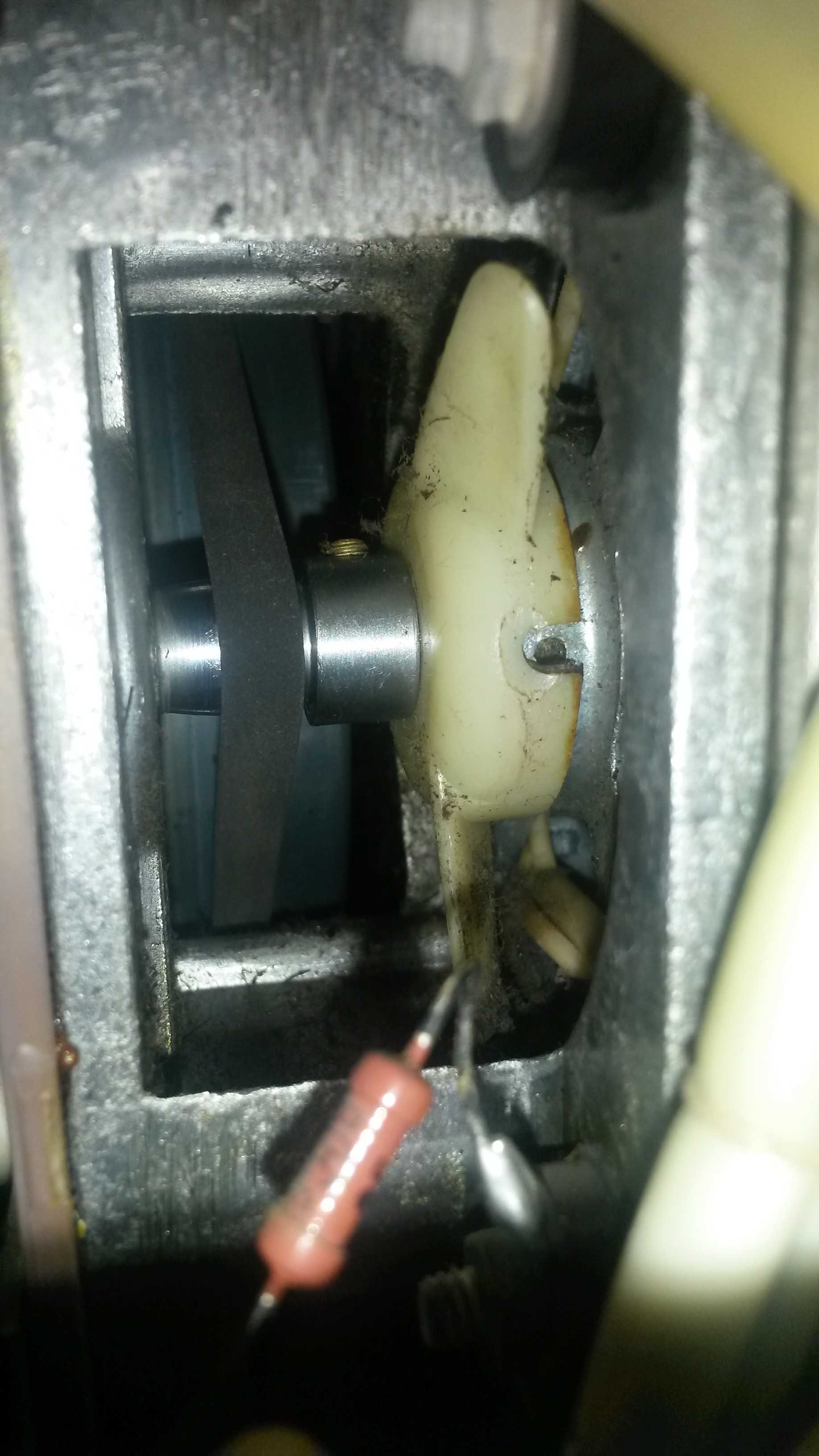

    Вот такие тут внутренности, даже хз, где тут можно что покрутить
    16,491
    По умолчанию Re: Комета 225. Крутит быстрее, чем нужно
    Slendy, вот на втором фото - имеенно когда двигатель крутится - где находится пасик ? на своём месте или сползает куда ?
    Аватар для Slendy
    11.11.2014
    Беларусь
    26
    Вот это свободное место, где он может двигаться, он при запуске немного двигается туда-сюда, потом становится ровно по центру и там остается
    Вот так

    И да, проблема понята. Вот это свободное место, где крутится пасик, оно неровное, оно к центру чуть толще, к краям оно уже. Пасик стремится быть на центре, а если сдвинуть его к краю, где уже, играть начинает с нормальной скоростью. Быть может его туда несет от того, что он растянулся со временем. Но теперь вопрос: как блин его зафиксировать в крайнем положении , чтобы он не полз на центр, где "толсто".
    Есть в механике такое понятие - "бочёнок" ..... И даже объяснение, почему пассик занимает именно это положение.....
    Выход с Вашей ситуёвины - только насадку переточить. Всё .

    Даа, я это уже понял. И то, что это конструктивный принцип, и то, что моя проблема - банальный износ аппарата. Всем спасибо за помощь.
    Так и должно быть.
