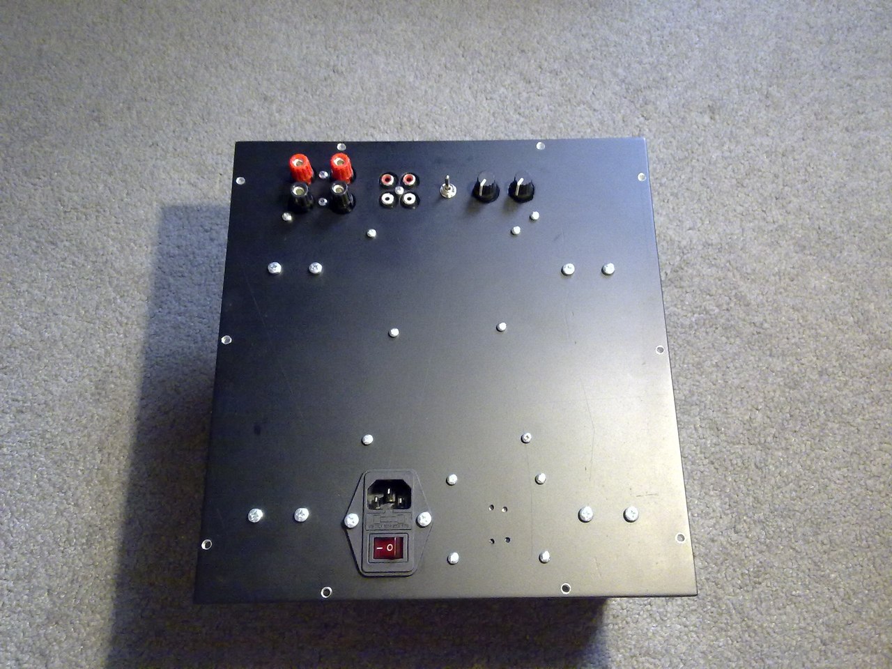

    Активация: Усилитель необходим с большим запасом неискаженной мощности. С учетом роста импенданса и упрощения конструкции был использован усилитель класса D в мостовом включении от Sure-electronics 2x250. В родном исполнении защита по току была настроена на 5,7 ампера (8Ом 260вт), Защита переделана на 10 ампер. В качестве блока питания два импульсника для светодиодных лент по 350вт на 48вольт, с помощью регуляторов было выставлено напряжение 56вольт. Блоки питания работают по принципу каждый блок питания в плечо, т е один дает +, второй - . Предусилитель перестроен на регулировку среза на более низкий частоты, сабсоник 18 Гц.

    Итого: 70 вольт чистого синуса на нагрузке 7ом, выше мощность ограничена защитой по току в 10 ампер. КНИ ниже 1 кГц не выше 0,01%.

    КПД оказался достаточно высоким, при работе на мощности 500вт не потребовалось дополнительно охлаждения. Усилитель выполнен на алюминиевой пластине толщиной 5 мм с размерами 270х290 мм.
    Финал: Ножки будут 5см высотой.
    Габариты: 50х40х34 см, порт в пол.
