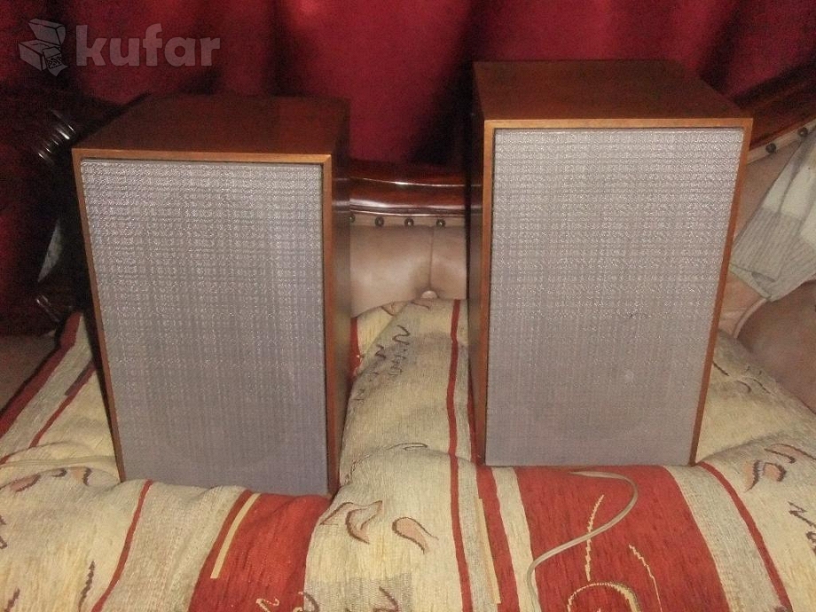

    Старший pioneerовожатый
    Аватар для Vinni
    24.07.2012
    2,552
    По умолчанию 6АС-416 (6МАС-4)
    Паспортные данные
ID:	239662 Нажмите на изображение для увеличения.
ID:	239663 Нажмите на изображение для увеличения.

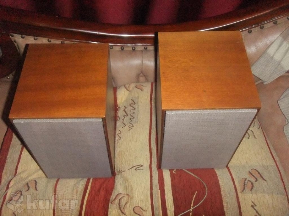

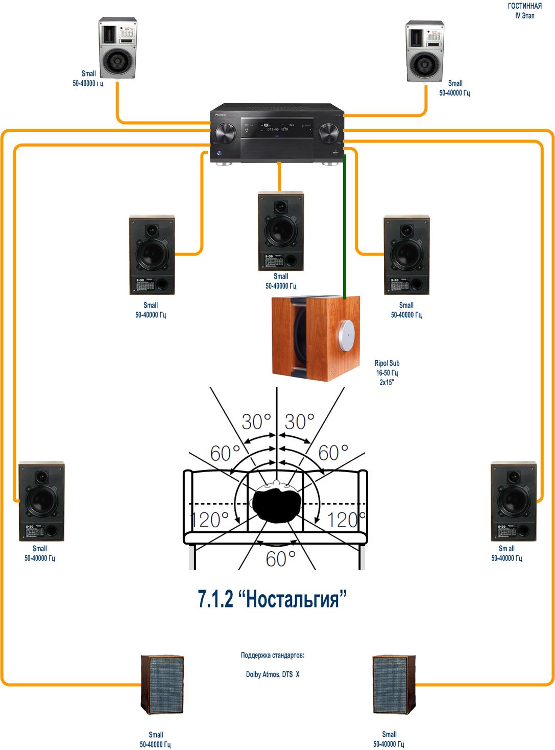

    Будут использоваться, как самые тыльные тылы в 9 канальном сетапе
    ЗЯ будет переделываться в ФИ.
    Динамики:
    SB Acoustics SB26ADC-C000-4
    Dayton RS125-4
    25-ГДН-3-4 с переклеенным колпачком и доп. магнитом.
    Последний раз редактировалось Vinni; 19.11.2016 в 00:38. Причина: Антикризисные изменения в проекте

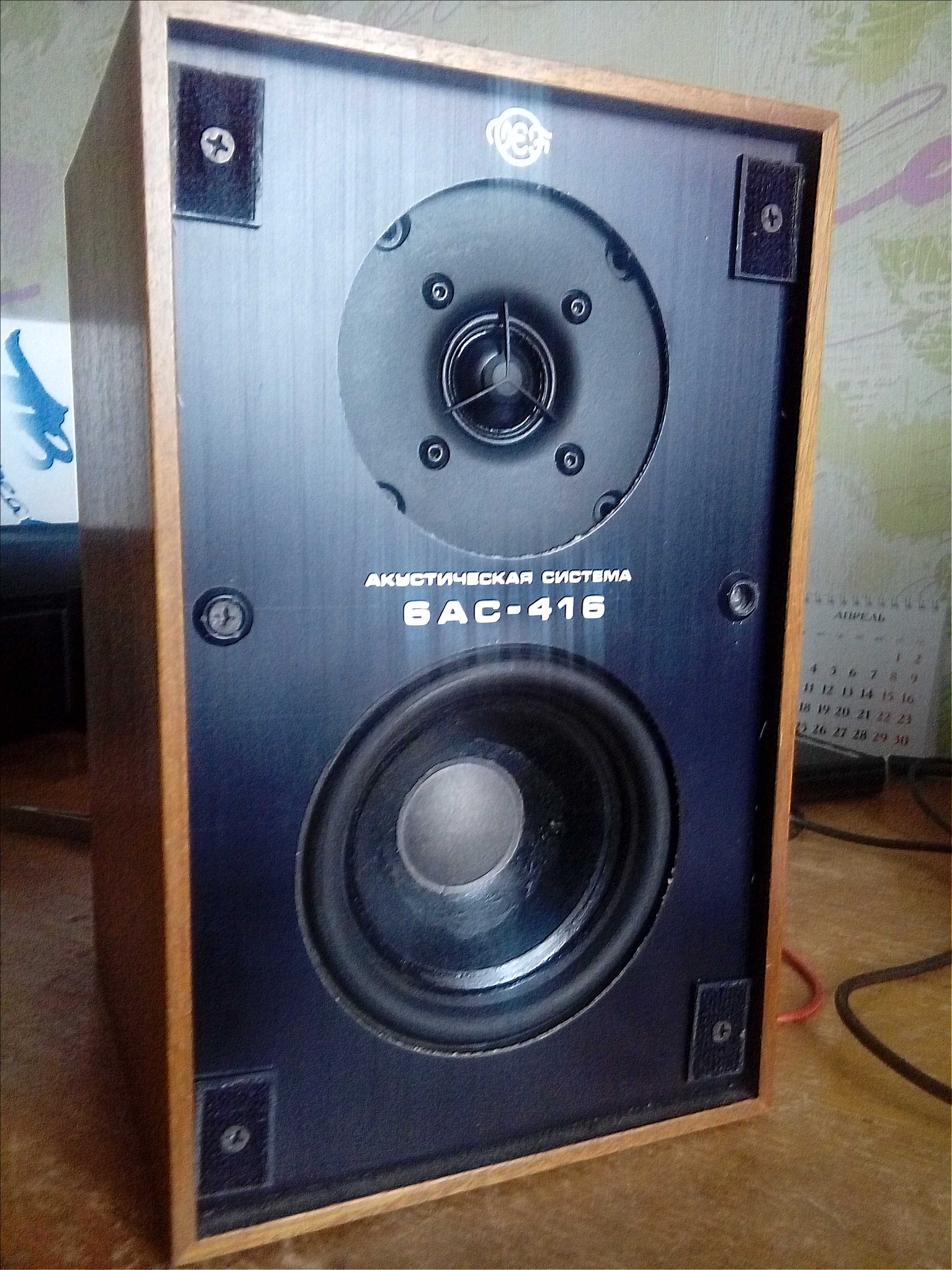

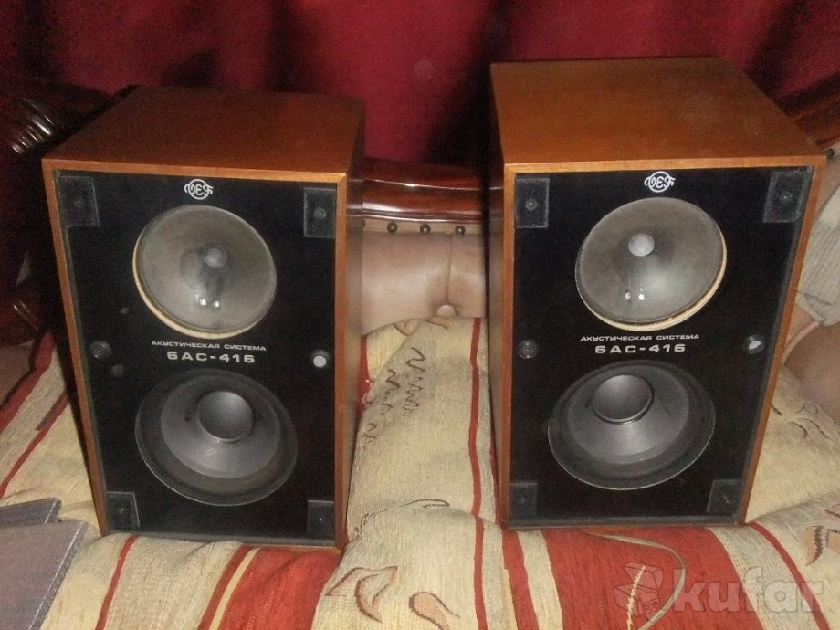

    Разборка
ID:	240077 Однозначный Хай-энд
    Такого качества советский корпус никогда не видел. Передняя стенка 20мм, боковые 14мм фанеры + распорка.
    Под новую пищалку готовое углубление.
    Чистый объём с динамиками, распорками и конденсатором 4,59Л

    а на сколько оправдано использование таких больших колонок в 11 канальной системе? не достаточно ли одних пищалок? каков размер КДП и количество посадочных мест?

    Старый знакомый Аватар для семен горбунков
    24.01.2009
    москва россия
    813
    По умолчанию Re: 6АС-416 (6МАС-4)
    http://www.umnyi-doma.ru/wp-content/...ound-sound.gif
    самые тыльные тылы в 11 канальном сетапе
    это какие?

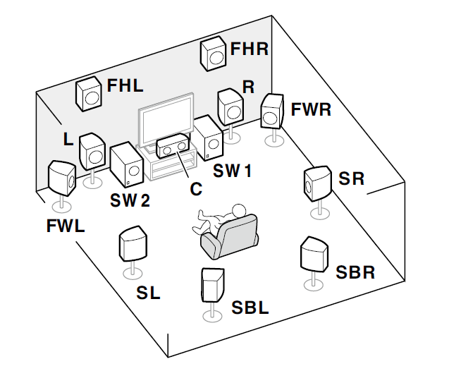

    Аватар для Vinni
    24.07.2012
    2,552
    Цитата Сообщение от семен горбунков Посмотреть сообщение
    это какие?
    Но! Т.к. весь сетап делается по единой идеологии, с динамиков одного типа, с одинаковыми разделами, то они долгое время будут стоять на SL/SR или, возможно, FWL/FWR.
    Акустическое ЛЕГО.

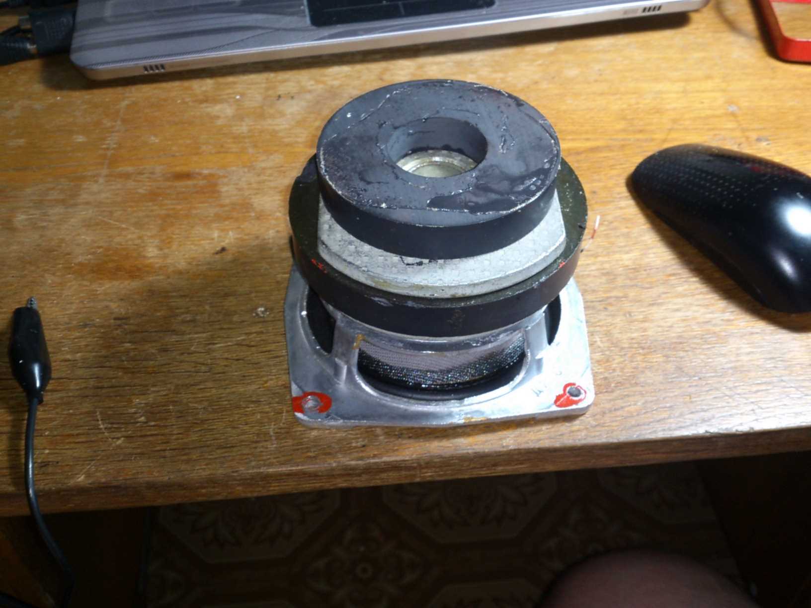

    Вместо Dayton RS125-4, будет 25ГДН-3-4 с доп. магнитом.
    Колпачок переклею от 10ГД-34.

    25ГДН-3-4 это не для качественного звука.
    В многоканальном сетапе свои тараканы. Ощущение пространства создаёт мидбасс. Эти динамики могут его делать.
    Встречал в инете отзывы, что с переклеенным колпачком средние получше - попробую.
    Хотел сделать ФИ на Дайтонах. Но AC такие маленькие, что ФИ некуда прикрутить. А для ЗЯ он великоваты для 4" RS125-4.

    Заменил колпачок от 10ГД-34. Удачно.
    Всё сделал "не как у людей".
    Диффузор покрасил, он стал жестче.
    Колпачок вообще не трогал, и приклеил эластичным клеем.
    На импедансе всё видно.
    Ломка колпачка, 4850 Гц, на октаву выше предполагаемого раздела.
    На слух звучит очень чисто.
    ТС буду снимать, но не на Новый ж год!

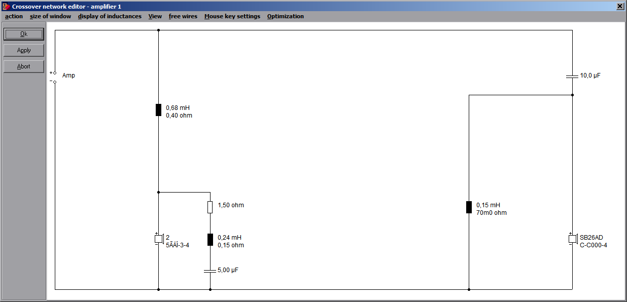

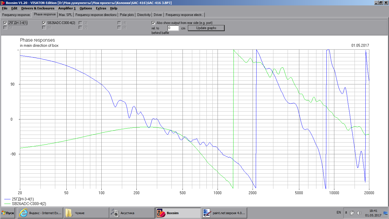

Название:	1st assembly.jpg
    Отметил праздник труда - намерял и намоделировал.
    Расстояние между акустическими центрами динамиков по глубине большое.
    Поэтому по фазе свести идеально не удалось.
    Назначение АС задние, поэтому... икс с ними.
    Всё равно они больше для мебели, чем для звука.
    Только для 7 канальных фильмов, и древних записей.
    Пошел паять.
    Последний раз редактировалось Vinni; 01.05.2017 в 21:18.
    14,100
    А не высоковато? С такими-то пищалями... Вольтаж большим сзади не бывает, да и на м-ц расстояние проще забить
    Аватар для Vinni
    24.07.2012
    2,552
    А не высоковато?
    Это расчётная схема.
    Готовый конструктив кривит АЧХ, диктуя свои правила сведения.
    Спаяю, погоняю синусы, послушаю, может подкорректирую.
    У меня есть катушки 0,68 мГн и 0,74 мГн есть (специально под них не подгонял )
    А так, в принципе оптимум, между фазой, ДН, искажухами, АЧХ.
    НЧ хорошо с бумажным колпаком поёт.
    И ещё момент, в маленьких АС, большое количество деталей кроссовера, быстро съедают объём АС.
    Упрощал, как мог.
    14,100
