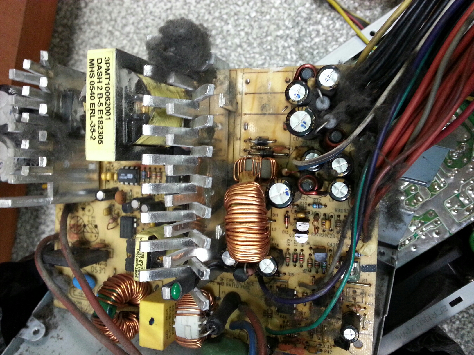

    а можно фотку глянуть?
    Аватар для QuadratHS
    19.01.2012
    Россия, Москва
    115
    По умолчанию Re: БП для усилителя (ПП)

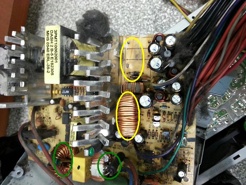

    А пожалуйста, сверху, справа от радиатора место откуда я выкусил дроссель
    от туда - нормально. вот эти на рисунке - желтые - по постоянке.
    а внизу - зеленые - это синфазные дроссели по переменке 220.
    на рисунке обвел
