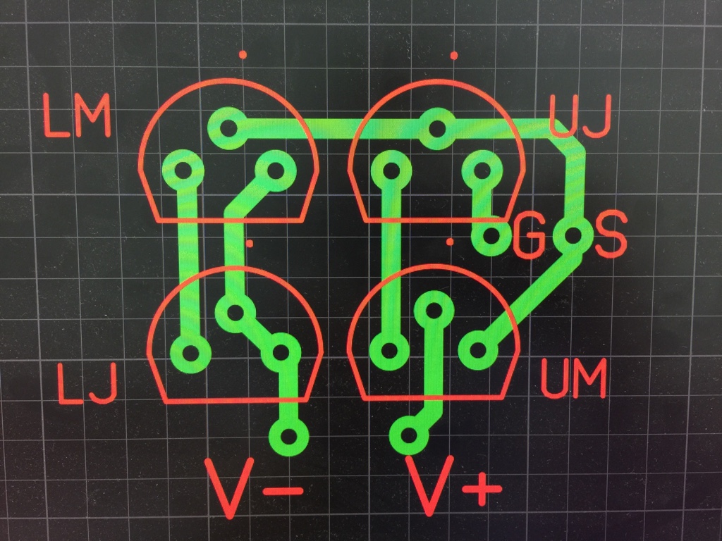

    Может кому пригодится:
    J105/J106+BSS129
    Или так:
    UJ - Upper JFET
    LM - Lower MOSFET
    G - вход Gate
    S - вход Source

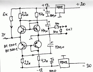

    И даже ещё раньше ...
    Добавлю схему сюда, чтобы не лазить по ссылкам:
    Спасибо!
    24.03.2006
    Пятигорск
    3,023
    По умолчанию Re: Необычный каскад ток/напряжение

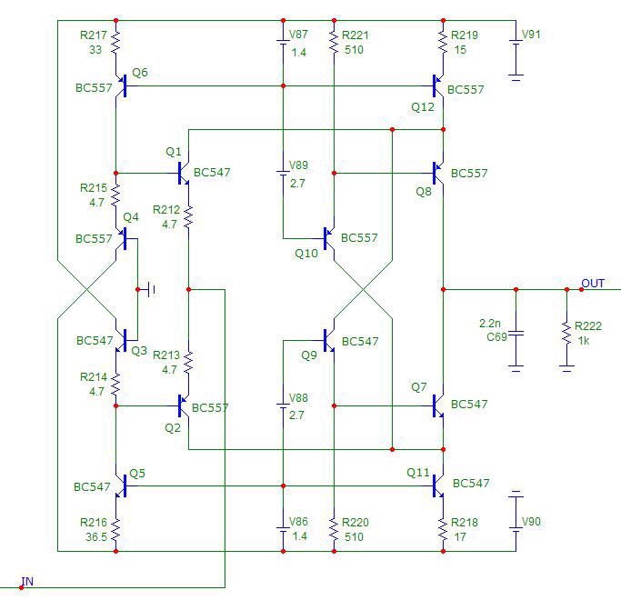

    Да , эта вот самая схемка у меня уже давно работает .... притом я ей двойное применение нашёл - как преобразователь I/U для ЦАПа , и как входной каскад для MC головки . А если ей на вход ещё и симметричный эмиттерный повторитель добавить - можно сделать усилитель напряжения для УНЧ , притом можно будет работать и без ООС . Как я думаю , должно играть неплохо ...

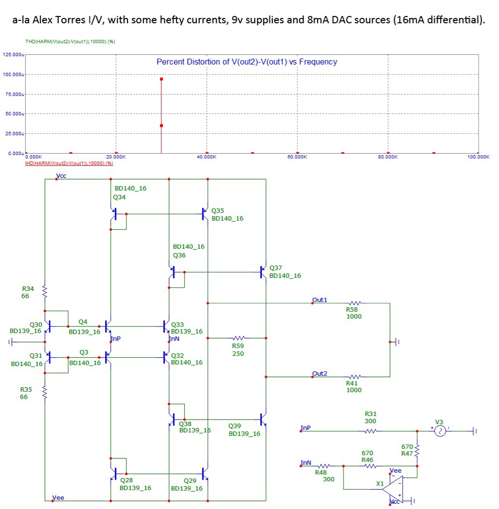

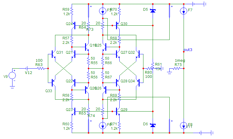

    Завсегдатай Аватар для fakel
    30.11.2007
    11,170
    Ну, на гармоники-то как раз не наплевать, а вот входной-выходной импедансы волнуют только в связке с гармониками.
    Безоосность - тоже не самоцель, просто если каскад удается линеаризовать с использованием локальной ОС, то хотелось бы обойтись без общих.
    Вот это?
    Вложение 239712
    Вложение 239713
    Первый каскад коллекторами тоже должен включаться на эмиттеры второго, иначе ток базы второго создает ошибку, поскольку на выход (в коллектор) не попадает.

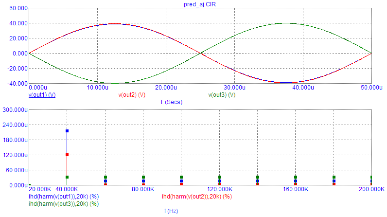

    И так, если входы заземлить, а ЦАП подавать вместо межэмиттерного резика
    ---------- Сообщение добавлено 11.19 ---------- Предыдущее сообщение было 11.17 ----------
    Гармоники этой схемы

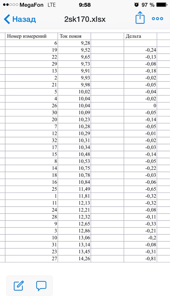

    Приехали 32 штучки LSK170 с официального магазина diyaudio.com
    Подобрались в пары/четверки достаточно хорошо:
    Жду остальное.
