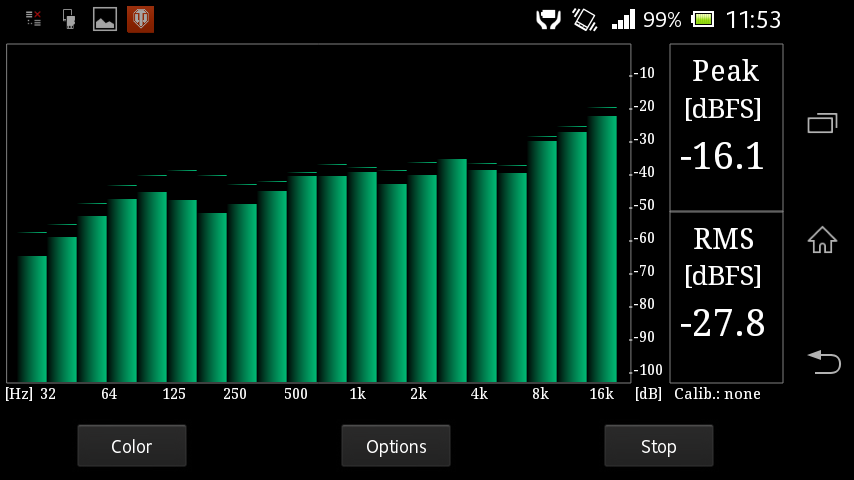

    ПраваяНажмите на изображение для увеличения.
    ЛеваяНажмите на изображение для увеличения.

    24.11.2014
    Москва - Саратов
    2,888
    По умолчанию Re: Нужна помощь с апгрейдом колонок
    Цитата Сообщение от Ky6ycb Посмотреть сообщение
    Спасибо, сейчас попробую
    мерять с 0.5 метра на уровне пищалки, правильно более менее показывает от 500 герц до 20кгц.
    всё что ниже 500гц это "забор" из отражений комнаты - дома трудно измерирть.
    выравнивать ачх по телефону неправильно и не нужно - нужно на слух, но телефон даст понять примерно как звучат по частоте и децибелам вносимые изменения.
    ---------- Сообщение добавлено 12.02 ---------- Предыдущее сообщение было 12.01 ----------
    Цитата Сообщение от Maxim_Sed Посмотреть сообщение
    мир перевернулся: смартфон есть, а микрофона за $1 нету (((
    21 век
    смартфон есть у всех
    и чтобы тут ни говорили я сверил ачх айфона с измерительным - достоверность достаточная, чтобы сводить любительскую акустику.

    24.11.2014
    Москва - Саратов
    2,888
    Правая Нажмите на изображение для увеличения.
    Левая Нажмите на изображение для увеличения.
    то что они одинаковые уже неплохо.
    когда 1 колонку измеряем вторую надо выключить
    задранные вч дают крикливость. пик в области 4кгц маскирует высокие частоты выше делая ощущения что ВЧ мало. Провал на 125 герц "съедает" фарш.
    Всё это сводиться к тому, что когда громко слушаете то колоки "орут" но не пробивают грудь.
    Так?
    самое простое что можно сделать - поставить резисторы на ВЧ чтобы убавить крик .
    накупите горсть МЛТ2 или белых цементных резисторов номиналом 1-10 ома и поэкспериментируйте комбинации номиналов:
    1. резистор последовательно ВЧ динамику (врезан в + провод)
    2. Резистор параллельно ВЧ динамику (висит на + и "-" клемме вч динамика.
    3. один резистор последовательно, другой параллельно.
    я подбираю в реальном времени, по телефону смотрю как "гнется АЧХ"
    потом врубаю музон.
    основной критерий - колонку должно хотеться сделать громче.
    если колонка орёт и просит тише сделать, либо "глуховато" то что-то с вч не так
    Аватар для Ky6ycb
    15.06.2015
    Минск, Республика Беларусь
    11
    Так?
    Так. Низких частот нет впринципе.
    24.11.2014
    Москва - Саратов
    2,888
    отключите для начала ВЧ совсем, чтобы не смущали.
    укрепите ящик чтоб стенки или крышки расхлябанно не болтались а крепились жёстко. Положите внутрь что-то жёсткое (кирпич) чтобы поэкспериментировать с настройкой объёма (от старости подвесы могли изменить жёсткость и ящик перестал подходить под динамик)
    Настройте фазик как я написал.
    Снимите АЧХ только одного НЧ динамика - на нём не должно быть пиков в области СЧ и ВЧ
    ---------- Сообщение добавлено 12.26 ---------- Предыдущее сообщение было 12.24 ----------
    кстати.
    самое главное.
    нужно в первую очередь проверить полярность подключения динамиков.
    при прикосновении "+" контакта батарейки к "+" контакту динамика динамик должен выезжать вперёд.
    левый и правый не должны ходить навстречу друг другу - будут гасить друг друга
