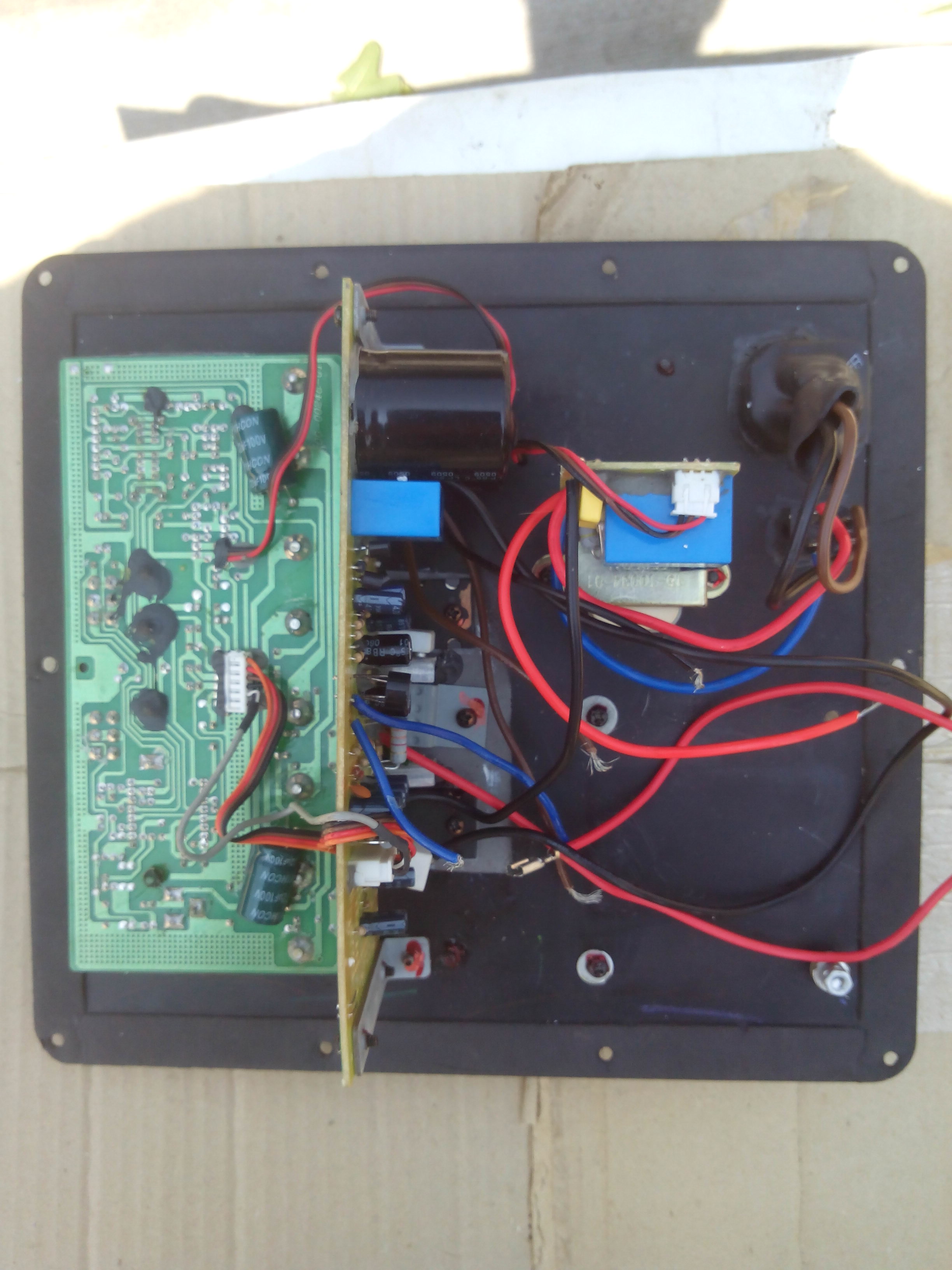

    Здравствуйте.
    Хочу восстановить работоспособность УМ от данного сабвуфера для последующей установке в саб собственного изготовления. Плата досталась полностью, но без силового трансформатора (второй транс на месте я так понял что он -12V 0 +12V), на данный момент интересует каким напряжением питался усилитель мощности и какова должна быть его мощность, т.к. придется подбирать? Судя по двум большим конденсаторам не более 50 вольт в плечо. В соседней закрытой теме поднимался вопрос по апгрейду данного девайса, но там схемы не нашли. Сильно не пинайте если буду задавать глупые вопросы.

    не густо в дате. в таком случае лучше опираться на ОБР выходников.
    схема типовая - Линн он и в Африке Линн.
    то есть какое есть такое и сойдет.

    Епит выхода +-32В, не больше! При этом, лучше проверить тепловой контакт выходников с радиатором. При наличии термопрокладок аля "номакон" - заменить на слюду с термопастой!

    при выборе трансформатора стоит учесть номинальное сопротивление динамика в будущем сабе.
    на 2, 4 или 8 Ом мощность будет разной при одинаковом размахе выходной амплитуды.
    с учетом этого можно оптимальнее подобрать уровень питающего напряжения.

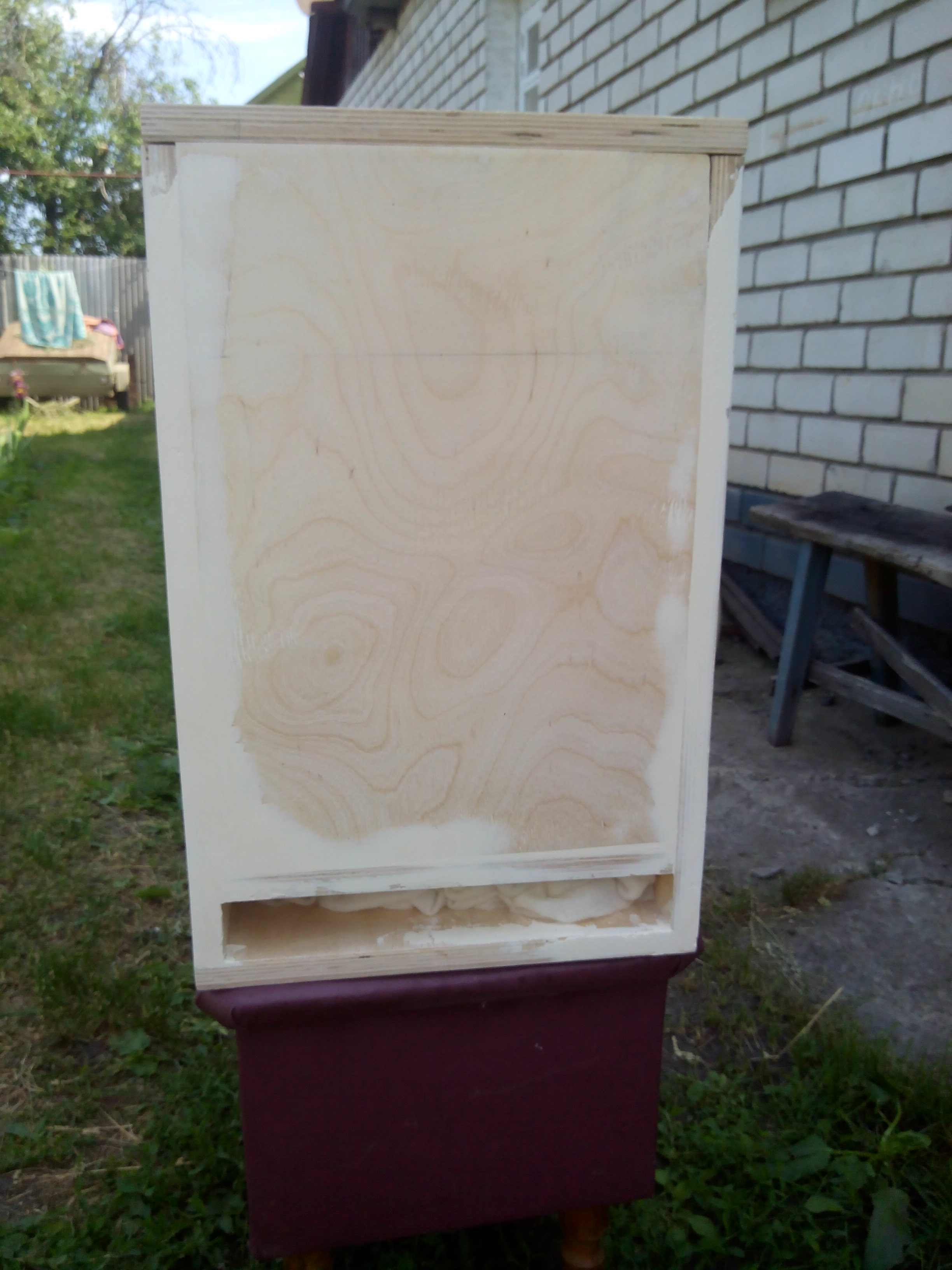

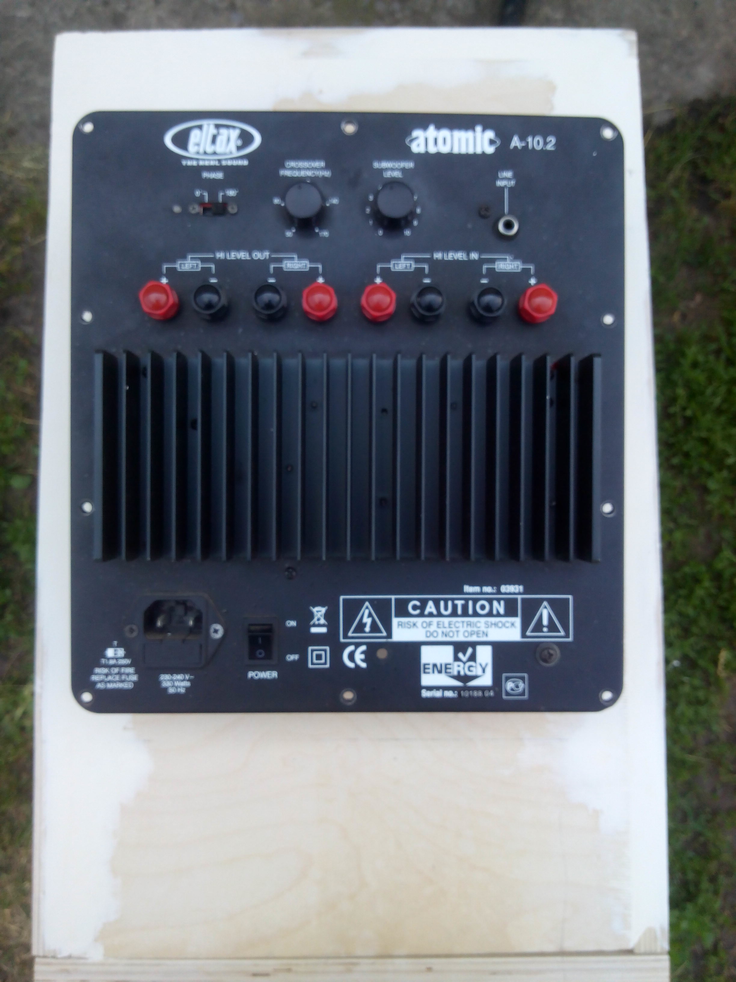

    ... и расстояние от магнита 75-ки до задней стенки(здесь, до стенки ФИ) тоже ИМХО маловато будет. хотя в бандпасе может и прокатит...
    Мне вот теперь самому интересно от Элтакса ум вообще влезет в мою коробку и не будет ли что-то мешать? Пойду все измерю.
    ---------- Сообщение добавлено 15.10 ---------- Предыдущее сообщение было 14.49 ----------

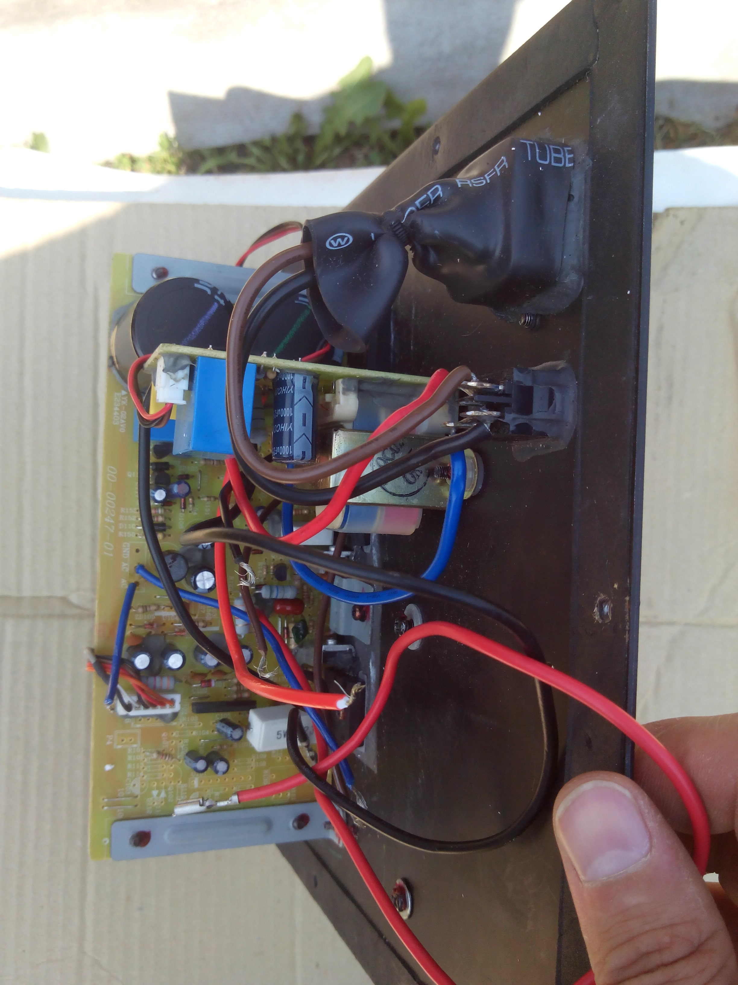

    Фото
    ---------- Сообщение добавлено 15.12 ---------- Предыдущее сообщение было 15.10 ----------
    Добавил

    нда, похоже там "номакон"... тогда, +-25в. это максимум!!! ... лучше меньше и электролитов добавить...
    думаю транс. 2х18в., ватт на 100 габаритных, в самый раз...
    Еще бы я увеличил входной конденсатор(C1 на схеме), раза в два, как минимум... можно просто сверху такой же напаять... неполярый...
    И в параллель С4 тоже неполярый...
    ... R1(рядом с С1) уменьшить вдвое...

    Дело было так: подключили оконечник и предварительный соответственно -+30V и +-15V двуполярным. Светодиод загорелся зелененьким ). Подали сигнал с выхода наушников на телефоне в ленейный вход и включили радио на половине громкости в Андроиде 4.2.2. К выходу подключили совдеповский широкополосник от телевизора, не жалко было только его. Причем предварительный питается от двух трансформаторов двуполярным в пределах 12-15В. Заметили мы это когда внимательно посмотрели на торчавшие куски обрезанных проводов.Одно питание идет от маленько транса 12В с релюшкой какой-то защитной, а второе питание шло от силового транса. Услышали звук в динамике только когда ручка громкости на усилке была выкручена на 90% и через несколько секунд срабатывала защита и с характерным щелчком все выключалось. Через пару таких манипуляций у дина отгорел проводок, ну да ладно попробовали "пальчиком" пошуршать, шуршит но очень тихо, слушали уже в высокоомных наушниках. Этими же наушниками прошлись по плате предварительного усилителя тыкая в разные места на плате, в итоге в там где звук пройдя через все фильтра и защиты должен был быть его на выходе не было. Из этого мы сделали вывод что нужно копаться в преде, оконечник работает.

    на выходе, в покое, сколько вольт?

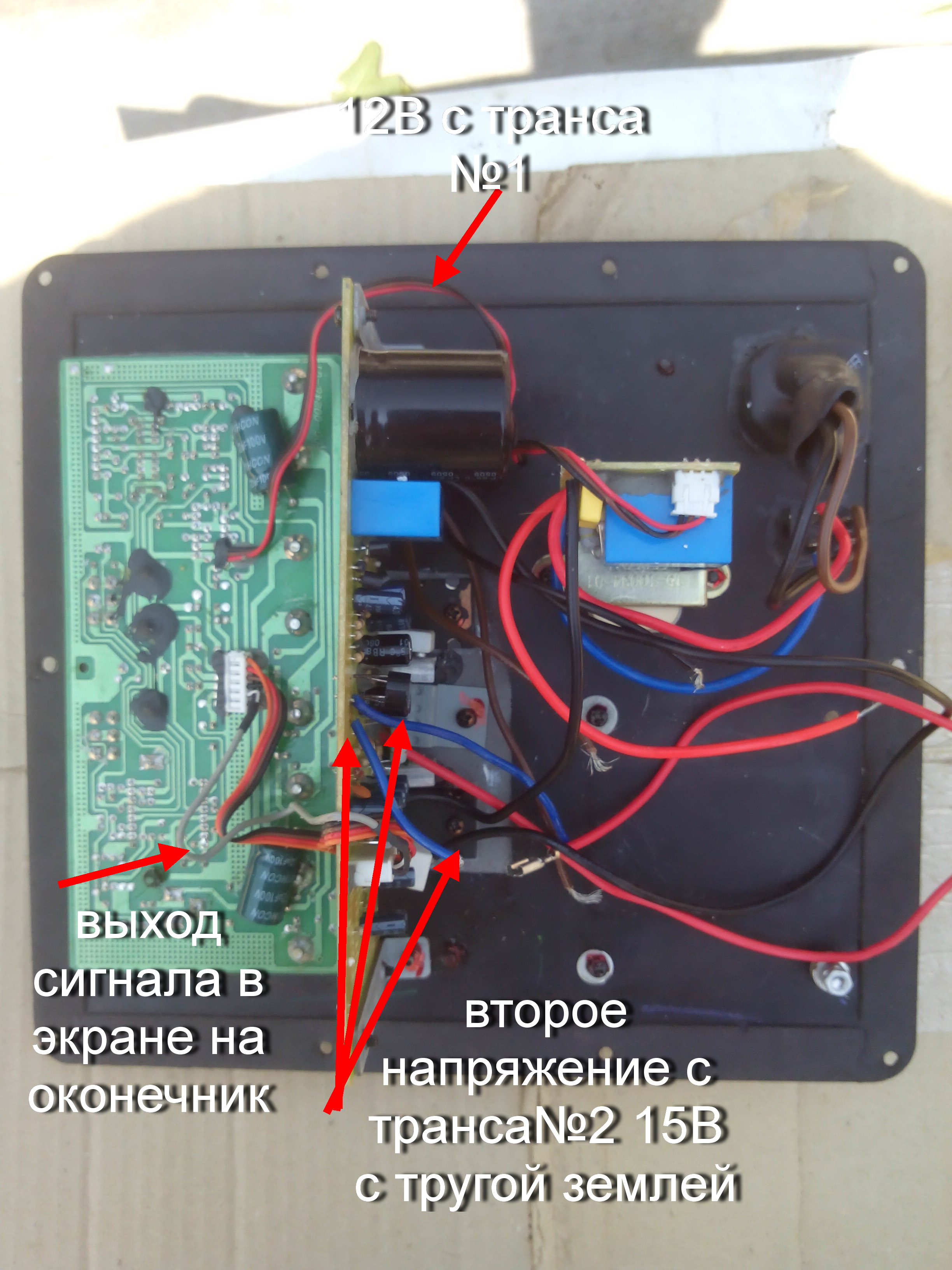

    Предварительным я назвал ту часть УМ к которой идут все разъемы (линейный вход(мини джека там нет, вместо него тюльпан, возможно LFE), высокоуровневые вход и выход), на которой сигнал фильтруется и обрабатывается прежде чем оконечный ум его усилит. Вот на его выходе звука нет, при подаче его через тюльпан. Напряжение не померил, при первой же возможности все еще раз подключу и измерю в покое.
    ---------- Сообщение добавлено 16.19 ---------- Предыдущее сообщение было 16.04 ----------
    Иллюстрация
    в помощь...

    Полетели NJM4558L в количестве 3 шт. Ищу пока где их заказать. Ремонт продолжается.
    13.03.2008
    Ивано-Франковск
    2,904
    По умолчанию Re: Восстановление УМ сабвуфера eltax atomic a-10.2
    Вместо них можно ставить любые другие.заказывать смысла нет.
