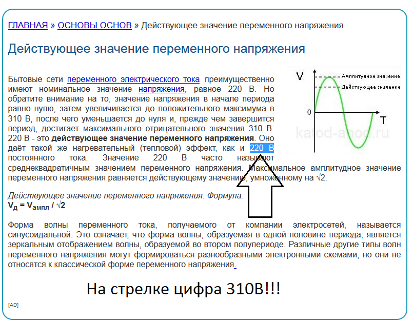

    Если это вопрос про силовой транс, то:
    этот в качестве силового не пойдет! Будь внимателен: там указано переменное(действующее) напряжение!(ошибка на странице!!! см. вложение!!!) После выпрямления на конденсаторах БП в УМ будет: 30*1,4=+-42В!!!!
    у этого не указаны токи во вторичной обмотке...
    Вот тор подходящий... Который "100 вт 2обмотки по 18V . С крепежом." ... и напряжения после моста будут: 18*1,4=+-25,2В... Т.е. как раз!
