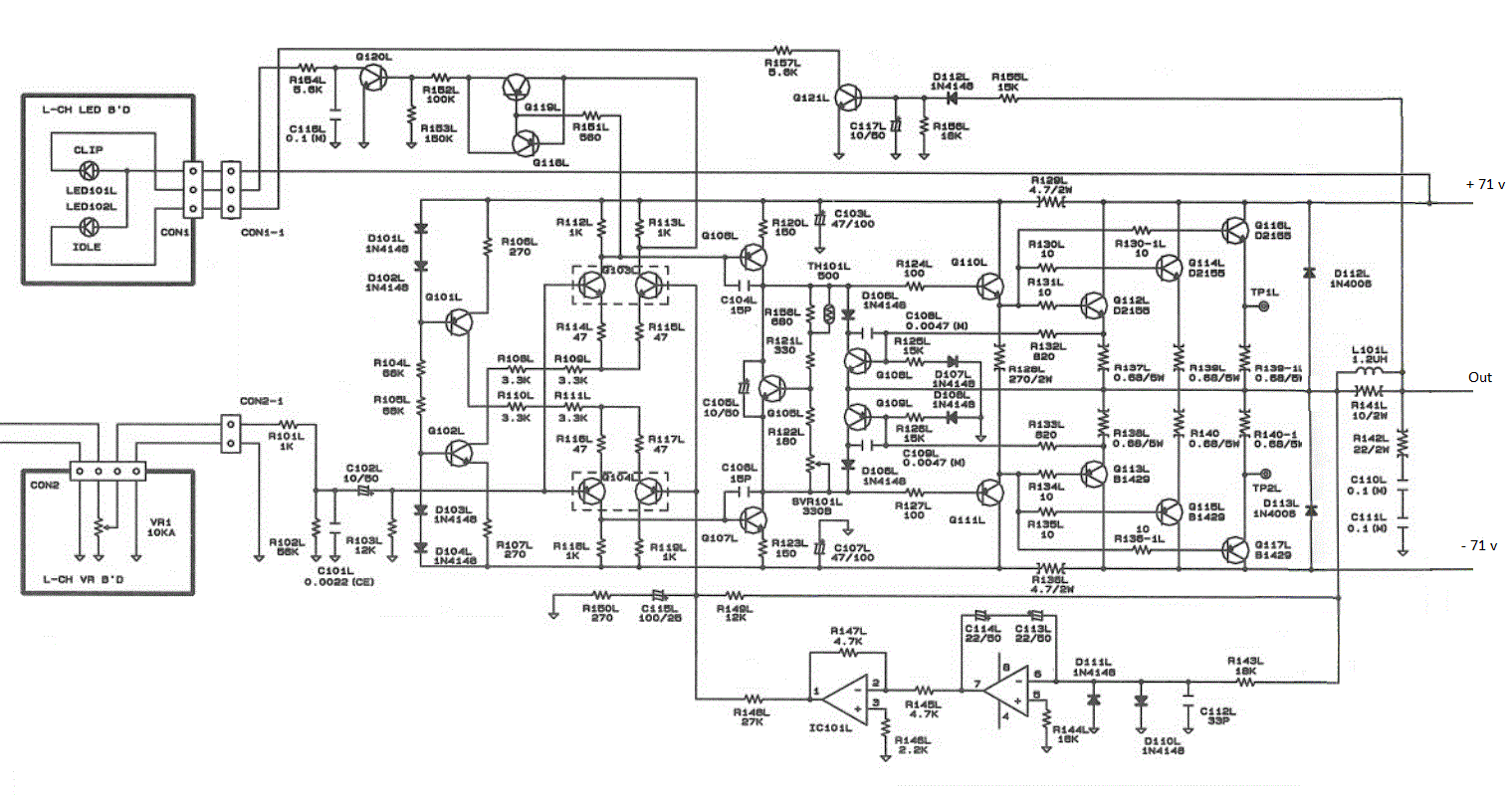

    Добрый день друзья.
    Есть ряд вопросов по модернизации сабжевого усилителя, очень хочется видеть его в составе домашней системы, но по схеме есть ряд вопросов, касаемо качества данного аппарата, это наличие на пути сигнала электролитов, в частности в цепи ООС. Не уверен что режимы по току выбраны хорошо для качественного воспроизведения - аппарат на ХХ почти холодный.
    Есть мысль запитать УН и дифкаскад от напряжения на 6...10 вольт больше чем питание выходных транзисторов, возможно от стабилизированного.
    В принципе готов изменить схемотехнику на сколько это возможно в рамках дополнительной платы внутри корпуса (место есть, если вторым этажом)
    Хотелось бы заменить конденсатор в цепи ООС на плёнку, но придётся его уменьшить в номинале с увеличением сопротивлений в ООС - последнее мне видится сомнительным.
    Очень буду рад всем дельным советам по модернизации этого усилителя.

    Сделайте 1й каскад ЭП однотактным с током покоя 100ма, можно больше- это сильно меняет звучание.

    В обратной связи применён интегратор, так что кондёр в ООС можно убрать. Постоянку на выходе только надо будет проконтролировать.

    Нельзя конденсатор убирать - интегратор перестанет работать.

    Почему перестанет? В Onkio a-8015 и a-8250 такой же интегратор и кондёра нет ,и я себе в Teac ar-600 встраивал интегратор именно с целью убрать кондёр из ООС.

    Может и не перестанет, но степень компенсации постоянки прилично снизится.

    Вообще можно пропорционально увеличить резисторы ООС или сделать как в этой статье. Вложение 239514
