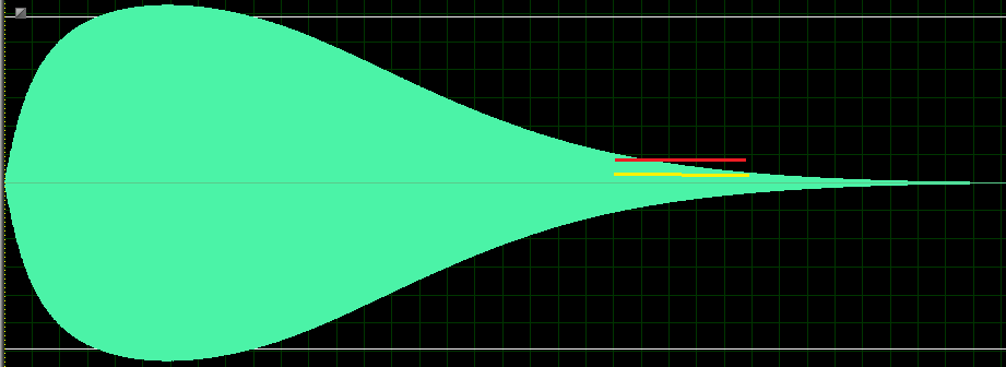

    Здравствуйте !
    Собрал небольшой MIDI-синтезатор на ARM-компьютере с внешней звуковой картой C-media 108 (CM108).
    Оказалось, что карта даёт довольно противные искажения. Сделал тестовый файл 44100/16 PCM. Пробовал проигрывать на всех доступных наушниках и проигрывателях (ПМП, компьютер, ноутбук), в том числе подключал свою CM108 к компютеру и ноутбуку. Эффекты все и передискретизацию, соответственно отключал при этом. В общем, перепробовав всё пришел к выводу, что виновата CM108. Гуглил полдня на предмет похожей проблемы - ничего не нашел.
    Тестовый файл представляет собой синус 440 герц с убывающей огибающей.
    Поскольку нет у меня аппаратуры записи с соответствующим разрещением, то попытаюсь обьяснить на словах что представляют из себя искажения.
    На слух как будто дребезг мембраны (ограничение, резонанс, только без увеличения амплитуды) и появляется только при уровнях сигнала примерно как между красной и желтой линией на картинке. Не скажу, что выше красной линии искажений совсем нет, просто, наверное, их хуже слышно. Думал, сначала, что алиасы - подключал на пробу BH3540 у которой встроенный low-pass фильтр, но не помогло.
    В общем, что делать, как бороться, куда кидаться - ума не приложу...

    Удалось записать с помощью самой CM108.
    Новый тестовый файл:440_modulated.wav
    А вот что я слышу:cm108_dis_trem_filtered.wav
    Пришлось, правда усилить и немного отфильтровать. При увеличении/снижении сигнала вокруг уровня -54db призвук то пропадает то появляется. Просьба к владельцам аудиокарт на CM108 проверить у себя тестовый файл (громкость выставить 100%).
    Не могу понять, - то ли чип мне битый попался, то ли развели плату криво. А может это "изделие" так и должно работать ?

    Пришла из Китая новая CM108. Звук такой же.

    По умолчанию Re: Искажения CM108
    А просто взять другую ЗК (на время у кого-нибудь), записать тот же файл, с теми же параметрами и сравнить... Послушал исходный и конечный файл - лично у меня сложилось ощущение, что при записи просто великоват уровень входного сигнала. Если его снизить, возможно, искажения и останутся, но не будут так ярко "выступать"...
