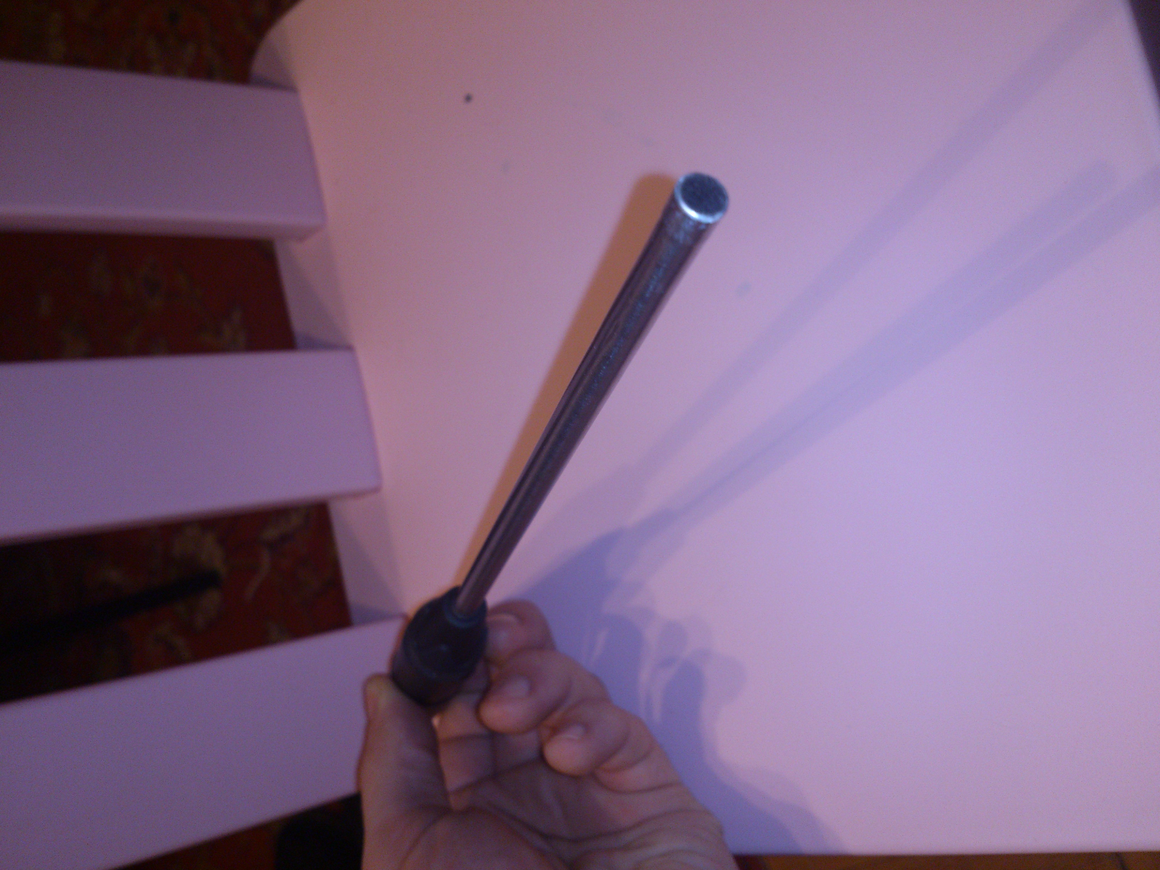

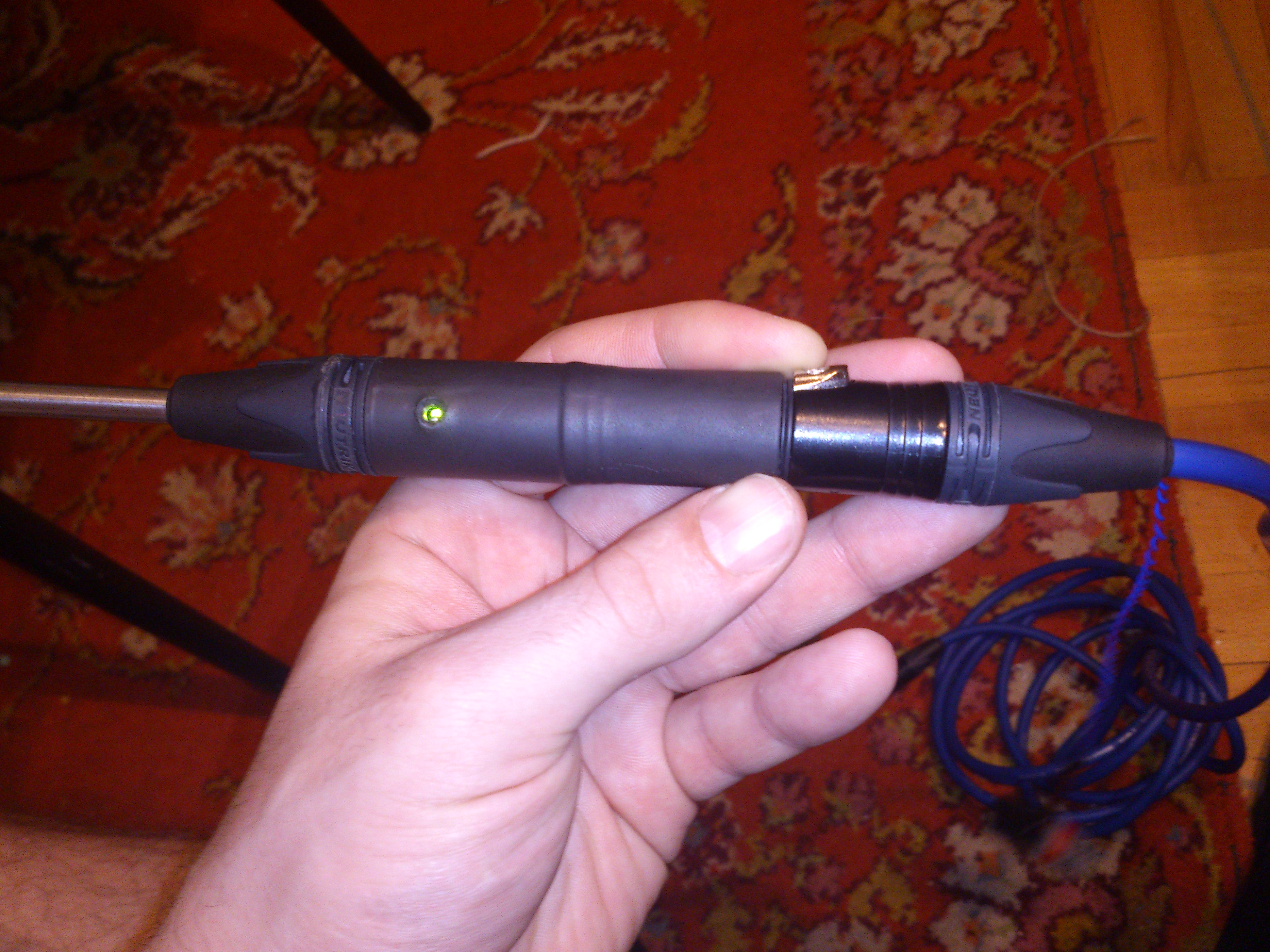

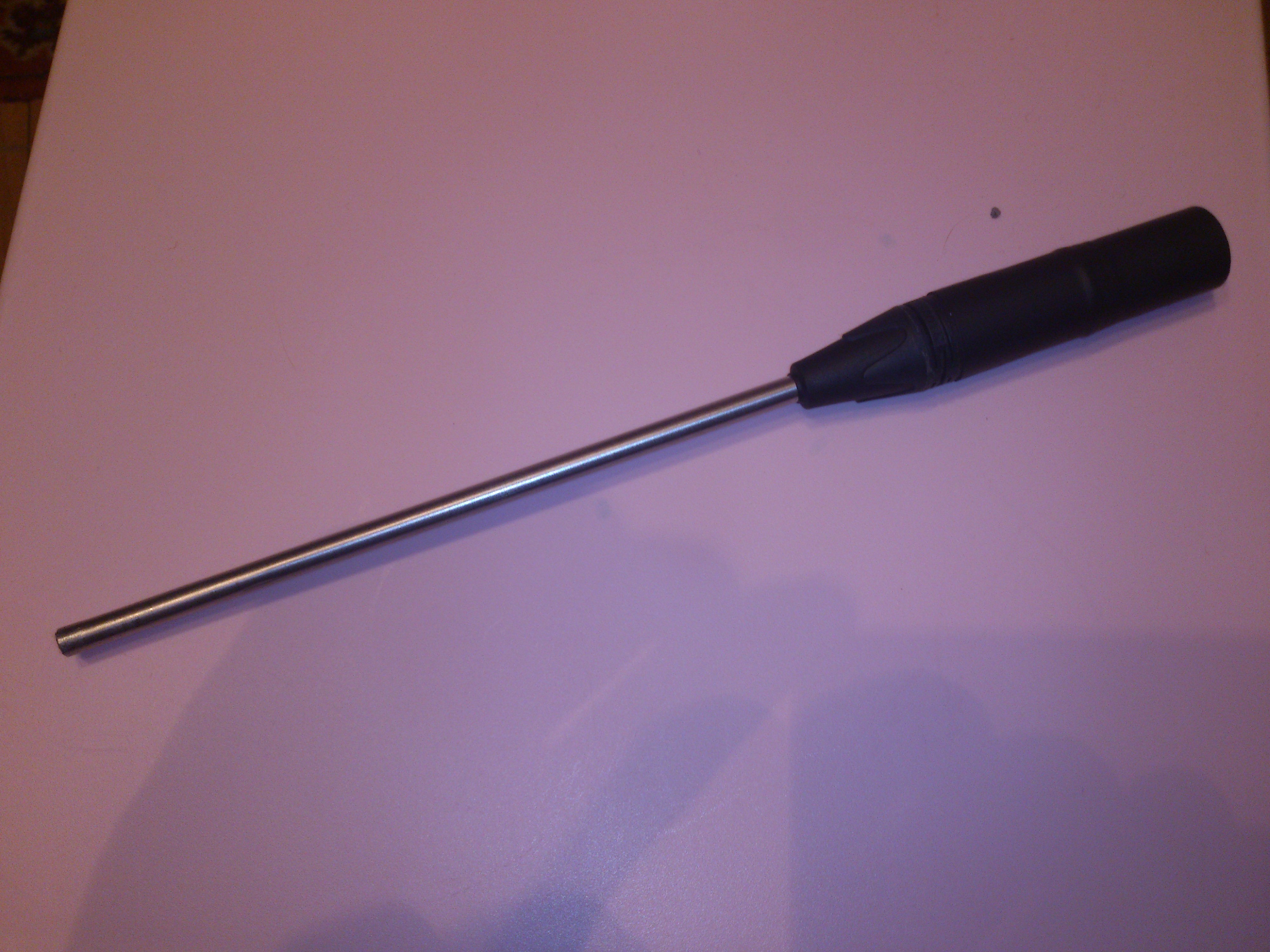

    Приветствую всех форумчан ! Не так давно собрал себе измерительный микрофон на WM-61a , с усилителем по схеме fenyx-a (спасибо ему большое). Покрутил , потыкал , померил с десяток динамиков разных , и вроде бы все ничего , но при замере АЧХ фунтиков есть на мой взгляд какая то аномалия в виде подъема АЧХ на 3-5 дб выше 12 КГц. Вот и подумал о калибровке своего микрофона дабы довести проект акустики до хорошего результата. Буду признателен за помощь.
    В конечном итоге нужен файлик коррекции микрофона.

    Файл коррекции может быть только индивидуальным.
    Проку от "файла коррекции", который один на партию миков, не будет никакого.

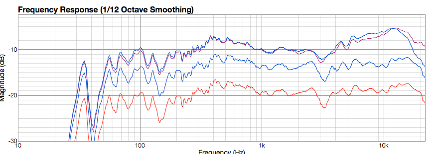

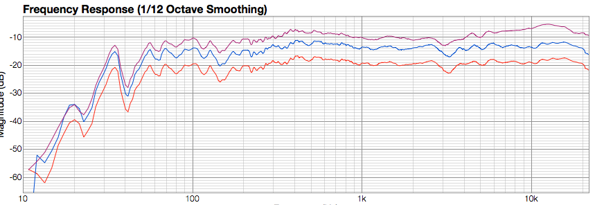

Название:	Screen Shot 2015-06-13 at 9.30.52 AM.png
    Верхний - ESM8000 с родной калибровкой (фиолетовый) а синий без файла калибровки
    Ниже синий - ESM8000 с моей калибровкой
    Красный ETHERWORK 23 с "заводской" калибровкой
    Уровни раздвинул чтобы было виднее.
    Так что ESM8000 ни кто на самом деле индивидуально, на производстве не калибрует(меня он с серийником и типа персональный файл), хотя не такой уж он и кривой.

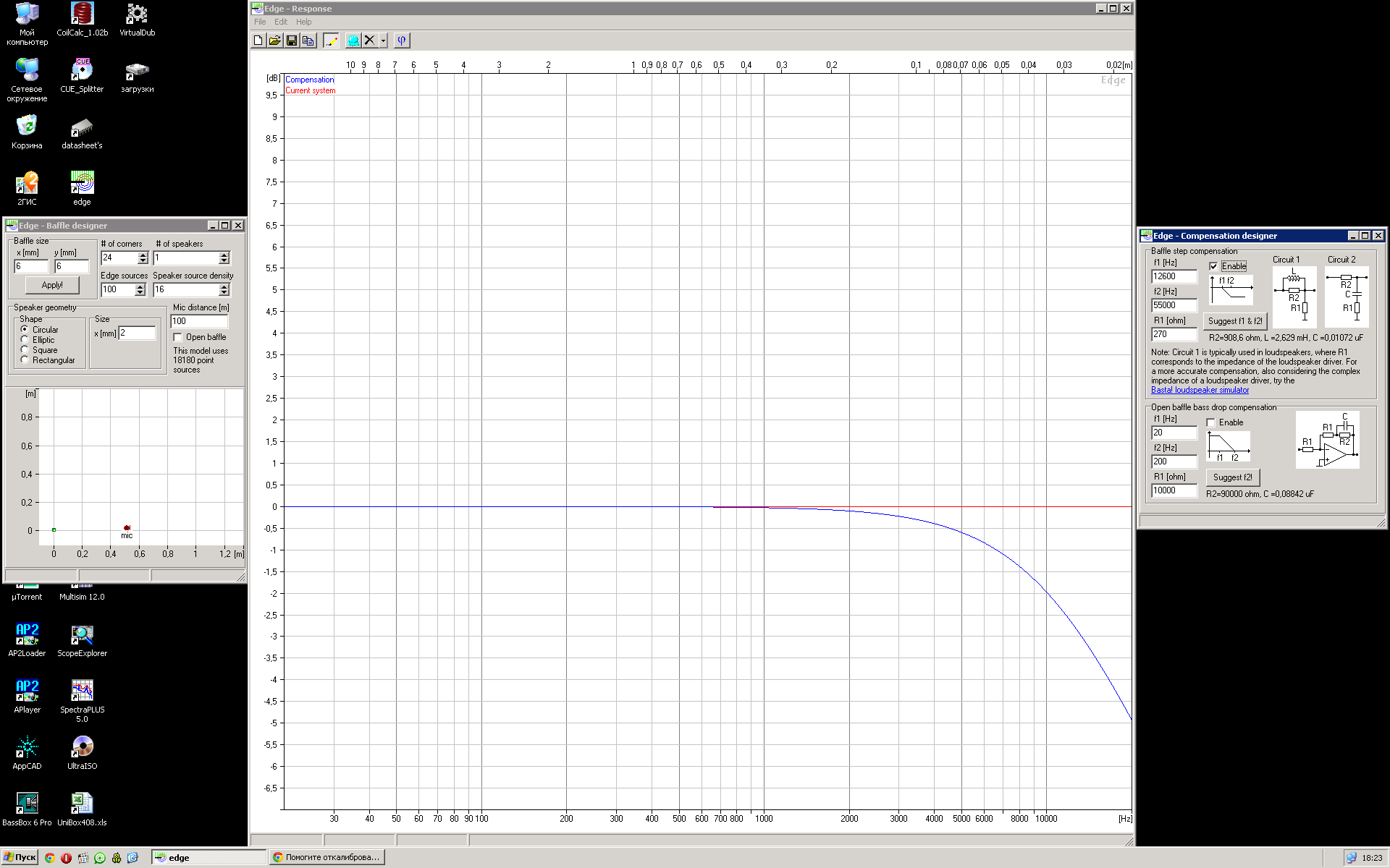

    Lifesgood, компенсация баффлстепа есть в преде микрофонном? Edge дает такую картину Нажмите на изображение для увеличения.
    Нет, никакой компенсации не предусмотрено, просто пред , да и зачем? мне не совсем понятно.
    это, человек абсолютно не в теме!
    Ну чтобы подъем убрать на АЧХ
    С уважением, Игорь.
    Аватар для Lifesgood
    10.07.2013
    Санкт-Петербург , Ветеранов
    По умолчанию Re: Помогите откалибровать микрофон
    Поставлю вопрос иначе , вы говорите о баффлстепе корпуса микрофона??
    15.06.2008
    Челябинск
    3,069
    Да, о нем.

    отдал микрофончик на калибровку, по первым рез-там кривой он как турецкая сабля , посмотрим что выйдет с файлом компенсации

    Lifesgood, мне лет 8 тому назад один замечательный питерец прислал в подарок микрофон берингер ЕСМ 8000 с предом. Я его собрал, спаял кабели, запустил, всё замечательно. Потом сравнил со своим кондёром М-101 и приятно удивился ровности ачх этого скромняги.
    Одно там было не так: по оси Берингер давал рост чутья выше 5 кгц. Но если взять и направить его в потолок, то ачх дивным образом выправлялась, на остаточную кривизну можно чхать.
    То же самое сделали с самопальным микрофоном на базе wm61 . Направили его в небо и задир на вч ушёл. А всякие компенсфайлы- лишняя кривизна, вами не проверенная ничем.
    Добавлю, что погоня за красивым оформлением измеркапсюля может навалять вам диких кривулей в ачх микрофона, изначально ровнейшего.
    И если не хотите чесать репу в поиске непонятных выкидышей на ачх- скрутите два провода лакированных, их припаять к микрофону, они же -ручка микрофона. Этой макакой и будете измерять ачх ваших колонок, посылая подальше всех фыркающих по поводу.
