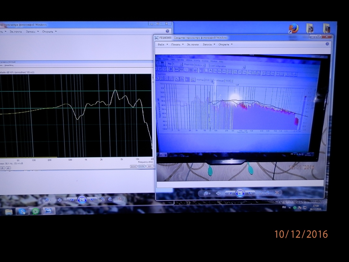

    ну и кстати как один из вариантов как проверить микрофон - в ARTA включить PN White и замерить тишину комнаты - должна быть более менее ровная линия
    Если в арта стоит шкала для розового шума а мы меряем шипящий кран в ванной - АЧХ будет диагонально наклонена в сторону ВЧ
    Можете показать для примера свою более менее ровную линию?...У меня "шипящего крана нет",а "спад".. в сторону вч есть.(может звуковуха,а может "кривые руки".... )

    По умолчанию Re: Помогите откалибровать микрофон
    сергей дроздов, здравствуйте.
    А где это вы нашли такое помещение с уровнем шума -90 дб?
    Просто невероятно.
    В своей комнате включал(настройки не правильные???),А вот по этой тогда картинке,что сможете сказать?(ЭТО про ШП Альфарад спрашивают в соседней теме об обрезании вч рупорка выставляя АЧХи рядом я поставил свою картинку тем же микрофоном в той же комнате ШП "8" без вч рупорка примерно с метра ниже оси под углом 45). То есть настройки программы совершенно не правильны?(Просто меня эти мои любительские измерения Вообще не интересуют так в " общем плане")
    В своей комнате включал(настройки не правильные???),...
    Спсб!
    Не приходило в голову померить уровень шума в комнате, надо будет как нибудь возместить этот пробел.
    Какой то совсем красивый график, у меня такой вид ( ниже на 10 дб) в Спектаплюсе, если померить шумы тракта ноутбука со звуковухой реалтек.
    Ну может где то занижен уровень записи, не могу сказать.
    У графика вид розового шума, практически идеально ровный. Наклон значения не имеет, имелось в виду, чтобы не было резких перепадов на спектре. Если они есть, то микрофон однозначно кривой. Хотя по мне это не гарантирует, что микрофон хороший.
    Я пытался откалибровать wm 61 по эталону который достал, по изм. микрофону с прилагающимся индивидуальным файлом калибровки. Делал что то вроде камеры пистофона и сравнивал. У моего wm 61 был выброс около 5 кгц и небольшое несовпадение выше по частоте.
    Возможно так и неправильно, но другого способа не нашел.
    Насчет альфарда мне трудно что то сказать, не мерил. Левая картинке более похожа на правду. Правая слишком гладкая, а масштаб вертикальный не виден.
