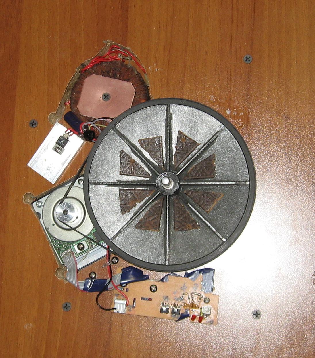

    вот вариант:
    идея
    http://www.audioorigami.co.uk/archive/floppy-project/
    у меня так:
    шахта и малый диск - g-600c
    тонарм - project9
    диск - выточен по чертежам Черкунова (можно и родной от g600c)
    флоп - нек, найдена точка реакции касанием пальца на частоту - туда подключены подстроечники с коммутацией 33-45
    насадка на моторе - от флопа 5"25 (на шаговом стояла, просто приклеена суперклеем), пассик родной от g600 растянулся, так что был куплен на ебае другой,
    мат антистатический с ебая так же
    корпус - две дсп 25мм, все канавки внутри с проводами, включатель сбоку, транс тор на 5вт 8в на выходе, 7805 на плату - те, все очень просто
    взаду планка с rca прикручена - провода от тонарма к ней
    крышка тонированная от какой то веги (определить откуда снято в 80х - не удалось)

    по мотор и плата от флоппи как мотор эпу - тут на форуме ветка есть, там примеры как подключать и куда в разных флопах

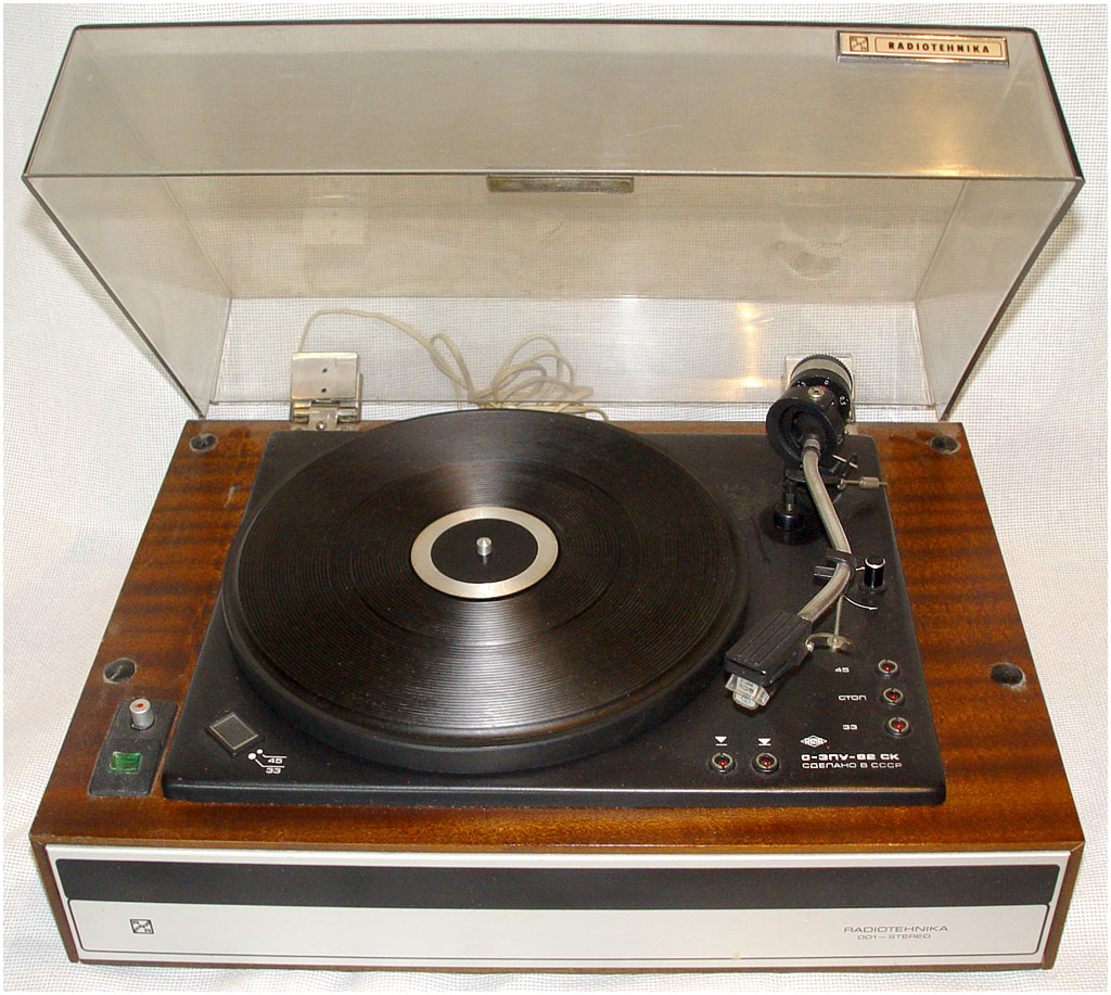

    На счет крышки не знаю, но петли такие на Радиотехниках стояли

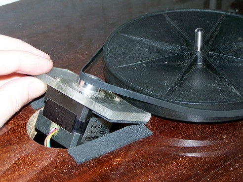

    Вертушка достаточно хорошо разбивается на 2 почти независимые части - узел диска и узел тонарма. Как вариант, я бы делал примерно так:
    Узел диска. Для начала отбросить мысль о диаметре 150 мм и искать способ сделать или найти нормальный полноразмерный диск. Мотор-тихоход, бесколлекторный (вроде ТСК-1), пассик на шкив под диском, диск-маховик сверху. Черкуновская двойная передача не нужна, достаточно одной ступени, и уж тем более не нужен сетевой мотор. Шаговые двигатели тоже не надо. По крайней мере, могу совершенно точно сказать, что распространенные когда-то движки от привода БМГ старых 5" дисководов непригодны. Они "поют" и песня эта не лечится ни микрошагом (я пробовал от 1/2 до 1/16 с разными аппроксимациями), ни подвеской мотора. Вот такое на фото у меня было когда-то.
    Генератор на мосте Вина со стабилизированным питанием. Конечно, нет проблем мотор закварцевать и сделать синус ШИМом, но целесообразно ли - не знаю. Просто - безусловно, но мне аналоговый мост Вина интуитивно приятнее. Вал диска и шахта - по возможности, особое внимание (понятное дело) на точность сопряжений и на опорный подшипник.
    Панель. Наверное, оптимально - толстая ДСП, вот как у shost. Основное условие - нерезонирующая, "тупая" на простукивание. Изначально предусмотреть регулировку расстояния "центр диска - вертикальная ось тонарма", см. для образца тонармы SME-3009, например.
    Тонарм. Считать, считать и считать геометрию, массы и моменты, тут всё будет в постоянных компромиссах, см. понятие "эффективная масса тонарма" и ее связь с гибкостью подвеса иглы звукоснимателя и частотным диапазоном воспроизведения "снизу". Ну и геометрия, конечно (углы, размеры). Трубка очень желательна нерезонирующая, народ с успехом применяет углепластик от удилищ. Шеллы есть на e-bay на любой вкус, если не заморачиваться с быстрой сменой головы, то вполне приличный шелл проще сделать самому из акрила, твердого дерева.
    Поворотный узел и горизонтальная ось тонарма. Лично мне приятнее игольчатая подвеска, чем ножевая, хотя ножи проще сделать дома - можно отлично использовать лезвия безопасной бритвы. Рубины для подшипников продаются на e-bay не очень дорого.
    Как вариант, делать тангенциальный на воздушных подшипниках (если легкий акустический шум помпы допускается). https://forum.vegalab.ru/showthread.php?t=58339 - в этой теме есть достаточно хорошие фото конструкции, она несложна. Вообще тут имеет смысл не спешить и покопаться в сети, у буржуев есть очень интересные конструкции тангенциальников.
    http://www.vinylengine.com/ - хороший сайт с кучей информации и базами данных по вертушкам, тонармам, головам. Вообще после прочтения литературы, которая уже тут рекомендована, желательно вплотную посмотреть (и если можно - пощупать) несколько промышленных аппаратов, чтобы понять почему сделано так, а не иначе, увидеть плюсы и минусы конструкций.
    В результате при кривых извилинах и прямых руках должно получиться нечто, способное играть примерно на уровне среднего покупного неубитого аппарата.
    PS Любое решение, которое я тут привел, не есть истина в последней инстанции, более того - кое-что спорно и для меня самогО. Вариантов конструкции море, какие-то лучше, какие-то хуже. Всё определится конкретными задачами, глубиной погружения в проблему и наличием возможностей.
