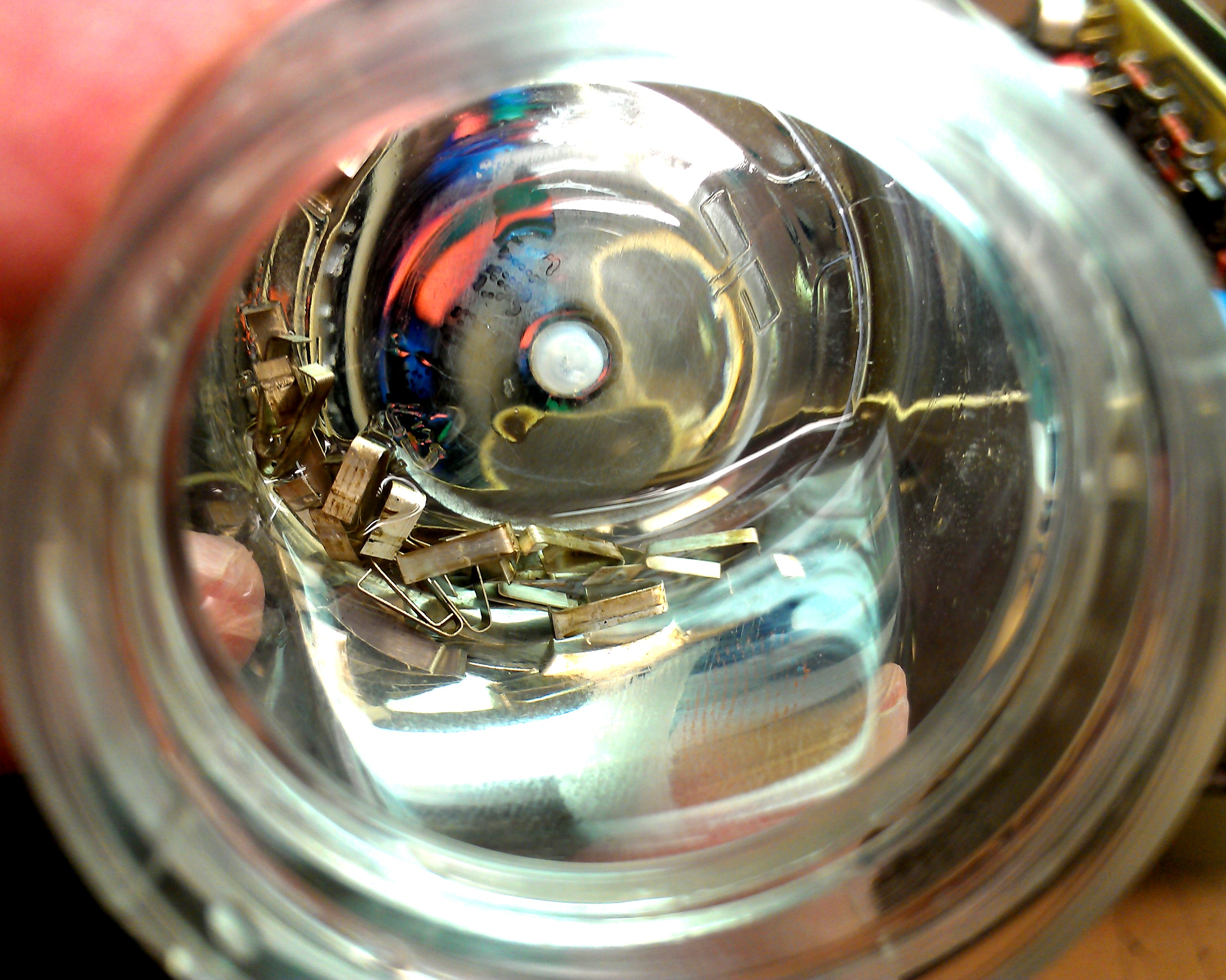

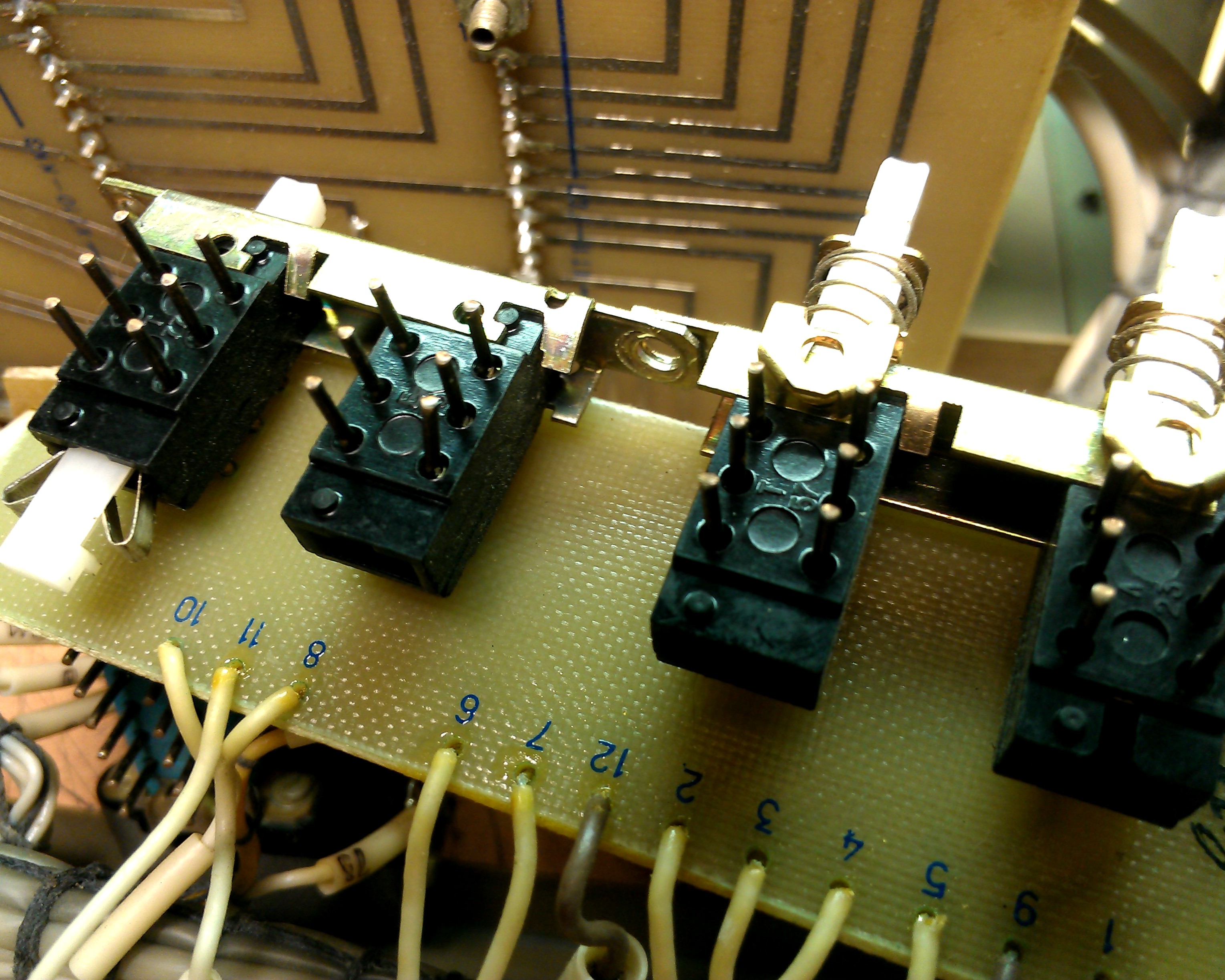

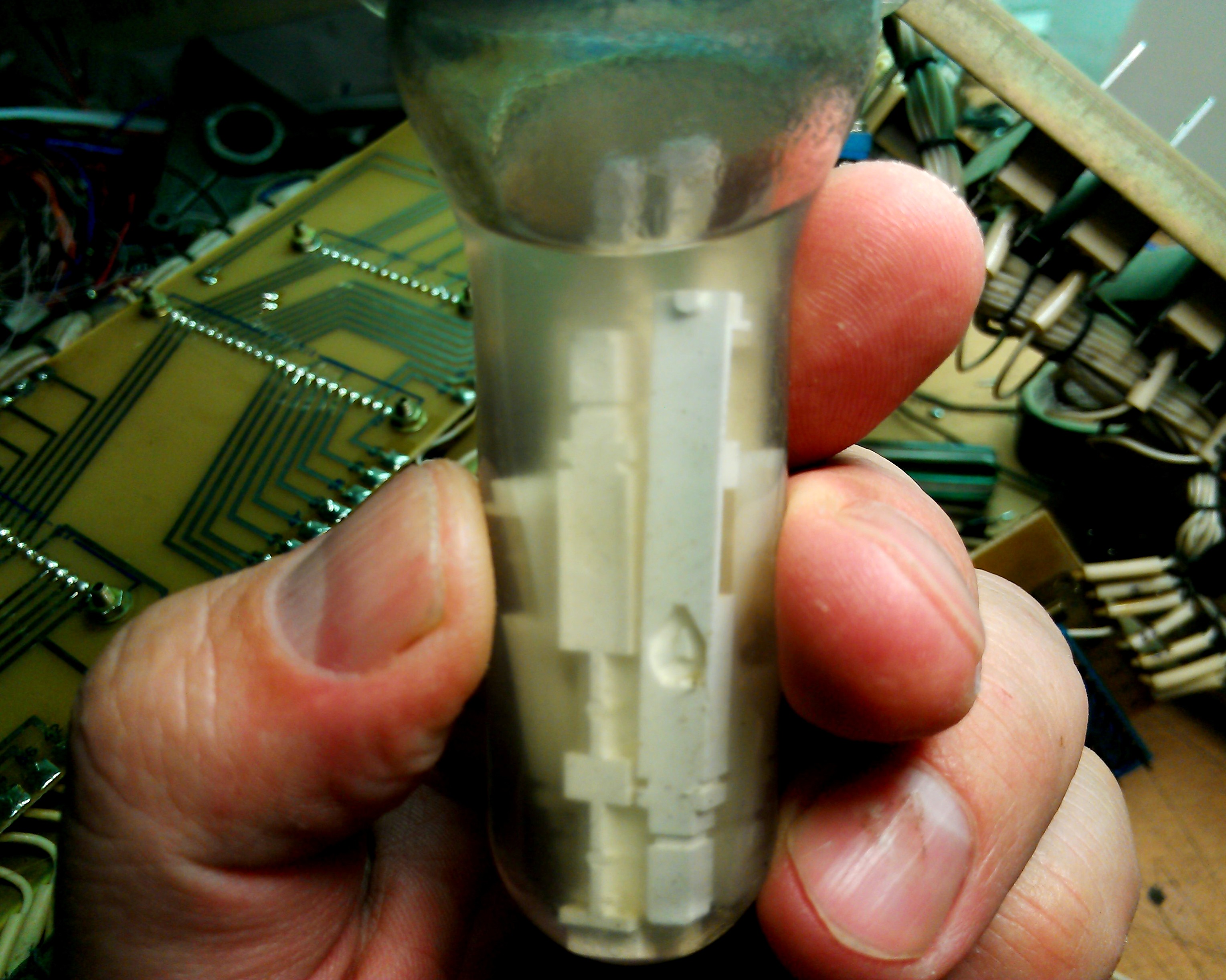

    15.11.2009
    714
    По умолчанию Re: Чистка селекторов и потенциометров
    То, что МОЖНО разобрать, - разбираю.

    Завсегдатай Аватар для Audio-Video
    18.03.2013
    1,758
    А куда же денется пыль и мусор-отработка из резистора?
