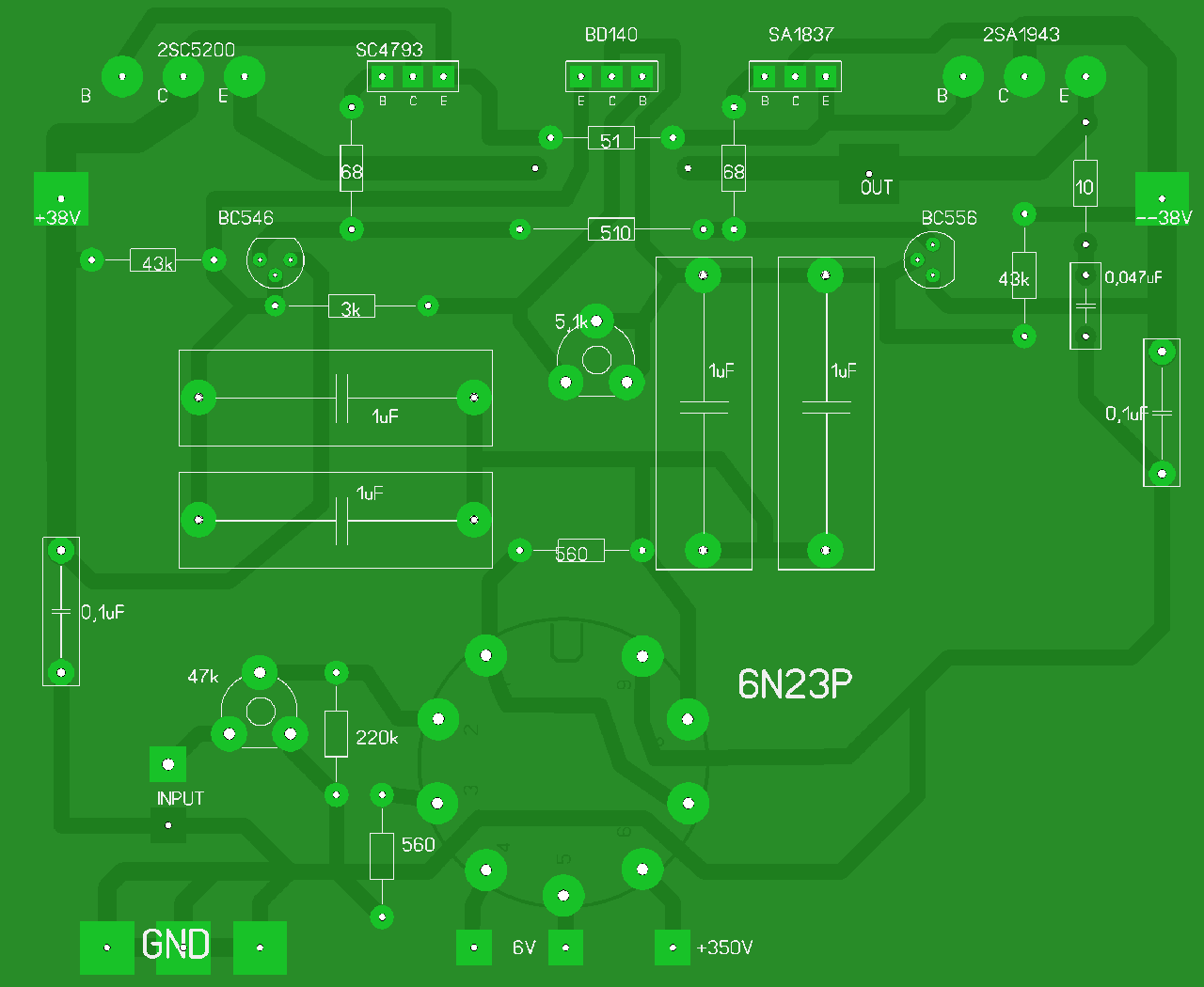

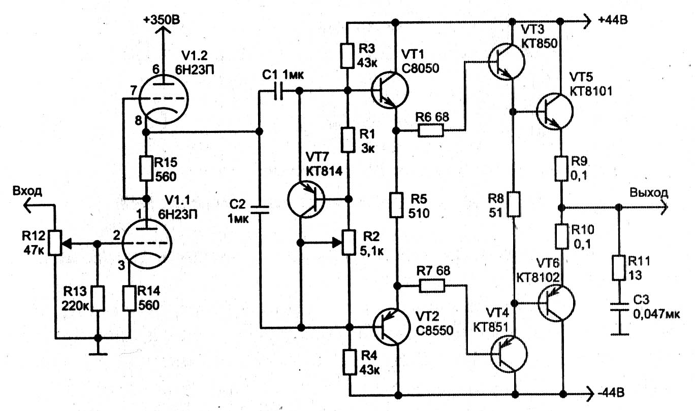

    Вот собрал гибридный УМЗЧ на импортных деталях, на выхлопе SC5200/SA1943, раскачка SC4793/SA1837, и каскад перед раскачкой (не знаю как он там называеться) на BC546/BC556, а также транзюк управляющий током покоя BD140. Лампа как по схеме 6Н23П.
    После спайки на плате и включения питания усилок заработал, но вот заработал он абсолютно не так как нужно. Сложно объяснить словами, ну попробую: подаю сигнал (музыка обыкновенная) с СД-проигрывателя (с выхода на наушники) на вход лампы, в динамике на выходе тишина..., добавляю громкости, слышу что в динамик начинают проскакивать какието всплески сигнала, именно всплески причём искажонные, но они еле-еле проскакивают, добавляю ещё громкости, уже помимо плевков звука в динамике начинает появляться чтото похожее на сигнал который подаёться на вход, тоесть складываеться такое впечатление как будто бы усилителю что то мешает беспрепятственно усиливать сигнал, как будто у него "ком в горле", он просто плюётсья (харкаеться) звуком.
    Я уже просто в замешательстве, всё проверил, правильность монтажа проверил, транзисторы проверил, рабочие. Эксперемнтировал с питанием лампы, накал на лампу подавал и 5,5 и 6 и 7 вольт, напряжение питания лампы делал и 200 и 300 и 500 вольт, лампы менял на другие такиеже, эффект один и тотже!!! Я уже просто не знаю что мне с этой какашкой делать?
    Что может быть не так, какого х..на он нехочет работать???

    Бл@ть (извините, захотелось), ты ток покоя выставил?
    Делитель R1/R2 неправильный, не знаю какой лох делал эту схему. Явно не хватает напряжения смещения.
    Цитата Сообщение от Fonik
    BC546/BC556
    Неправильно, все транзисторы под смещением должны сидеть на теплоотводе. Но к проблеме это отношения не имеет.

    Ну так блин, резисторы надо поменять, видно же что нету тока!!! Где схему брал? (ничего, что на ты, раз уж начал )
    Вместо R1 2к постоянный и 5.1к подстроечник последовательно.
    R2 - 15к, на крайняк 22к.

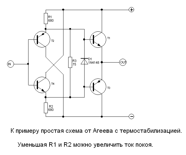

    Fonik, я же тебе говорил делай на мосфетах, ладно вот простая схемка на биполярных когдато я ее делал там очень хорошая термостабилизация и это пожалуй единственный ее плюс.
    Почему единственный? Параллельный повторитель довольно хорош по искажениям и не требует цепи смещения.
    09.01.2006
    Кременчуг
    594
    По умолчанию Re: Помогите, НЕ хочет работать гибридный УМЗЧ на 200Вт
    Dimf, цитирую самого Агеева (книга радиоежегодник 1984год):
    Недостатком "параллельного" усилителя явл. неудовлетворительная амплитудная характеристика при работе на низкоомную нагрузку:ограничение выходного напряжения в таком усилителе наступает при напряжениях значительно меньших напряжения питания.Причина этого в преждевременном закрывании предвыходных транзисторах при увеличении входного сигнала соответственно в полож. и отриц. сторону. Там правда описываеться что диод в базах выходных транзисторов исправляет картину но не полностью.

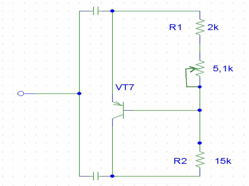

    Dimf -я правильно понял переделку резюков? (глянь картинку)
    И ещё: То что BC546/BC556, не сидят на общем радиаторе это очень критично? Надо с этим чтото делать, или и так сойдёт?

    Не совсем, но скажется на термостабильности. Я понимаю, вас плата держит. Можно и так оставить, только проверьте ток покоя на горячем усилителе (погоняйте его часок, можно на резистивной нагрузке).
    Да.

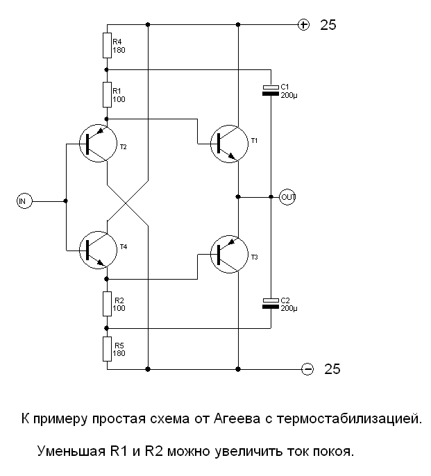

    Вот еще версия паралельника при питании 25 вольт в плечо ограничении только при +\-24 вольтах на выходе.

    iDIOD
    Только хотел про вольтдобавку сказать... Еще можно генераторы тока поставить, если нужен УПТ. Но тогда будет чуть меньше макс. амплитуда.

    Dimf, только с вольт добавкой(что привел в последней схеме) коеф гарманик возрастает в 10 раз посравнению с обычной, там же где я брал схему сказано.
