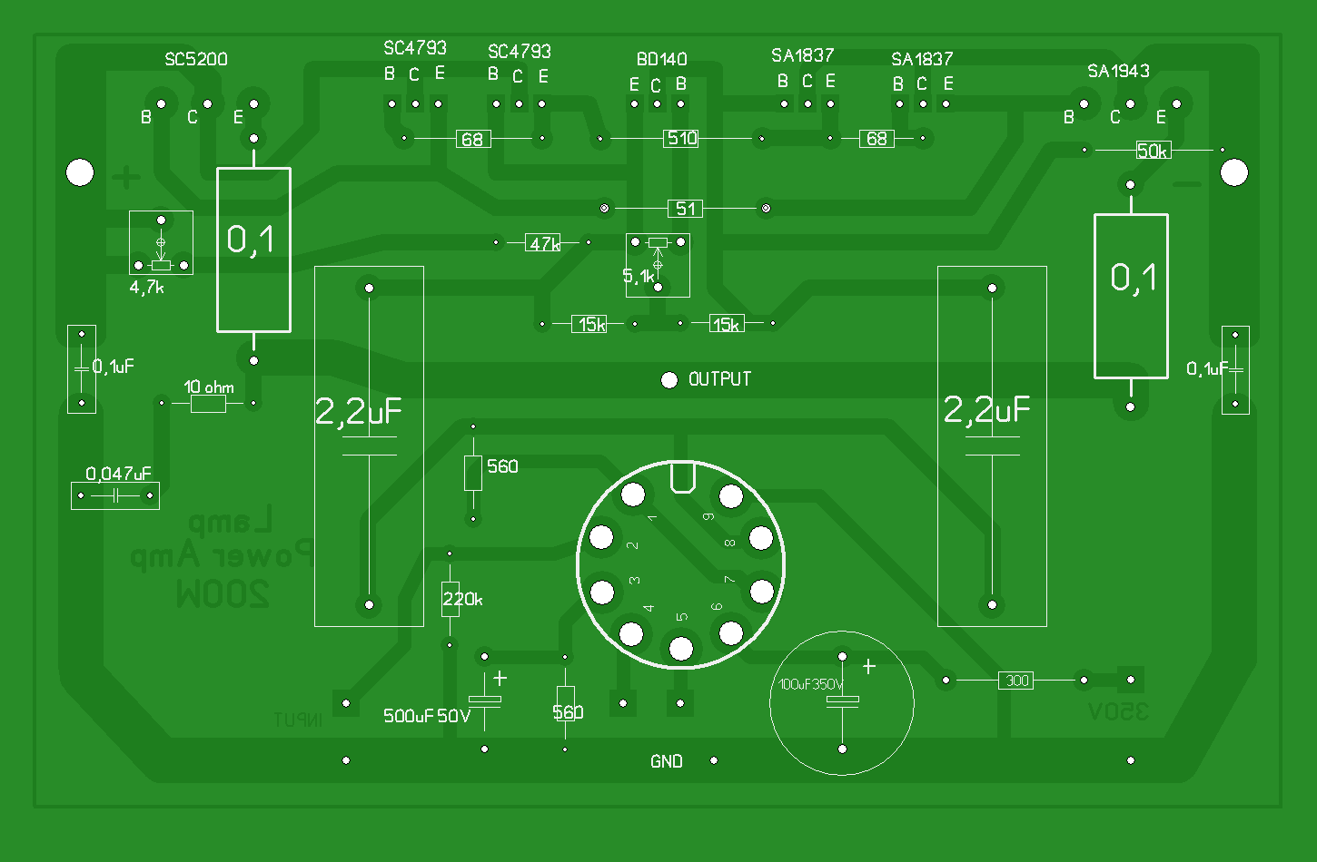

    По умолчанию Помогите, НЕ хочет работать гибридный УМЗЧ на 200Вт
    Вот собрал гибридный УМЗЧ на импортных деталях, на выхлопе SC5200/SA1943, раскачка SC4793/SA1837, и каскад перед раскачкой (не знаю как он там называеться) на BC546/BC556, а также транзюк управляющий током покоя BD140. Лампа как по схеме 6Н23П.
    После спайки на плате и включения питания усилок заработал, но вот заработал он абсолютно не так как нужно. Сложно объяснить словами, ну попробую: подаю сигнал (музыка обыкновенная) с СД-проигрывателя (с выхода на наушники) на вход лампы, в динамике на выходе тишина..., добавляю громкости, слышу что в динамик начинают проскакивать какието всплески сигнала, именно всплески причём искажонные, но они еле-еле проскакивают, добавляю ещё громкости, уже помимо плевков звука в динамике начинает появляться чтото похожее на сигнал который подаёться на вход, тоесть складываеться такое впечатление как будто бы усилителю что то мешает беспрепятственно усиливать сигнал, как будто у него "ком в горле", он просто плюётсья (харкаеться) звуком.
    Я уже просто в замешательстве, всё проверил, правильность монтажа проверил, транзисторы проверил, рабочие. Эксперемнтировал с питанием лампы, накал на лампу подавал и 5,5 и 6 и 7 вольт, напряжение питания лампы делал и 200 и 300 и 500 вольт, лампы менял на другие такиеже, эффект один и тотже!!! Я уже просто не знаю что мне с этой какашкой делать?
    Что может быть не так, какого х..на он нехочет работать???

    Да вот сделал самопальный дроссель, подключил на питание ламповой части, заметил улучшения! Правда включал покашто только с одним фильтрующим кодёром, а по теории надоже по обе стороны дросселя по кондёру для максимального подавления пульсаций сети 220.
    Кстати, у кого-нибудь есть самая простая классическая схемка стабилизатора напряжения на одном транзисторе? (чтоб анод лампы запитать)
    sherif - А зачем ставить на вход батарейку на 3В???
    Alex - "Но в любом случае- для чего тебе 200вт усилитель для дома - понять трудно" --- В вашем возрасте я думаю это точно трудно понять. Былобы вам лет 20 вы б не задавали вопросов зачем например киловат для дома, а я вам по секрету скажу, что на протяжении месяца слушал у себя в квартире 1000 ваттный усилитель, и ничего, очень даже классно!

    Аватар для Fonik
    25.12.2005
    Круто! Re: Помогите, НЕ хочет работать гибридный УМЗЧ на 200Вт
    Вот окончательный вариант моего гибридника, сделал уже два канала, работает отлично. Жаль что фотика нету, а то бы сфоткал платы, реально казырно получились. Все детали, точ точ как на рисунке внизу, так что можете делать именно с этой разводки, всё опробыванно.

    Fonik
    Схемку вложи в архив. Как кстати постоянка на выходе, не плавает? Ато есть идея туда серво прикрутить.
