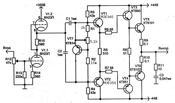

    Народ, а какие ещё коррективы\улучшения\модернизации можно ввести в данный выходной повторитель?

    1. Импортизация транзисторов
    2. Я бы поставил две пары выхлопников
    3. Зачем цобель, да с таким здоровым резистором?

    Цепь смещения рассчитывается так.
    1. Находим ток покоя всей цепочки. У тебя (88-2)В/86к=1мА, 2 вольта - примерное напряжение на смещении (это все закон Ома)
    2. Ток через делитель - примерно 1/10 тока цепочки (при бэте транзистора больше 100 можно 1/20). То есть 0.1мА.
    3. Рассчитываем резисторы. На БЭ у нас 0.6 вольта, и ток 0.1 мА. Тогда сопротивление 6 килоом. Смотрим количество последовательных переходов на выхлопе: 3 пары, то есть 6. Тогда сопротивление БК должно дать еще 5 раз по 0.6 вольта, то есть его номинал в 5 раз больше БЭ - 30 килоом.
    4. Теперь рассчитываем регулировку. Нужно гарантировать малый ток покоя при первой наладке. Поэтому я взял второй резистор поменьше, хотя чего-то перестарался, лучше ток через делитель занизить, чем повысить, да и бэта у КТ814 немалая.
    Просто снизить ток покоя можно увеличением резистора БЭ, а увеличивать его (резистор) бесконечно нельзя (подстроечник). А уменьшить можно. Поэтому делается запас. Дополнительный постоянный резистор в БЭ - для удобства регулировки и преохранения от случайного сжигания транзисторов.
    Цитата Сообщение от Fonik
    все номиналы схемы пересчитать
    Р5 и Р8 определяют ток покоя драйверных. Закон Ома.
    Резики по 68 ом - это уже надо в симуляторе, прикинуть сложно.
    Р9 и Р10 - обычно такие и ставятся. К ним можно защиту по току прилепить.
    хотелось бы ещё добавить цепь установки нуля на выходе.
    Вместо Р3 33к и подстроечник на 22к. Должно хватить с лихвой. Если ноль не сильно уехал, можно 40к и 10к соответственно, точнее выставишь.

    WEGAvolt -вы уверенны что это именно транзисторная часть фонит, потому что у меня такая же ситуация что и у вас, при работающем усе стоит выдернуть анодное питание лампы как фон тотчасже исчезает, но усил ещё продолжает работать около минуты, пока фильтрующий кондёр в цепи анода лампы не разрядится. Я всётаки сомневаюсь что это транзюки фонят.

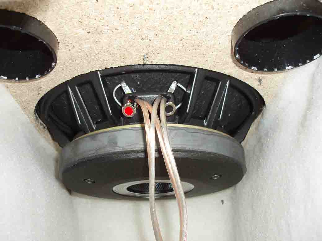

    АС-ки: топы, по две 300 ваттных 8 омных двенашки в каждом, каждая по 100 дб чувствительности, и 1-дюймовые 30 ваттные ВЧ-драйвера в Электровойсовских рупорах.
    А СЧ что воспроизводит? 12" - не могут, 1" пищик - тоже. Вообще переход от 12" к 1" (даже с рупором) - слишком большой.
