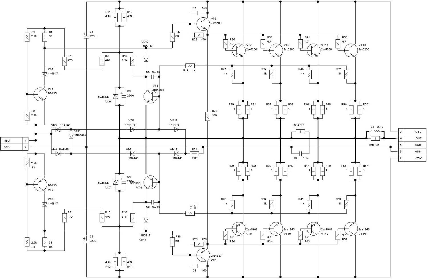

    Вот собрал гибридный УМЗЧ на импортных деталях, на выхлопе SC5200/SA1943, раскачка SC4793/SA1837, и каскад перед раскачкой (не знаю как он там называеться) на BC546/BC556, а также транзюк управляющий током покоя BD140. Лампа как по схеме 6Н23П.
    После спайки на плате и включения питания усилок заработал, но вот заработал он абсолютно не так как нужно. Сложно объяснить словами, ну попробую: подаю сигнал (музыка обыкновенная) с СД-проигрывателя (с выхода на наушники) на вход лампы, в динамике на выходе тишина..., добавляю громкости, слышу что в динамик начинают проскакивать какието всплески сигнала, именно всплески причём искажонные, но они еле-еле проскакивают, добавляю ещё громкости, уже помимо плевков звука в динамике начинает появляться чтото похожее на сигнал который подаёться на вход, тоесть складываеться такое впечатление как будто бы усилителю что то мешает беспрепятственно усиливать сигнал, как будто у него "ком в горле", он просто плюётсья (харкаеться) звуком.
    Я уже просто в замешательстве, всё проверил, правильность монтажа проверил, транзисторы проверил, рабочие. Эксперемнтировал с питанием лампы, накал на лампу подавал и 5,5 и 6 и 7 вольт, напряжение питания лампы делал и 200 и 300 и 500 вольт, лампы менял на другие такиеже, эффект один и тотже!!! Я уже просто не знаю что мне с этой какашкой делать?
    Что может быть не так, какого х..на он нехочет работать???

    Fonik измерять ток покоя надо по падению на эммитерных резисторах. Применительно к твоей схеме, это R9 и R10. А далее закон Ома. Не забудь транзисторы посадить на пасту к радиатору и осторожнее, можно очень резко ток покоя поднять.

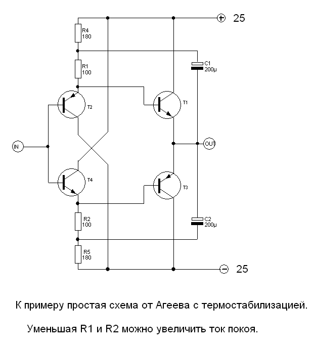

    Да чего то я опять напорол, заменил транзисторы и после включения питания уже второй раз искрит и обугливаеться резистор на 51 ом между эммитерами транзюков раскачки.
    Может схема гавённая изначально? Может мне сделать какойнить другой выходной каскад, например из вот тех картинок, естественно присобачить лампу в качестве УН?
    Вот интересно а если к примеру Агеевский, то к нему ещё чтото нужно, уж очёнь он простенько смотрится, и какую мощность с него можно получить?
    WP это серьезно... а вам какая мощность нужна? 200Вт?
    Аватар для Fonik
    25.12.2005
    По умолчанию Re: Помогите, НЕ хочет работать гибридный УМЗЧ на 200Вт
    Да, мне больше 200 Вт на 4 ома не надо, но и меньше 150 Вт маловато будет, тоесть 200 на 4 ома в самый раз!
    Но просто хочеться выходной каскад попроще, а WP уж слишком замудрённый.

    SC5200/SA1943 200Вт не дадут. Нужно параллелить выходные транзисторы. BC546/BC556 замени на более высоковольтные, хотя бы на КТ814Г, КТ815Г для пробы. Uкэ д.б. не менее 100В.

    Да всё просто выходное сопротивление ламп очень большое а входное
    у оконечника низкое. Если есть осцилограф то попробуй поглядеть сигнал
    без оконечника .
