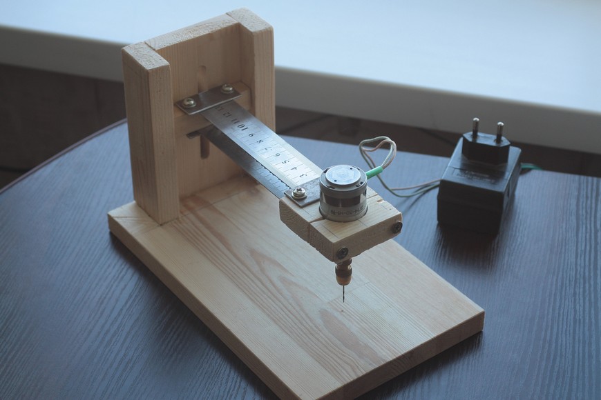

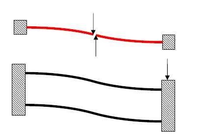

    Бродил по Чипмейкеру, читал блоги и наткнулся на интересную идею, которую выудил из ноосферы vsh - "гибкий" (т.е. бесшарнирный) параллелограмм http://www.chipmaker.ru/blog/247/entry/1481/ . Ну и соответственно минисверлилка печатных плат на его основе http://www.chipmaker.ru/blog/247/entry/1482/
    Суть идеи проста - заменяем шарнирные сочленения типового параллелограмма на гибкие пластины. Рабочий ход при этом должен быть небольшим по сравнению с длинной стороной параллелограмма - но для сверлилки ПП большой рабочий ход и не нужен, 5 мм вполне достаточно. Теоретизировать и считать смещение оси сверла я не стал, "интуитивно понятно", что при вылете примерно 100 мм и рабочем ходе 3..5 мм оно (смещение) невелико.

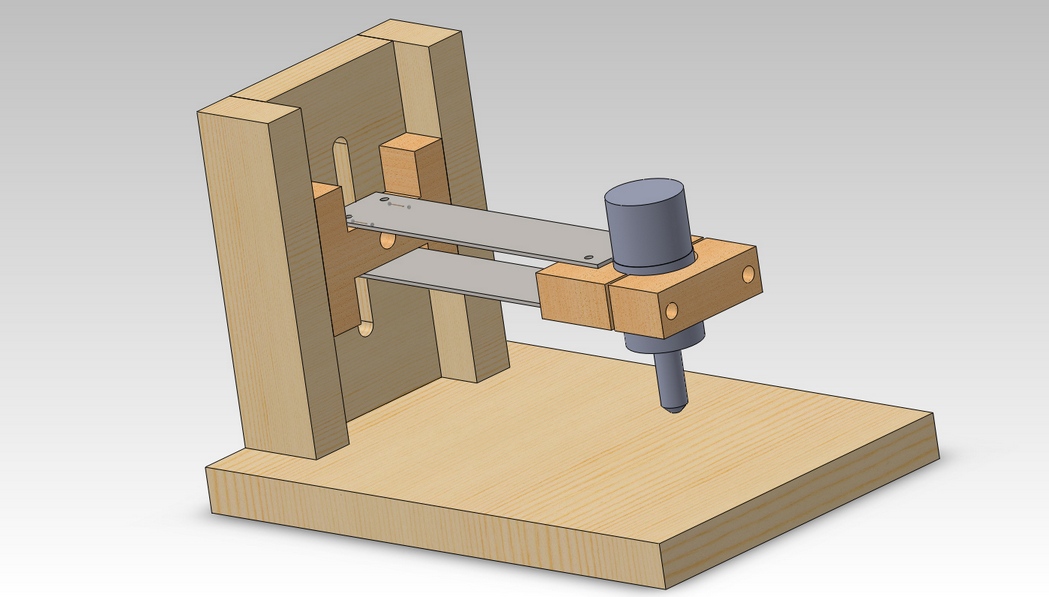

    Ну а поскольку догуливал в кресле в полугоризонтальном положении прошлогодний отпуск, решил размяться и сделать что-то полезное и интересное, пригодное для повторения "на коленке" без всяких станков. Быстро набросал эскизы деталек и сборку в Солиде, подвигал туда-сюда, подогнал пару размеров и сделал буквально из ничего. Самое дефицитное - слесарная стальная линейка, остальное обрезки деревяшек и немного крепежа. По легкости и быстроте изготовления и получилась сверлилка выходного дня.
    Конструкция очевидна из фото. В основание вклеена "колонна" с боковыми ребрами. По "колонне" ездит ползун, фиксируется винтом и гайкой М6 сквозь паз. Длинные плечи параллелограмма - пружинные пластины из слесарной линейки - прижаты винтами М4 через небольшие стальные накладки, практика показала, что держатся вполне нормально и нет необходимости сверлить эти части линейки (честно говоря, именно это и было определяющим - алмазного сверла в своих инструментах не нашел, алмазные боры для дремеля еще не приехали. В магазин сходить, конечно, лень). Мотор сидит в типовом разрезном гнезде (я даже поленился поставить на первых порах забивные гайки и вкрутил винты прижима скобы прямо в дерево). Пружинных свойств двух пластин вполне хватает для удержания моторчика ДПМ-30 и возврата сверла вверх. Перекосы не наблюдаются, сверло ходит по вертикали достаточно ровно. Спозиционировал плату, нажал двумя пальцами на скобу, просверлил, отпустил, повторил. Просто как мычание.
    Материалы: основание, колонна, боковые ребра - сосновый щит 18 мм. Ползун, детали крепления мотора - лучше что-то чуть потвёрже, например, бук (как видите, форма ползуна у меня попроще, чем на эскизе, это потому, что буковый брусок был маленький). Пружины - стальная слесарная линейка 300 мм толщ. 0,7 мм, скругленная часть отрезана, остальное разрезано пополам (дремель с отрезным диском тут весьма желателен). Пластины прижима - сталь толщиной 1 мм. В общем, всё из того мусора и обрезков, которые есть в любой кладовке самодельщика.
    Вот в таком вот "аксепте". Плюсы - простота, легкость изготовления "из ничего", некритичность даже к диким косякам в размерах, к материалам. Минусы - небольшой ход сверла (это скорее неудобство - сверло постоянно висит на небольшой высоте над платой, можно зацепить и сломать), нельзя сверлить толстые детальки.
    Благодарности - vsh с форума Чипмейкер и тому неведомому человеку, который когда-то придумал использовать пружинные свойства пластин в качестве сторон параллелограмма.

    Но у меня нет пробойника, который способен взять сталь линейки. Городить пуансон/матрицу из сырых винта-гайки я не собираюсь, это бесполезно. Посему сделал проще - дырки не нужны вообще.
    зачем резать, если достаточно двух ударов зубилом.
    Зубила, кстати, тоже нет. А вот бошиковский "дремель" под руками, к тому же, хотел заодно руку набить, поскольку куплен недавно.
    PS Размеры, материалы, способы изготовления не имеют значения. Мне очень понравилась идея и я решил ее проверить.
    100 мм вылета при ходе 5 мм - смещение 0,25 мм. Сверло 0,8 мм, может изгибаться. Но идея нравится. Может сделать сборную конструкцию, чтобы мало места занимала в "парковом состоянии", тогда в "рабочем" вылет можно увеличить, скажем до полуметра, и смещение уменьшится до 0,05. Этим уже можно пренебречь.
    Смело дели смещение пополам (как минимум), потому что в эти мои условные 5 мм хода включено и расстояние от сверла до платы "по воздуху". В рассмотрение можно включать только толщину платы плюс небольшой запас на выход сверла - именно тут потенциальный риск поломки.
    Рыбяты, напомню - это конструкция выходного дня практически "из ничего", тем не менее, она работает вполне удовлетворительно. И в любом случае это удобнее, чем держать тот же движок с цангой руками. Разве что несколько корявее смена сверла.
