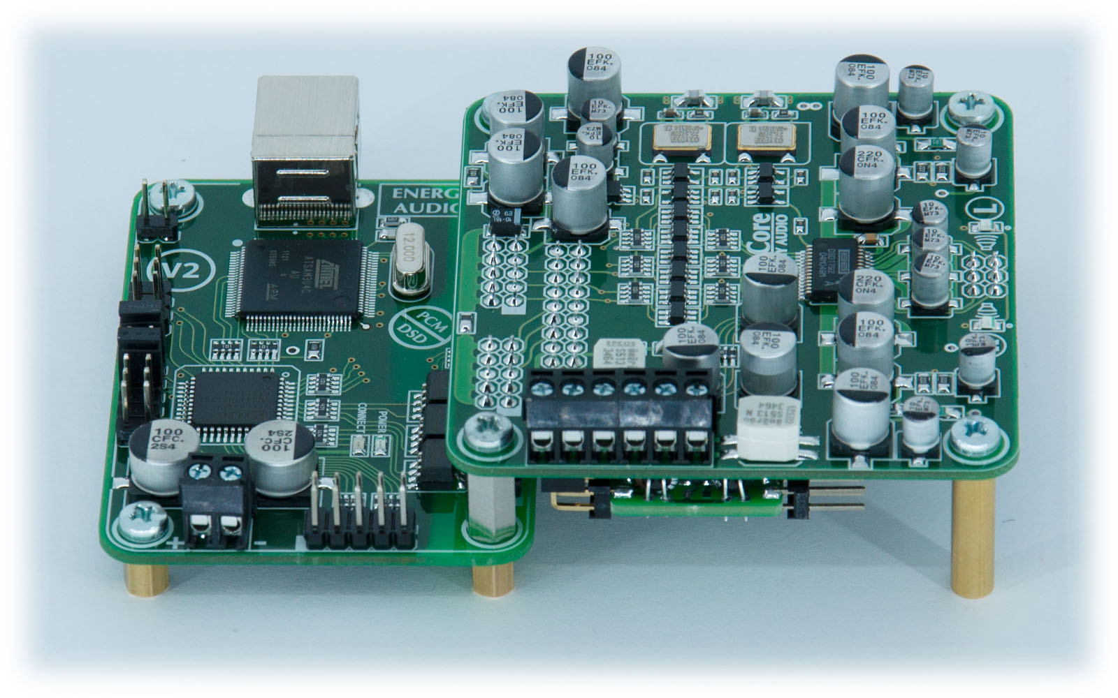

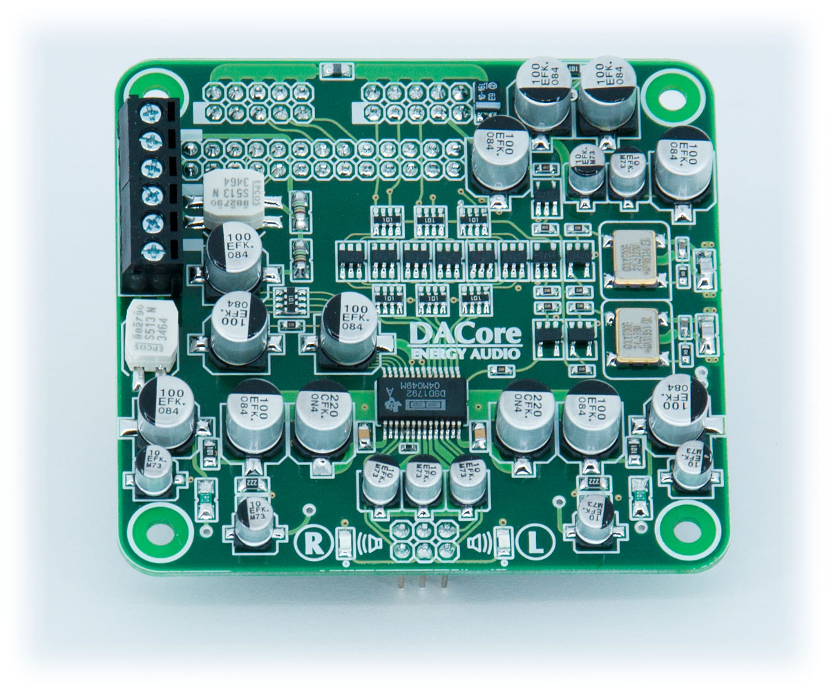

    DACore представляет собой ЦАП, имеющий два генератора мастерклока, частота которых кратна частотным сеткам 44.1кГц и 48.0кГц, а также логику их переключения по сигналу внешнего интерфейса.
    DACore построен на микросхеме преобразователе DSD1792A и может преобразовывать потоки:
    PCM с частотой дискретизации 44,1; 48,0; 88,2; 96,0; 176,4; 192,0 кГц с разрядностью от 16 до 24 бит включительно.
    DSD с частотой дискретизации 2822400; 3072000; 5644800; 6144000; 11289600; 12288000 Гц, т.е. это DSD64; DSD128; DSD256 в обеих частотных сетках.
    DACore имеет токовые балансные выходы. I/V преобразователь и постфильтр должны быть внешними.
    DACore совместим с интерфейсами Bolero V2 PCM&DSD, Charleston PCM&DSD, а также другими аналогичными цифровыми интерфейсами.
    Генераторы мастерклока с низким фазовым шумом (джиттером) непосредственно около преобразователя.
    Полностью отключаемое питание неиспользуемого генератора мастерклока.
    Пересинхронизация всех цифровых сигналов (PCM_BCK, PCM_LRCK, PCM_DATA, DSD_BCK, DSD_LDATA, DSD_RDATA) непосредственно перед цифроаналоговым преобразователем отдельными регистрами пересинхронизации с индивидуальными LC фильтрами по питанию.
    Отдельные буферы с отключаемым выходом для сигнала мастерклока на внешний цифровой интерфейс, на регистры пересинхронизации, на преобразователь DSD1792A.
    Отключение мастерклока от цифроаналогового преобразователя в режиме воспроизведения DSD потока. Оказалось, что DSD1792A при преобразовании потока DSD не нуждается в сигнале мастерклока.
    Настраиваемые (джамперами на модуле управления) режимы работы преобразователя DSD1792A.
    Больше фото тут - https://yadi.sk/d/66CytnJUh4obm

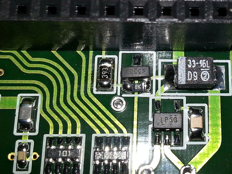

    схема внешней разблокировки выхода на VT6
    Скрытый текст
    Обнаружена неточность соединения R51 на схеме. Обновил схему - https://forum.vegalab.ru/attachment....3&d=1444371231
    Для использующих генераторы и стабы DA5 DA7 на 5В
    В схеме управлением внешней разблокировкой на VT6 R53 поставить 39k
    Этот резистор необходимо увеличить, т.к. при малом номинале и питании Vadum=5V он не будет закрываться. Это нужно если используется внешняя схема закорачивания выходов на реле например. 39кОм номинал достаточный для создания смещения открытия при подтяжке его логикой модуля управления к земле, а также смещения закрытия (под нагрузкой) при подтяжке к высокому уровню (+3.3В для модуля управления).
    R51 паяется сразу на ноги VT6
    Добавил фото с транзистором VT6 и резистором R51 - https://forum.vegalab.ru/attachment....2&d=1444371230

    А чем обусловлено сочетание номиналов 4,7нан и 100 нан в питании генераторов?
    energy audio
    Аватар для energetik
    09.11.2009
    Россия, Тула
    1,585
    По умолчанию Re: DACore - ЦАП на DSD1792A
    Разумеется можно поставить любой другой подходящий номинал.
    А просто 100 нан NPO будет недостаточно?
    energy audio
    09.11.2009
    Россия, Тула
    1,585
    Для запуска вполне достаточно. Но рекомендую ещё мелкий поставить потом.
    Тут просто вопрос с доступностью именно NPO в мелких корпусах
    energy audio
    09.11.2009
    Россия, Тула
    1,585
    футпринт позволяет вместо 0603 поставить 0805.

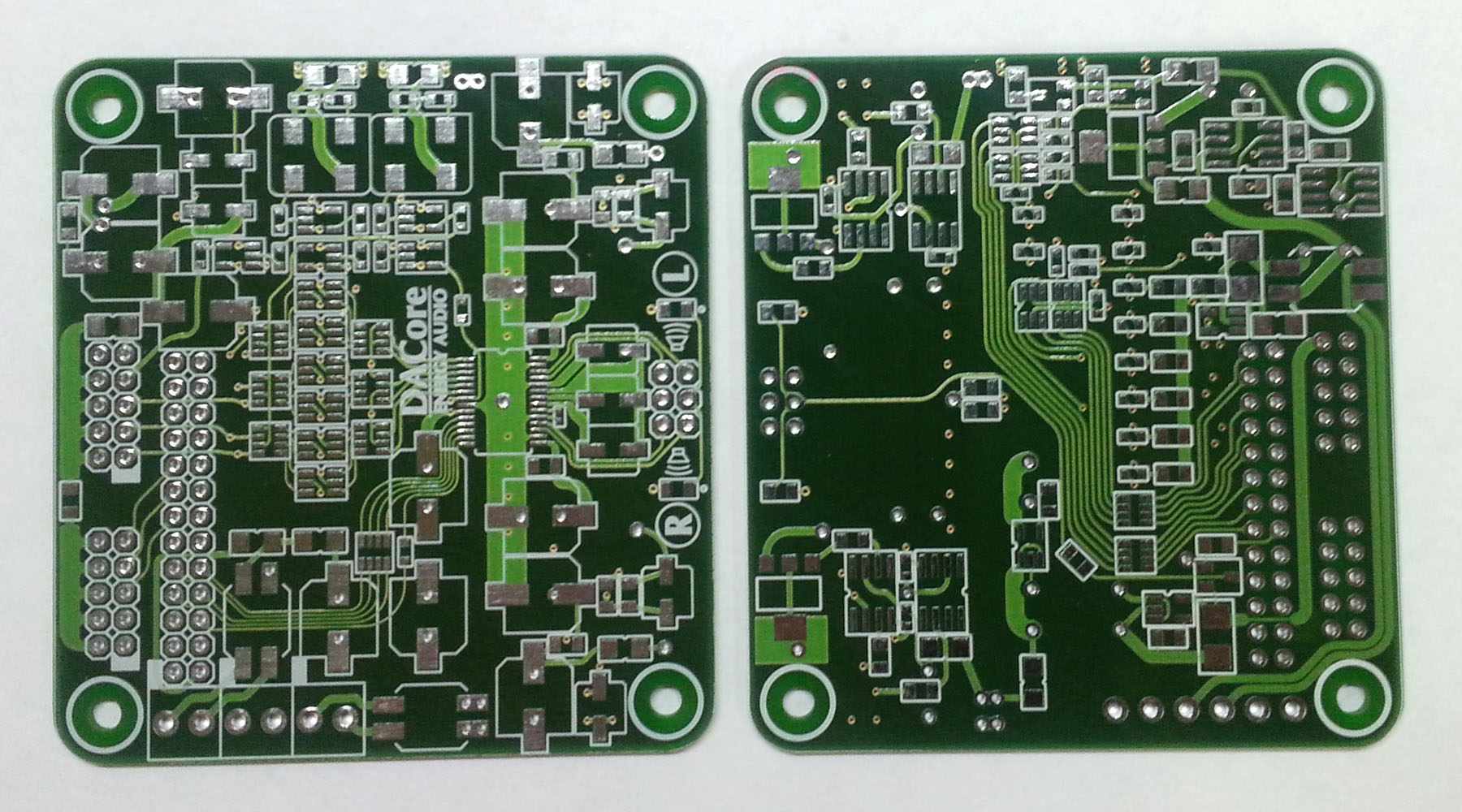

    Я в курсе - R23 и в соседних запаял 0805(номинал посмотрел по схеме, а типоразмер не глянул)
    Просто мелкий кондёр шунтирует резонанс более крупного и корпус желательно помельче...Больше напрягает 10 нан бупас для стабов - там вроде надо именно npo
  11. #50
    36,233
    0805 - самый универсальный футпринт, для общего применения, на него можно в крайнем случае, припаять и 0603 и 1206. Т.е шаг в обе стороны.
    Поставив изначально 1206 - уже в одну (большую) сторону, себя гибкости практически лишаешь (бОльшие более редкие и дорогие), поставив 0603 - еще как-то, можно и 0805 на него, или даже 0402, но это уже немножко мазохизм.
  12. #51
    Саш, футпринты рисовал я сам. Их там два - один с возможностью установки 1206/0805 и второй 0603/0805, т.ч. с универсальностью там порядок
  13. #52
    36,233
    Ну это спец.футпринты, я такие тоже иногда делаю (например - на 1117 или осцилляторы в разных корпусах), но я имел виду универсальность стандартного футпринта 0805.
