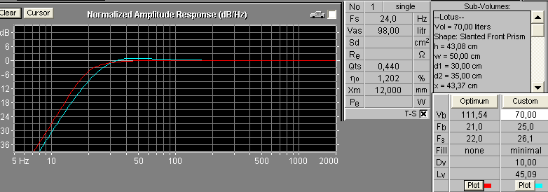

    1. Помогите с расчетом короба ФИ под JBL GTO1202D
    Прочитал кучу статей, в поисках идеального короба для НЧ JBL GTO1202D, бандпасс сложен в расчетах, ЗЯ врядли удовлетворит моим потребностям, ориентированные на давление, остановился на ФИ, но тут возникли сложности.
    Раздобыв тутор (спасибо Slavik’у), где рекомендуемый объем короба составлял 49.55 литров для ФИ, были даны размеры фазика, но отсутствовали размеры короба (вот этот тутор http://www.surgutforum.ru/index.php?act=Attach&type=post&id=1164 http://www.surgutforum.ru/index.php?...=post&id=1165). Прикинув на бумаге, сделав отступы задней стенки от конца фазика ровно в диаметр самого фазика (102 мм), получил вот такие размеры короба 356х356х391, где на стороне 391 мм должен был находится динамик и фазик, но как оказалось, динамик имеет полный диаметр 316 мм, а фазик 102 мм, итого минимум требуется 418 мм. Длина стенки… короче не влазит динамик и фазик так, как показано на рисунке. Вытянуть короб при рекомендуемом объеме 49.55 литров не получается, потому как либо тогда задняя стенка начинает упираться в фазоинвертор, длина которого 254 мм, либо короб становится уже самого динамика. Парадокс! Так в чем загвоздка? Что я не так сделал и почему по оф. Данным, короб получается ну крайне мелким, где компоненты даже толково не умещаются?
    2. Далее введя данные в прогу ДЖБЛ Спикер шоп, она выдала рек. объем 111 литров ФИ. Почему на бумагах рекомендуют 49.55 литров а прога говорит о 111 литрах? В других статьях вообще рекомендуют 60 литров для ФИ. Кому верить и как быть?
    3. Вообще при расчетах в JBL спикер шопе, какая цель получения графика? Диаграмма должна быть максимально прямой или как? У меня уже скоро башка треснет по швам от этих расчетов %)

    На мой взгляд неплохо будет :
    Fb - 25Hz
    V - 70 litr
    Размеры примерно :
    ширина: 55
    шлубина верха - 30
    глубина снизу - 35
    высота получается - 40 см.
    Ну плюс еще толзина стенок по 2см.
    Фазик считаем:
    Диаметр D=10см (ну допустим можно еще поискать с раструбом)
    Длина - 45см. Какраз сбоку влезет и останется примерно 8см, чего хватит.
    П.с. Привет Сургутянам ))
    График:

    Глядите чего Namerus заметил в официальных чертежал на 12" серии Power Plant:
    Обратите вниание на размеры бокса и на рекомендованные размеры порта Фазоинвертора!
    П.с. Я же не видя этого сам пробовал подбирать оформление под 10" этой же серии в JBL SS дык мне прога выдала мин. размеры порта примерно 13* 100 с лишним см =-))))))
