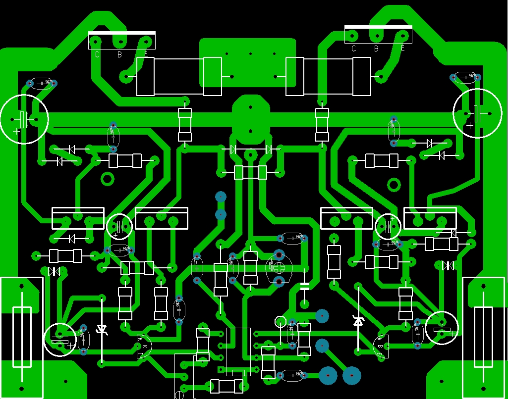

    Вот , перерисовал в лау , lvr444, посмотрите есть ли ошибки ? Просто взгляд уже замылин ... Нажмите на изображение для увеличения.

    Shurik говорил не о том в какой программе её нарисовать, а о топологии.
    Или я что-то не так понял?

    Vadim 161, спасибо за проделанную работу, которую должен был сделать я, но надо было сначала послать мне в личку для проверки. Ошибки есть и много. Ведь на чертежах написано:- нижняя часть и верхняя часть, а получилось то, что Вы сделали, наоборот. Неправильно обозначена цоколёвка мощных выходных транзисторов ( хотя это мелочь и совсем не нужно). Не совсем симметрично электролиты 470 мк. по питанию и детали стабилизаторов по + по -, ещё не закончены линии соединений. А Вы можете позвонить мне на Skype, поговорили бы.

    Речь в том, что разведено не совсем правильно. Ссылка на то, что дал Shurik, как надо разводить. А вот цитата из #262 уважаемого LepekhinV-a
    А что делать с огромными контурами по питанию? Со слишком далеко стоящими электролитами? Вы думаете, что малосигнальную землю я развел на своей плате потому,что так захотела моя левая нога? Или Вы видите в этом какой-то смысл?
    прежде, чем рисовать плату, прикиньте векторы текущих прямых и возвратных токов. Старайтесь рисовать так, чтобы площади контуров были меньше. Площадь контура = длина прямого проводника + длина обратного проводника Х на расстояние между ними)
    Как-то вот так.
    Ох, и, не простое это дело.

    kocmas, я согласен, что непростое это дело. А как Вы думаете, мой печатка имеет огрехи?

    безусловно. Цитаты не зря же привел, это то, что бросилось мне в глаза, хотя тут я ещё тот дилетант
