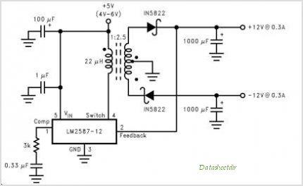

    Приветствую.
    Имеется усилитель от Vidalgo, на AD815.
    Есть желание сделать на его базе мобильный вариант, но не знаю, как запитать его "правильно" - от двух аккумуляторов с DC-DC StepUP или что то- типа этого:
    А может, вообще есть третий путь и он самый правильный?
    Т.е. самое главное - размер.

    Третий путь есть. Называется он rail splitter. Например, так.
