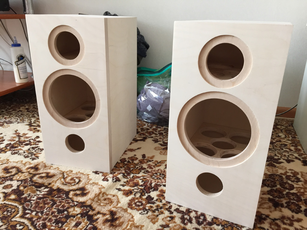

    Привет всем!
    Подскажите пожалуйста чем бы покрыть фанерные корпуса?
    сама фанера красивая поэтому хотелось бы просто для сохранности что-то нанести типа лака (максимально простое для обработки в квартире).
    так же есть желание сделать черную морду, но просто краской из балона неохота, может приклеить что нибудь?
    натолкните на идеи пожалуйста

    А нанести лак можно и с балона кстати, как раз если не надо чтоб лак был сильно заметен хватит одного балона лака. Советую фанеру крыть матовым. Балон только брать Motip или что еще фирмовое. В Леруа том-же.

    Не стоит пользовать морилку. Лучше трехслойную схему использовать: база(грунт прозрачный), тонированный лак, финишный лак(более износостойкий). Есть почти у всех специализированных производителей.

    Можно боковины пропитать льняным маслом. Или лимонным. Лимонное масло даже потемнения не даст.
    Морду можно покрасить чернилами или тушью, а потом пропитать маслом. Или покрыть лаком.
    Если покрывать лаком (рекомендую аэрозольную упаковку), то лучше ИМХО брать лак на алкидной или полиуретановой основе. Все таки запаха поменьше, чем от акрилового.
    Надо помнить, что наносить алкидный лак поверх акрилового можно, наоборот - нет.
    Нужно защищать уже окрашенные панели при помощи полиэтилентерефталатной пищевой пленки и малярного скоча. Если этого не сделать, то будет набрызг при покраске соседних панелей.

    Если хочется черную мордочку в сочетании массив боковины - хороший вариант отделка фронта под кожу(или кожей, или хорошим автомобильным кожзамом). Но желательно в конструкции ящика изначально продумывать вариант такой отделки.
    А то это радует - хотим переплюнуть фирмачей, покупаем хорошие динамики, продумаваем корпус и кроссовер, а на отделке "сдуваемся".
    Если с маляркой беда - как в начале и предложено просто шлифуем фанеру в идеал сначала 120 потом 240 и финально 400 проходим шкуркой. Задуваем с балона первый слой, убираем 800 наждачкой ворс поднявшийся аккуратно, задуваем аккуратно на чистовую второй слой(главное не наделать подтёков). Сушим и запускаем в эксплуатацию.

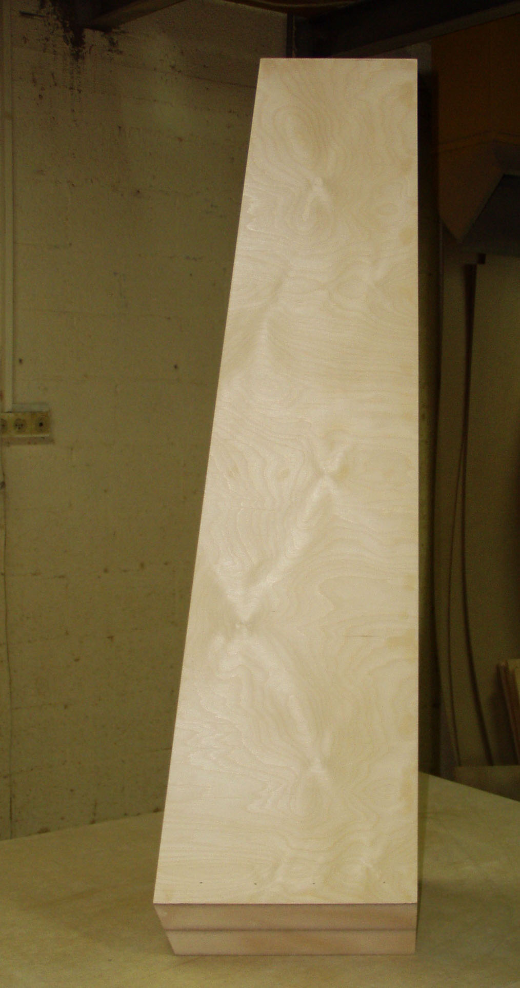

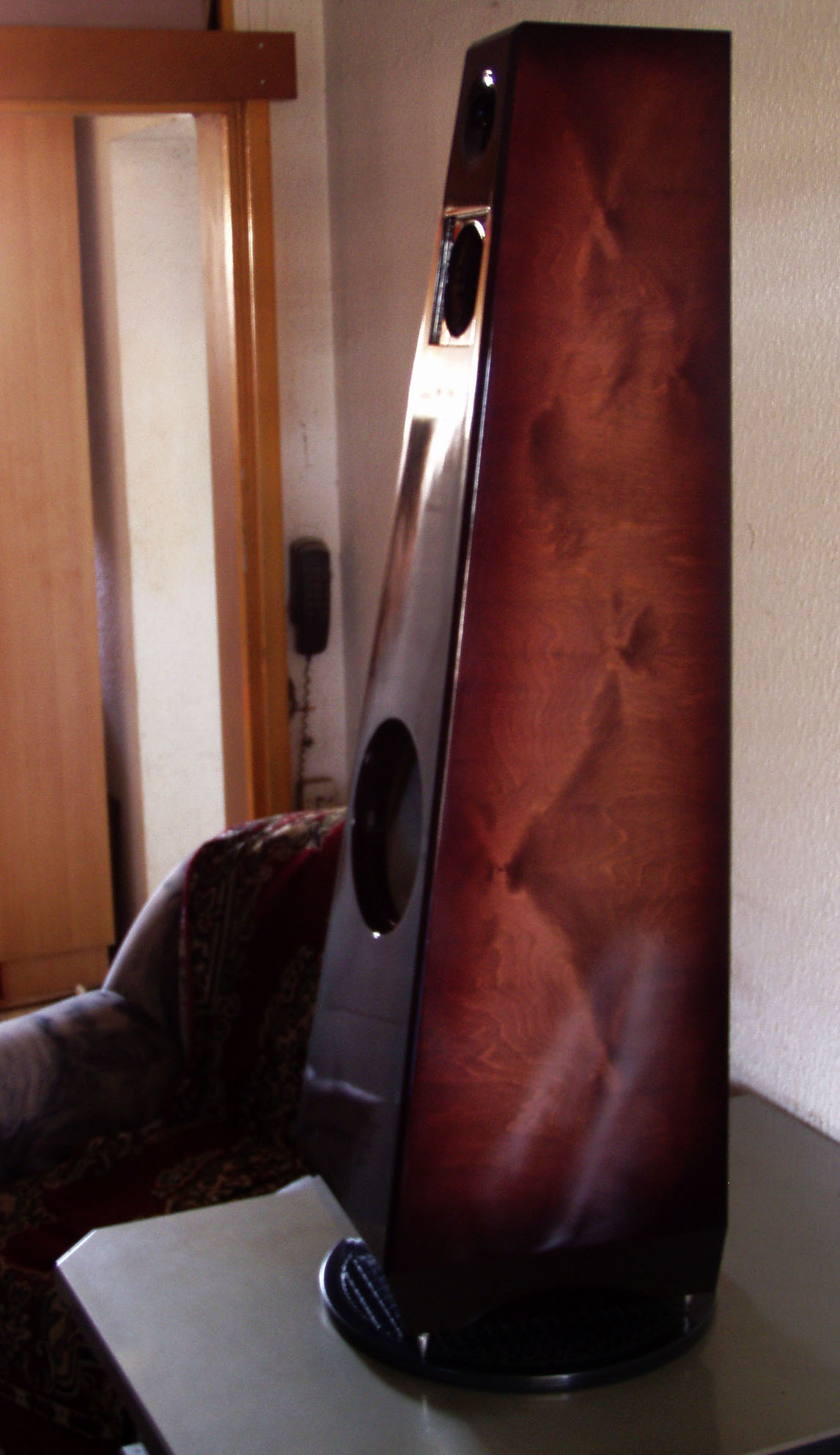

    Смотря в чьих руках. Вот на фото моя давняя работа.
    Как это делается - здесь.
    http://www.audioportal.com/showthrea...ИЯ-АС-И-ПРОЧЕЕ
    Понятно, что ТС не по силам это пока.
    Нет условий. Тогда можно покрыть тиковым маслом:
    http://vashconsultant.com/teak-oil-for-terrace/
    Я пробовал для одной конструкции - очень
    красивое, прочное и надёжное покрытие.
    Расход - минимальный. Дома работать очень
    удобно. Нанёс масло - обождал четверть
    часа, протёр излишек. Через день почистил
    шкуркой 320-400, продул от пыли и снова
    повторил процедуру.
    Прекрасно ложится на байц любого цвета.
    После полимеризации не боится ничего.
    Ни воды, ни растворителей.
    Владимир, очень интересная фактура березы Я бы даже не поверил, что это береза, если бы не увидел фото голой поверхности. Думаю, из целого фургона фанеры есть шанс 1:10 вытащить один такой красивый листик...
