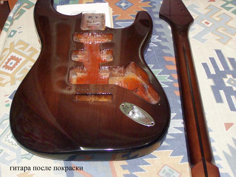

    Вот настоящий фирменный байц, используемый
    профессионалами для тонировки.
    Их существует десятки цветов на все вкусы - вплоть
    до белого и чёрного.
    Это концентрат. Разводится как в воде, так и в
    тинере-растворителе. 10-30гр. за глаза хватает
    на один литр раствора.
    А вот пример моей работы с этим байцем.
    Гитара для внука, воссозданная из 30-летнего
    хлама заново - лет 10 назад. Она и сейчас как
    новая. И ничего со цветом не произошло
    за эти годы.

    Нормально. Так ведь и не фанера! На фанере проникновение бейца упирается в клеевой слой, может быть, поэтому, картинка несколько иная...она теряет хаотичность. Каким бы не был бейц.
    Однако, умолкаю, мой опыт весьма скромен..
