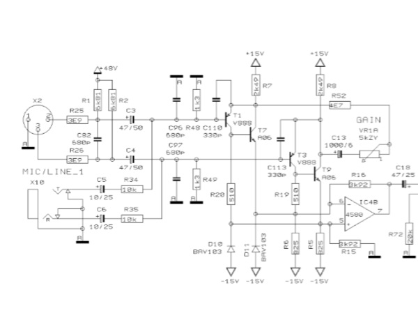

    Garin, Мда... похоже с вашего микрофона совсем слабый выход, нормальное положение регулятора, как выговорите под разьёмом (тот что черненький маленький, верно ?) на 10...12 часов.
    Кстати вот схема входной части вашего пульта.
    ---------- Сообщение добавлено 20.05 ---------- Предыдущее сообщение было 20.00 ----------
    Garin, а вы выход микрофона в какую дырочку вставляете ?
    За схему спасибо.С динамическим работал с тем же уровнем,при этом положении при пиках низов наушники,или каскад выхода на наушники запирается,то есть это положение дает очень громкий сигнал в наушниках.

    Так в какой разьем подключаете микрофон ?
  20. #59
    Аватар для Garin
    30.05.2015
    По умолчанию Re: Преамп для диктора
    Ну в общем да.
    ХLR.В общем то вопрос решен,нужно попробовать на более хорошем пульте,дело за выбором.
