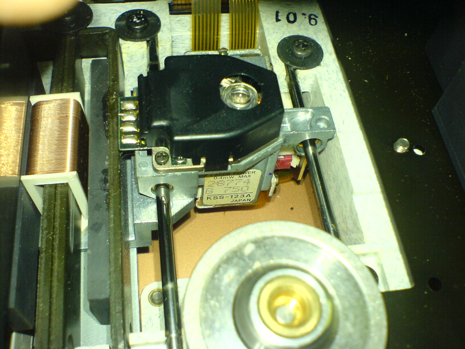

    Добрый день Всем!
    Решил провести обслуживание своего CD player DENON DCD3300 - из имеющихся у меня 3-х CD player-ов он мне нравится больше всего.
    Но у меня нет схемы. Если у кого есть, вышлите, пожалуйста, мне или выложите в теме для общего доступа, если вас не затруднит это.

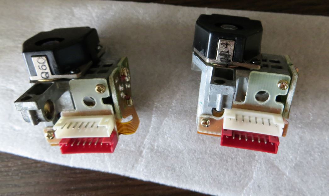

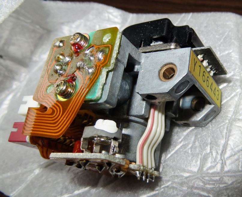

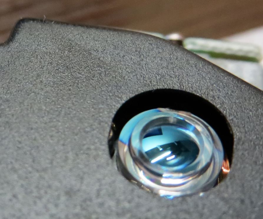

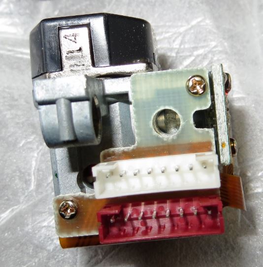

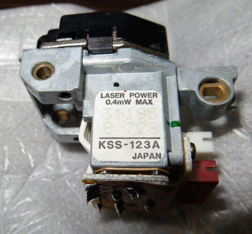

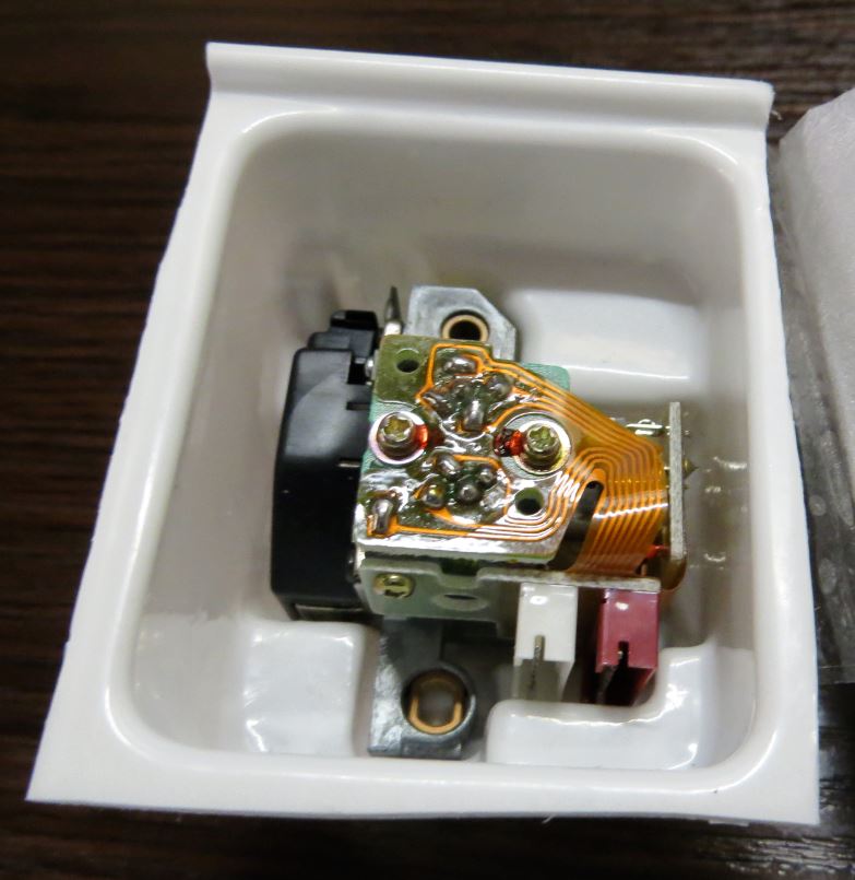

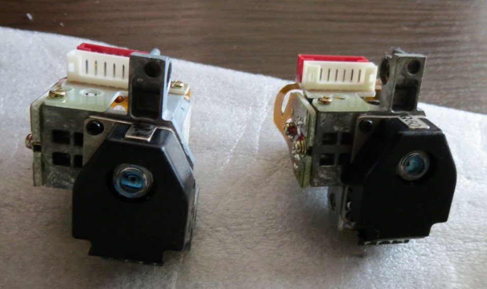

    1. Головку KSS-123A я купил и она ко мне пришла. Покупал как NOS. Старая головка имеет белую линзу. Здесь пришла головка, у которой линза имеет голубой оттенок - Кто сталкивался? Это покрытие для просветления оптики или это защитная плёнка?
    Нужны советы по правильной замене головки. Раньше я с заменой KSS-123A не сталкивался.

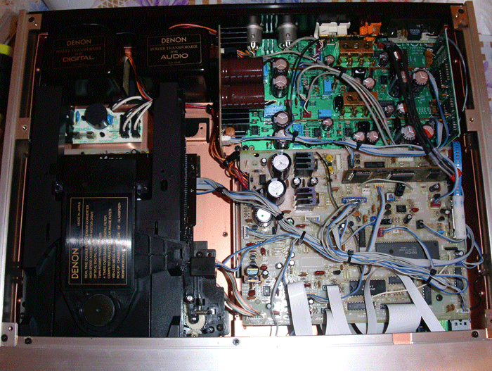

    2.Имеются признаки высыхания электролитов - при старте проигрывания - мигает дисплей, похоже проседает напряжение.
    3. Денон мной используется только в виде транспорта для выдачи потока на ЦАП Lynx D60 через spdif.
    Схемотехнику менять не собираюсь. Но хотелось бы получить советы о возможности съема цифрового потока I2S, чтобы обойти преобразования spdif.
    4.Такой вопрос: в плеере имеются два силовых трансформатора -для цифровой части и для аналоговой части, соединенных параллельно на питание к сети 100 вольт. Делал ли кто-нибудь перекоммутацию на последовательное соединение для подсоединение к сети 220-230 вольт? Такое вообще возможно?
    5. Что можете еще посоветовать для восстановления состояния плеера близкого к первоначальному качеству проигрыванию звука.

    Попробуйте перетыкнуть все разъёмы и шлейфы,может и ничего профилактировать не придётся.
    Нет, в данном случае невозможно, хотя-бы потому-что 100+100 не равно 220.

    Полный мануал есть в файловом архиве на данном сайте.
    1. Это не плёнка, а тип стекла.
    2.Начните с электролитов в БП.
    3. С сервопроцессора CXD1125 нужно снять LRCK/DATA/DCKI соответственно с ножек 80/78/76, выпаять кварц 16,9344 мГц, и в точку идущую на ногу 53 сервопроцессора подать тактовый сигнал от ЦАПа.
    Это самый простой способ реализации I2S в данном случае. Надо иметь ввиду, что проигрыватель без включенного ЦАПа работать не будет т.к. не будет получать внешний клок.
    4.Ни в коем случае.
    Это нормально - голубой оттенок.

    Всем откликнувшимся СПАСИБО!
    На фото старая головка и новая.
    Заодно, раз снимал транспорт, поменял кабель до сетевого выключателя. Выпаял разъёмы сетевого кабеля и кабеля до выключателя питания и впаял новые провода прямо в плату. Поменял предохранитель на новый специальный для аудио. Было большое желание выкинуть разъемы подключения сетевых первичных обмоток трансформаторов и паять провода напрямую в плату, но пока не стал этого делать.
    Транспорт сделан в лучших традициях виниловых прямоприводных вертушек (вывещеннная рама привода на пружинках, двигатель вращения СД диска похож на приводы от дисководов, линейный двигатель перемещения головки, дополнительная амортизационная рама из какого то непонятного пластика). - Намудрили японцы знатно, в последующих моделях транспорты сильно проще по конструктиву, даже у топовых аппаратов.
    В цифровой плате "перетыкнул" все разъёмы и промыл спиртом, плоские шлейфы не стал вынимать.
    Экран дисплея стал гореть ярче, проблема с морганием дисплея при нажатии кнопки "PLAY" ушла. Поэтому больше ничего не стал делать.
    Где-то явная проблема с одним из разъёмов - после первого "переткания" плеер глючил - перескакивал с трека на трек , мог перескачить на предыдущий трек. Но после того как пошатал и покрепче придавил все разъёмы всё стало играть нормально.
    Конденсаторы в цифровой плате стоят очень качественные "SME" и желания их поменять, когда всё работает не возникло.
    Сутки после разборки Денон играет в режиме тестового прогрева- полёт нормальный.
