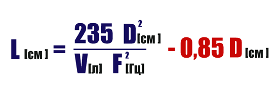

    Здравствуйте.
    Хочу сделать ас.
    Акустическое оформление фи.
    Динамики: ноэма 100гдш47
    Буду собирать по характеристикам производителя, а именно:
    Фазоинвертор
    VФИ 35 л, FФИ 50 Гц
    F-3дБ 57 Гц, F-10дБ 39 Гц
    (SФИ 60 см2, LФИ 110 мм)
    Производитель пишет использовать трубу диаметром 87 мм.
    На сайтах такого размера не нашел.
    Вопрос, если я буду использовать трубу другого диаметра и длинны, но при этом, общая площадь будет равна заявленной производителем (Sфи = 60 см2), скажится это на звуке.

    Механика ФИ не имет отношения к скорости звука.
    Предлагаю выкинуть эту величину из расчета...
    Можно и так:

    Склеите из картона или возмите готовые две трубки так чтобы одна плотно входила в другую, есть заводские настроечные порты фазоинвертора сделанные по тому же принципу, изменяите их длину пока не получите наиболее приемлемый для себя звук. В замеры не лезьте , если у вас нет безэховой камеры то настроика фазика по "замерам" будет куда более мимо чем подгонка указанным выше способом. В любом случае слушать АС придется Вам а не тем кто дает советы и пишет тут формулы... .
