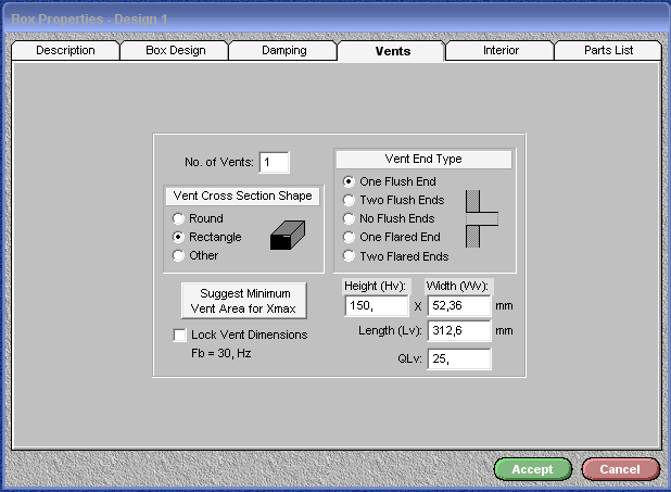

    Да я давно об этом думаю.BassBox 6pro круглая труба, и, той же площади, прямоугольная:

    не пользуюсь BassBox 6pro всё может быть )
    перепроверь в
    WinIsd Pro

    Gofrey, что проверять?Раскиньте мозгом.Объем воздуха в трубе и объем движущегося воздуха в трубе это разные вещи.Та часть воздуха, что ближе к поверхности трубы,трется об нее и, чем больше площадь трения (т.е. стенок), тем большая масса воздуха выключается из движения полностью или частично.

    Короче, настройка фи хоть и не в значительной степени, но зависит от геометрии канала при равных площадях между ними..точка
    Плюсодин. От конфигурации порта зависит величина присоединенной к каналу массы воздуха, отсюда и дефект в вычислениях.
