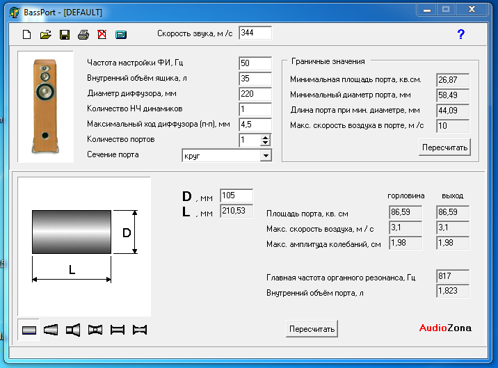

    Какую трубу использовать (диаметр \ длинна ) чтоб получилось Sфи 60 см2
    Sфи зависит от радиуса поперечного среза трубы s=pi*r^2. Площадь определяет скорость потока воздуха из трубы.
    Длина зависит от настройки ФИ и объема корпуса. Объем самой трубы не используется в рассчетах.
    Сначала по параметрам динамика определяете площадь трубы (учитывается какое смещение воздуха он дает при макс громкости). Потом исходя из объема ящика и требуемой настройки находите длину трубы.

    По умолчанию Re: Вопрос, фазоинвертор
    Басспорт пишет на 35 литров при диаметре трубы 105 (канализация) 210 мм длины на 50 герц настройка.
