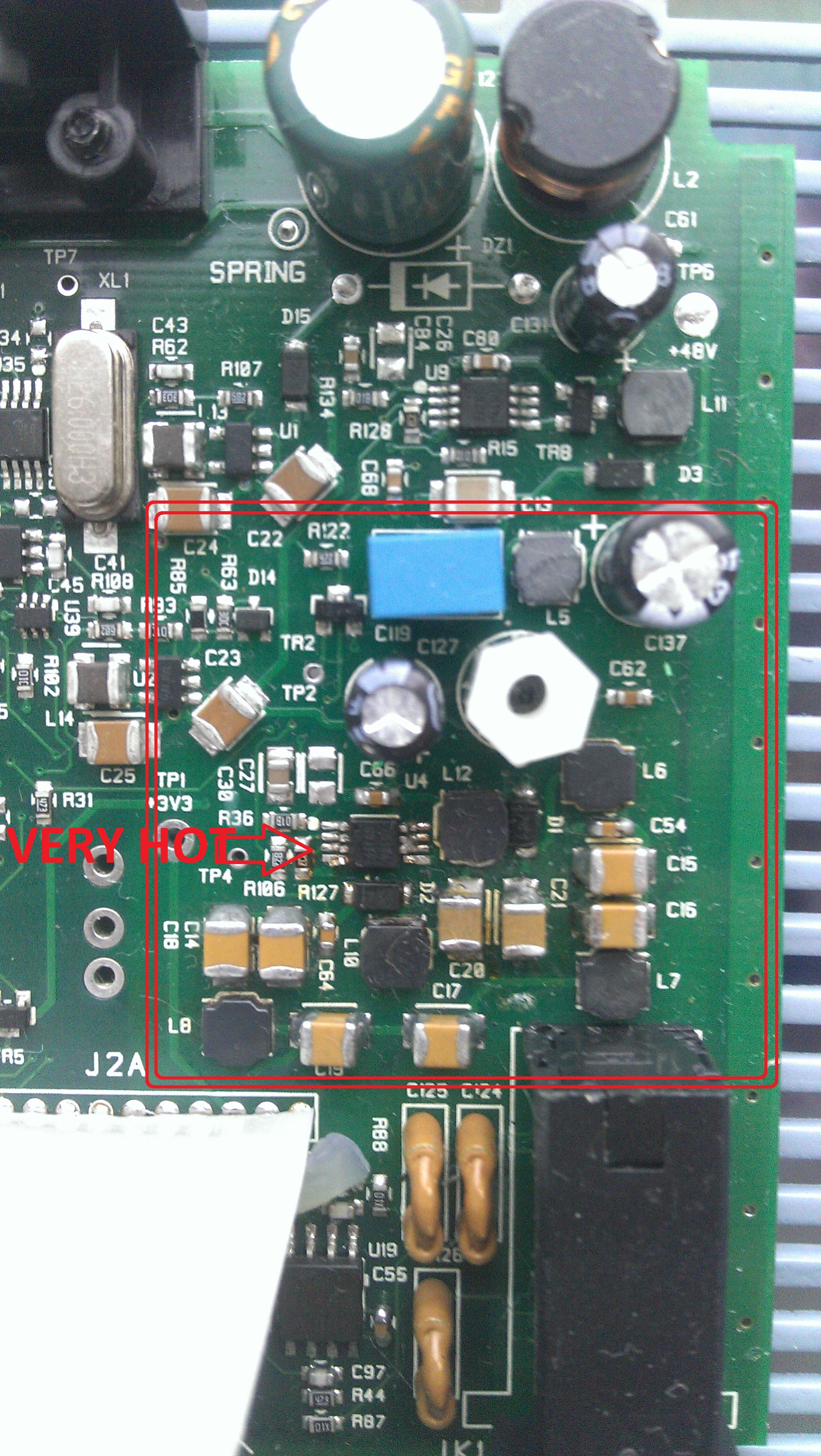

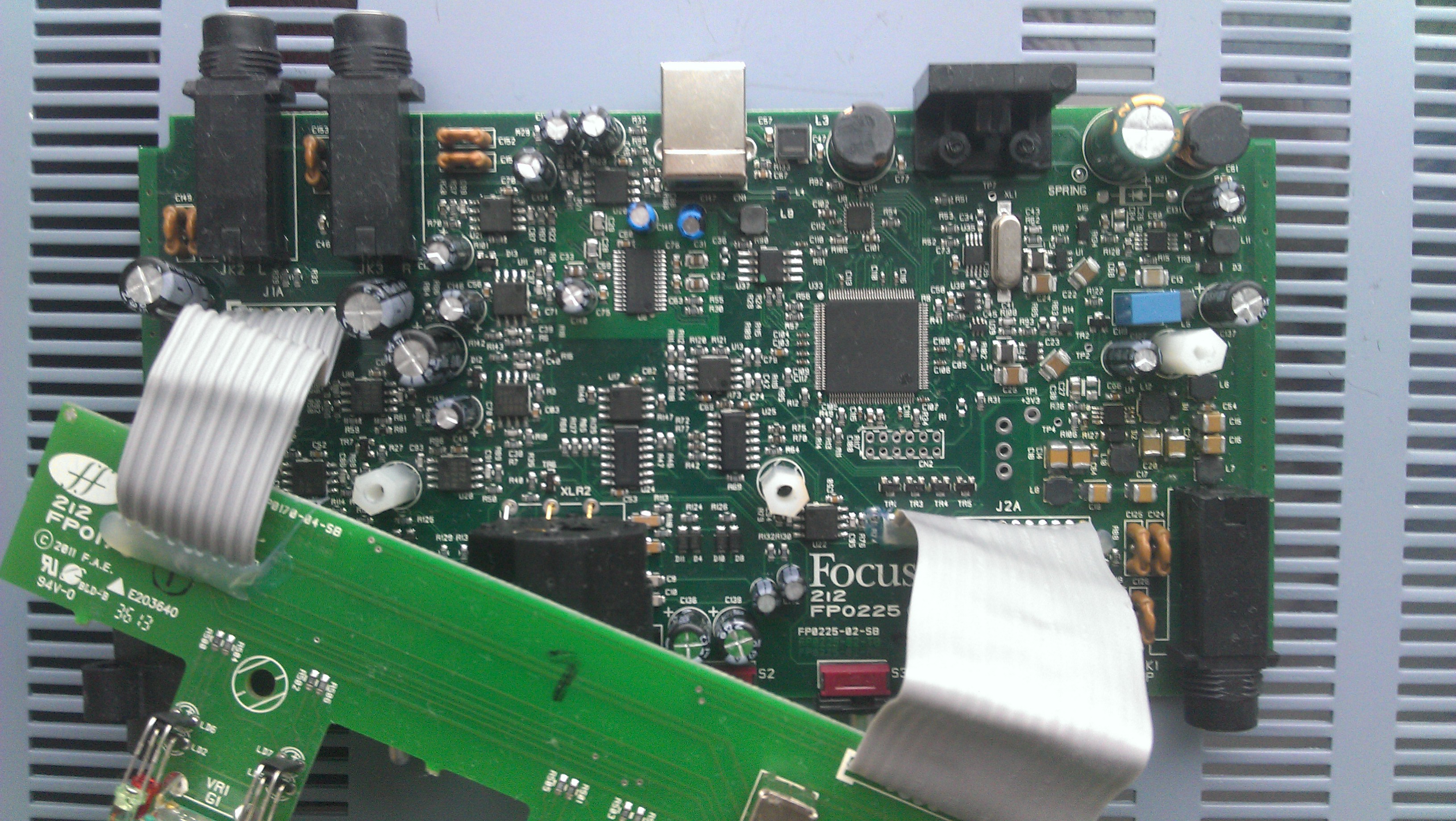

    Здравствуйте.
    Помогите пожалуйста отремонтировать звуковую карту USB Focusrite Scarlett 2i2
    приобрел звуковую карту https://market.yandex.ru/product/7754997?hid=91027&clid=502
    хочу записать несколько песен для группы
    купил в три раза дешевле на авито , надо якобы XLR входа заменить
    По словам продавца входа погорели от включения 48 вольт с динамическим микрофоном. Ему в сервисе сказали стоимость ремонта 1000 руб.
    звука нет вообще ни на входах ни на выходе, компьютером определяется.
    Светодиодные индикаторы сигнала на входах даже не мигают!
    Техподдержка схему давать категорически не хочет , коммерческая тайна!
    звукашку разобрал, внутри 15 ОУ JRC 4565!
    Сгорела микросхема повышающий преобразователь ISL97519, грелась как печка.
    http://www.bdtic.com/DataSheet/Intersil/ISL97519.pdf
    Видимо от нее питаются ОУ, она из 5 вольт повышала наверное до 12в. Отпаял.
    Прозвонил ноги питания операционных усилителей.
    Нога 4 и 8 между ними показывает 3 ома.
    ну не может такого быть, это думаю точно КЗ Даже если они в однополярное питание включены, не могут быть минус питания и плюс соеденены между собой?
    Т.е. на плате онозначно КЗ имеется.
    Я даже купил вторую такую же рабочую карту, чтобы сравнить внутренности. Но они оказались разных ревизий и там по другому этот момент был сделан! Записал что хотел и продал вторую карту.
    Эту очень хочется восстановить.

    конечно КЗ - пройтись по питанию и найти источник "козы"

    Чтобы не выпаивать все элемены по этой цепи питания - если есть внешний блок питания с возможностью регулировки напряжения и тока, подключите его к цепи с замыканием и проверьте, какой элемент нагревается.

    ух ты полезный совет , не знал даже о таком способе.
    с регулировкой напряжения есть, ток ограничу резистором
    При этом рабочие радиоэлементы не выйдут из строя ?
    Я отдавал на диагностику думал опытному мастеру. Он сказал что все в порядке , это дроссели прозваниваются как КЗ.

    Способ очень помогает, особенно если на плате есть BGA компоненты.
    Не выйдут, если напряжение питания не превысить, и ток ограничить в разумных пределах, чтобы включенные последовательно с питанием элементы не оборвались.

    Сделал, замыкание вродебы ушло.
    Правда еще 3 микросхемы сгорели с дымком ! (Пробовал в начале 5 вольт с резистором 50 ом, потом 12 вольт с 50 ом не грелось ничего. Потом взял резистор 0.5 ом и 12 вольт. Вот тогда уже с дымком и проявились микросхемы с КЗ.)
    Я сейчас хочу подать внешнее питание, так как думаю сгорели импульсные преобразователи на плате. Ведь питается устройство от юсб 5 вольт, а для работы микрофона преобразовывалось в 48 вольт. Также ОУ однозначно не от 5 вольт питались.
    Вопрос: как запитать ОУ ? однополярным напряжением или двуполярное надо? как определить ?
    а может и целые с дымком вылетели. Потому и писали про ограничение.

    12в и 50ом - было лучшей идеей, по закону ома на нагрузке должно было выделиться около 2вт тепла, этого вполне достаточно для того чтобы КЗ микросхема нагрелась. Щщупать надо было внимательнее)))

    У меня не решилась, пока лежит. Когда карта виделась в ПК надежды больше было оживить.
    А сейчас 50 на 50, жив ли сам чип.
    Сгорел драйвер на 3.3 вольта надо с него теперь начинать.
    Я понадеялся на мастера который карту у себя продержал месяц и сказал что КЗ на ней нет...

    Что в итоге? причину не нашли, у меня карта с такими же симптомами. При включении сильно греется микросхема 97519 и дросели вокруг нее. Цепь питания ОУ прозванивается как КЗ. Ссылка из предыдущего поста не работает
