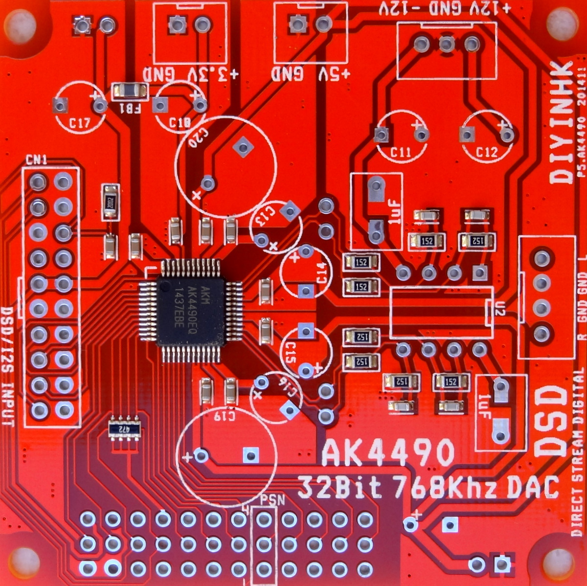

    УСТРОЙСТВО
    Купил такой ЦАП в следующей комплектации:
    1. Плата ЦАП
    http://www.diyinhk.com/shop/audio-ki...dsd-input.html

    ВПЕЧАТЛЕНИЯ
    До этого выводил звук через Asus Xonar Essence STX. Далее идет усилитель NAD 356 и колонки Heco Celan 501. Звучание нового ЦАП очень понравилось. Звук прибавил деталей и стал намного мягче. Сначала даже показалось, что за счёт среза высоких, но потом, послушав подольше, убедился, что в нужных местах "воздух звенит". Средние стали ярче и теплее. Бас, по ощущениям, изменился не сильно, но чуть добавилась его средняя часть.
    Из того, что ожидал, но не услышал. Есть несколько любимых треков, в которых присутствует сильный компьютерный окрас женского вокала. Он остался. Видимо такая паршивая запись. Также пространство сцены и локализация инструментов остались примерно на том же уровне. На одних треках она кажется улучшилась, а на других — напротив, упростилась.
    ВОПРОСЫ
    Прошу советов в твиках, то есть настройке и модернизации. Пока по совету Viktor_vy сменил штатный ОУ NE5532P на LME49720, любезно подаренный в виде бонуса и заказал сдвоенный LME49990. Какие еще усилители стоит попробовать?
    Также прошу совета в настройке драйвера. Вывожу звук через foobar с модулем ASIO, далее драйвер ASIO от DIYINHK. Индикация на модуле XMOS показывает его режим работы, и я не могу добиться, чтобы он менялся. Не зависимо от трека модуль стабильно показывает частоту 44,1. Почитал интернет, применил советы по настройке Винды, но ситуацию не исправил.
    С драйвером разобрался: мешались драйвера ASIO от Asus. Переустановил и почистил, заработало.

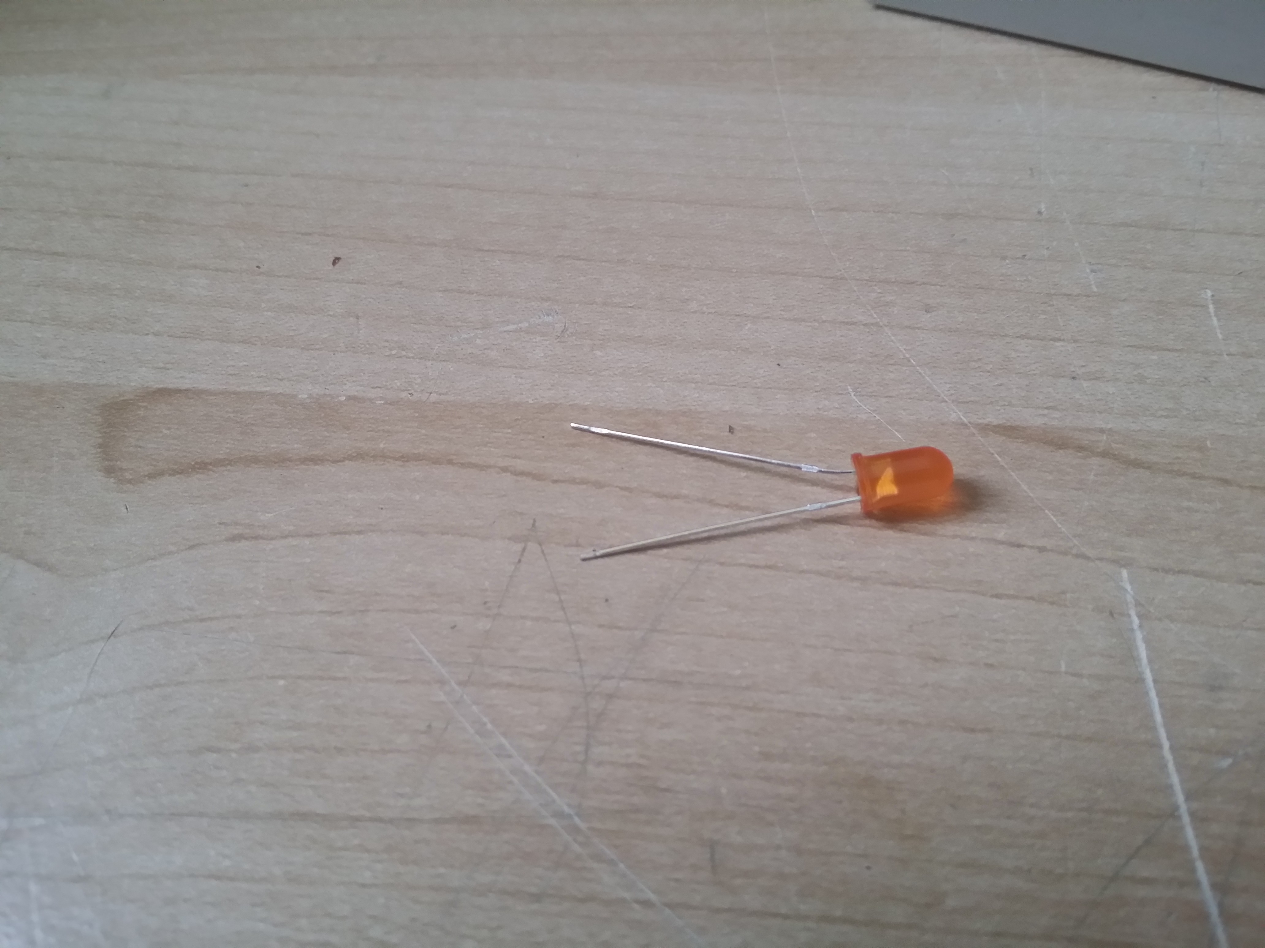

    Цитата Сообщение от Apogee Посмотреть сообщение
    Помогите сделать моддинг. Хочу включить такие диоды для имитации света ламп.
    Вложение 256154
    Не хотите вместо светодиодов поставить кусочек rgb светодиодной ленты? Её приклеить можно в любом месте корпуса,если со временем цвет надоесть-поставить совсем маленький диммер/пультик (рублей по 250 они были-прямо на ленту ставится и размером в ширину ленты) и менять на любой .
    Сверху по корпусу можно отпечатать что угодно(например название портов и входов/выходов..или даже что то там с именным типа " Дак имении Апогее " ) в любом месте где визитки печатают ,в ламинате и приклеить на корпус.
    вотЬ нашел: https://www.avito.ru/moskva/mebel_i_...enty_330970412

    Аватар для Apogee
    01.05.2015
    124
    По умолчанию Re: ЦАП на AK4490 + XMOS от DIYINHK.
    Насчет диодов основной вопрос в подключении. Куда лучше их подключить и по какой схеме?
