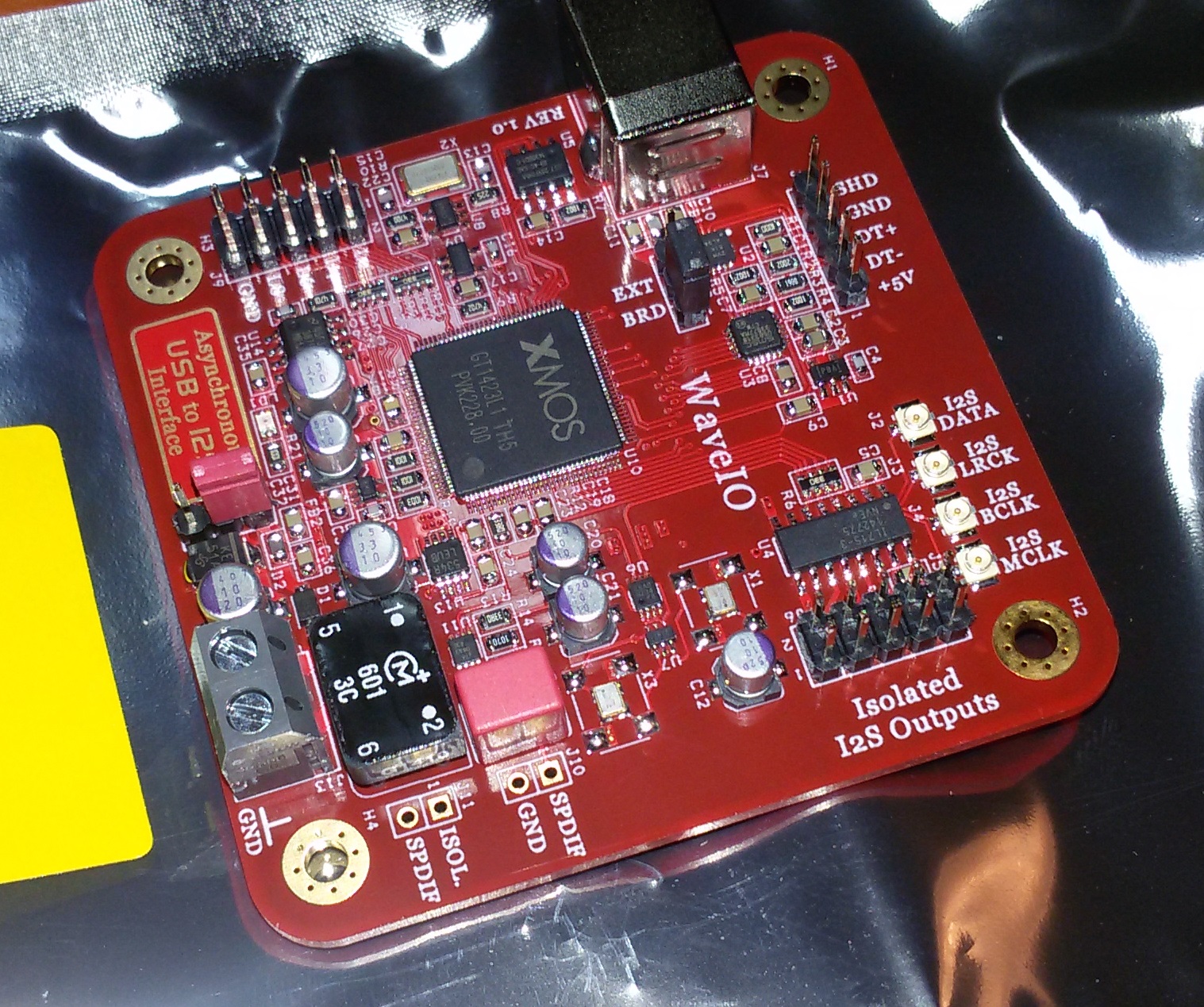

    Приехал транспорт. Теперь дело за малым - найти время, доделать питание и собрать все вместе

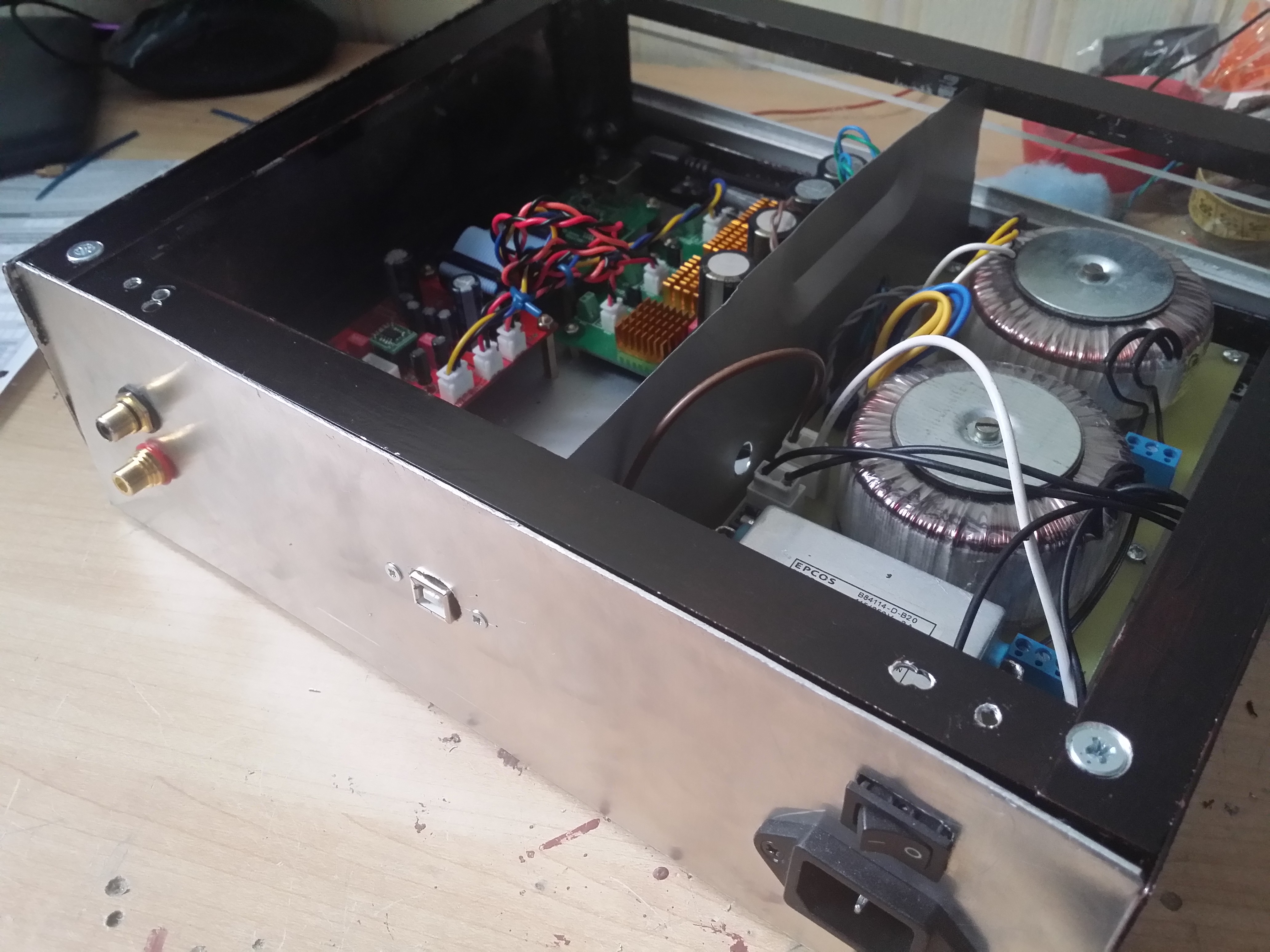

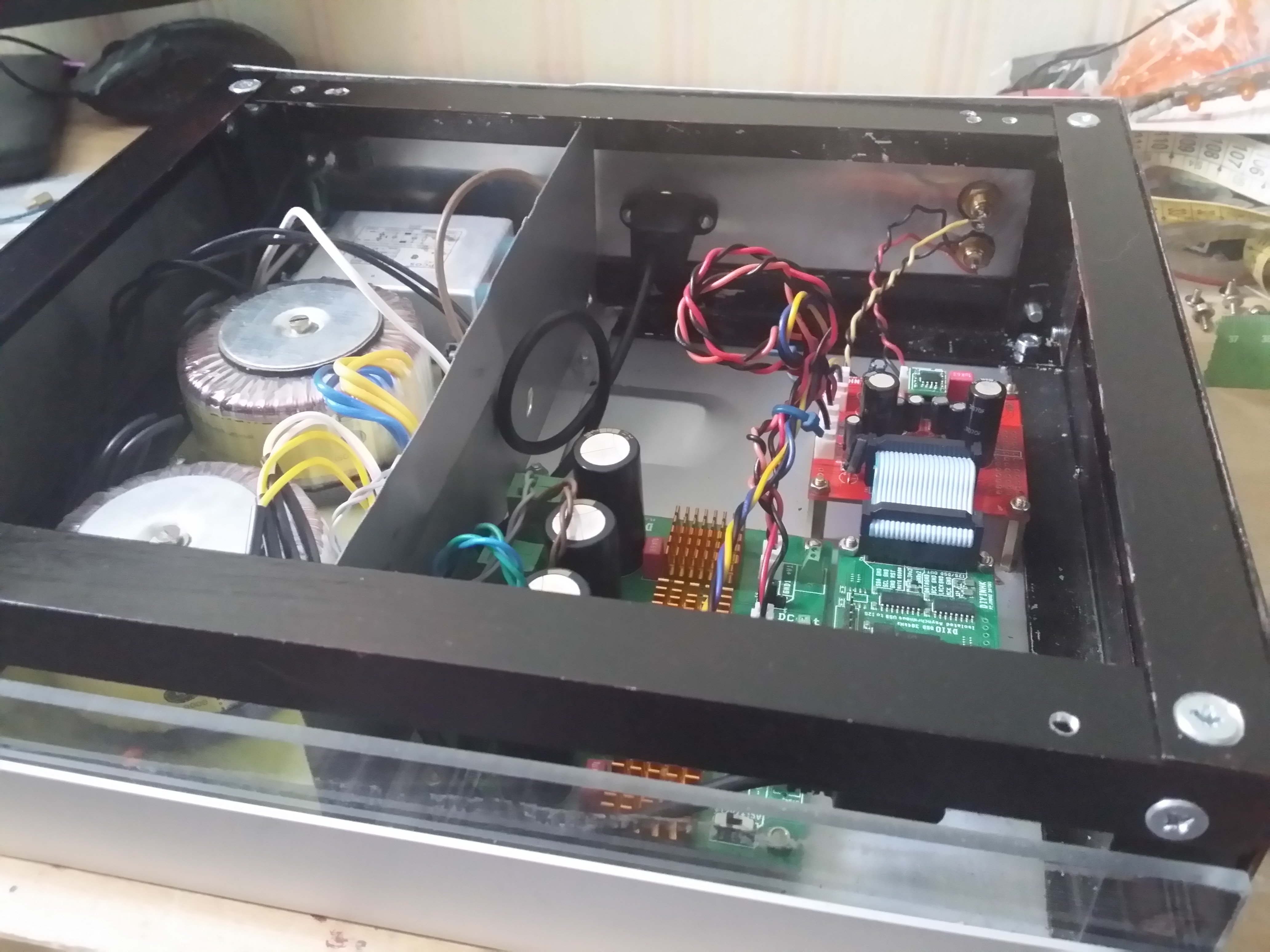

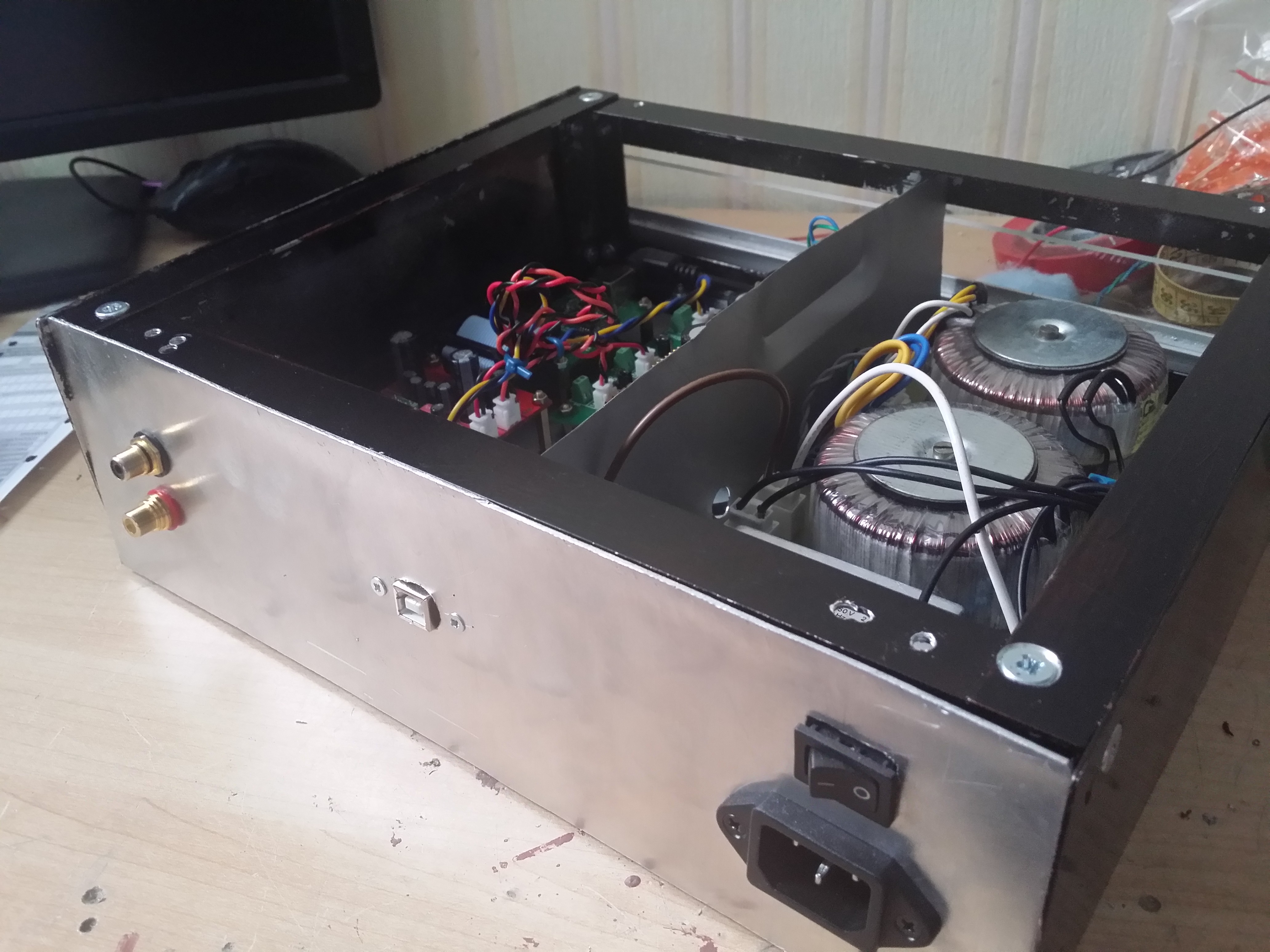

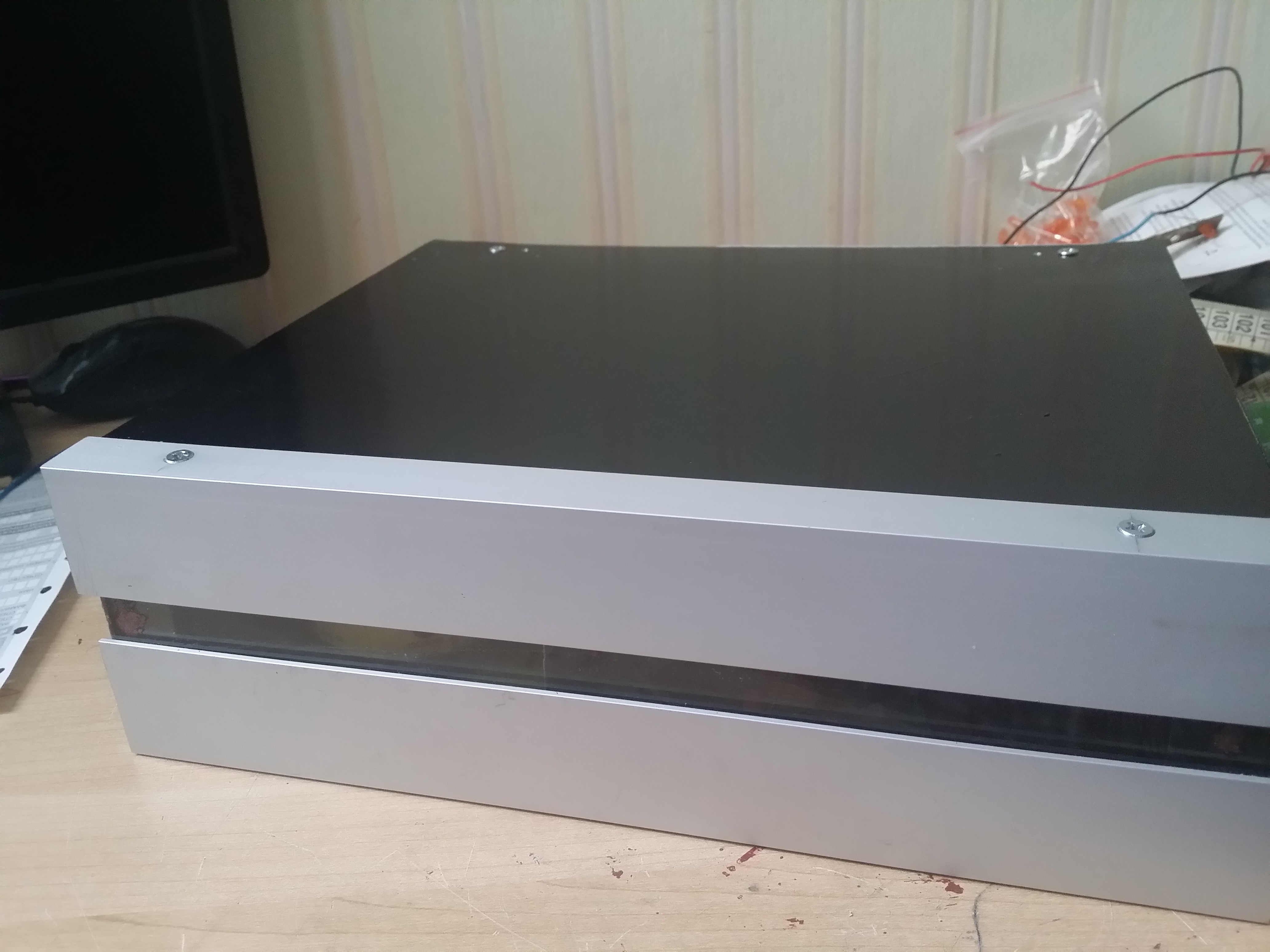

    Мой ЦАП переехал в новый корпус. Корпус, конечно, колхозный. Сделал из купленных в магазине стройматериалов алюминиевых уголков и пластин.
    Компоновка получилась такая.
