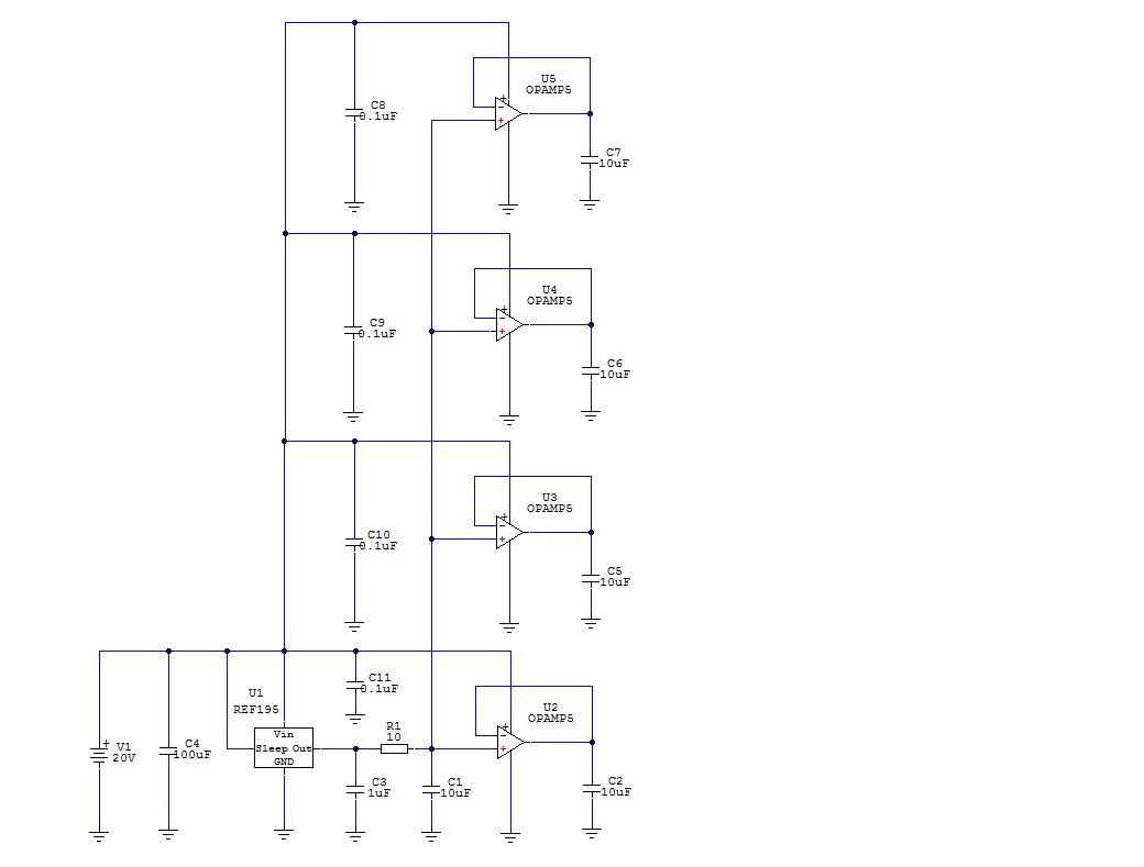

    Заказал тоже себе такую платку, питание решил сделать сам. Пока она идет, сижу думаю, сколько отдельных стабилизаторов/трансформаторов у меня должно получиться. Почитав даташиты на АК4490 и посмотрев схему eval board от АК пришел к выводу что должно получиться как-то так
    1. отдельный стабилизатор и обмотка трансформатора (отдельный трансформатор) для питания USB части транспорта
    2. два стабилизатора для питания цифровых цепей DVDD и AVDD, запитанных от второй обмотки трансформатора (ну или отдельный маленький трансформатор).
    3. согласно мануалу на eval board все цепи VREF R/L и VDD L/R должны быть запитаны от аналогового источника. Причем по тому же мануалу все они запитаны отдельно, каждый от своего стабилизатора, а это еще 4шт этих самых стабилизаторов. Да к тому же на VREF R и VREF L запитаны вроде как от отдельных источников.
    4. +/- 12 в для питания выхлопа .
    Итого получается 8 источников питания ! Как-то многовато по моему.
    Опытные люди, подскажите как правильно запитать АК4490 ? Где и какие типы стабилизаторов использовать ? Достаточно ли стабилизаторов типа ad7150 (ну или чего-то аналогичного) для цепей 3и 5 В и в каких цепях ее можно/нужно применять ? Плата позволяет подключить все источники питания отдельно, а судя по форуму, от качественного питания много зависит.

    Опытные люди, подскажите как правильно запитать АК4490? Где и какие типы стабилизаторов использовать?
    Этот чип требует очень качественного питания по аналогу. Интегральные регуляторы я бы не стал здесь применять. Берутся две малошумящие опоры на 3.3 и 5В, выходы опор фильтруются, далее пять малошумящих ОУ повторителем и каждый запитывает поканально опоры ЦАП, аналог 5В и аналог 3В. Емкостями не увлекаемся, там вполне достаточно 10-20 мкф.

    В даташите организация питания упрощена до предела. Регуляторы цифровой и аналоговой части (включая опоры) лучше питать от двух разных первичных источников. На цифру ставим малошумящий интегральный регулятор.
    Может кто-то набросает принципиальную схему такого питания и какие ОУ там применяются?

    Схема зависит от того какой ИОН и ОУ применять. В общем и целом примерно так как на рисунке. Показан фрагмент схемы 4-х канального регулятора на 5В, с выхода каждого ОУ запитываем VREFHL, VREFHR, VDDL, VDDR. Аналогично делается одноканальный регулятор на 3.3В и запитываем от него AVDD.
    DVDD питаем от интегрального регулятора 3.3В и отдельного первичного источника.
    Пробовал разные типы емкостей на выходе повторителей, субъективно по звучанию больше всего понравился SMD тантал

    вот строчки из даташита:
    "- Power lines of AVDD and DVDD should be distributed separately from the point with low impedance ofregulator etc."
    Если по этой строке все понятно, то вот это немного только смущает:
    "- VREFHL/R and VDDL/R are supplied from analog supply in system, and AVDD and DVDD aresupplied from digital supply in system. Power lines of VREFHL/R and VDDL/R should be distributedseparately from the point with low impedance of regulator etc."
    В чем подвох ? Почему написано, что AVDD и DVDD питаются от одного цифрового источника ?

    набросал свою версию, нарисовал только питание AVDD 3.3V и 2 по 5V (остальные 2 аналогично). Основные моменты, которые пытался учесть: выход ИОНа согласован с фильтром через буфер, ОУ скорректированы для единичного усиления.
Название:	питание АК4490.jpg
    Вообще можно все упростить, наверное, применив ОУ стабильный при единичном усилении (посоветуйте кто знает такие) и соответственно отказавшись от цепей корректировки. Да и дублировать выход ОУ транзистром наверное не обязательно (нужно токи потребления по этим входам АК4490 найти) там токи потребления скорее всего небольшие.
    AVDD как и DVDD планирую запитать от раздельных стабилизаторов типа AD7150 на 3.3В. Для DVDD отдельный первичный источник.
    Предложения и замечания приветствуются .
