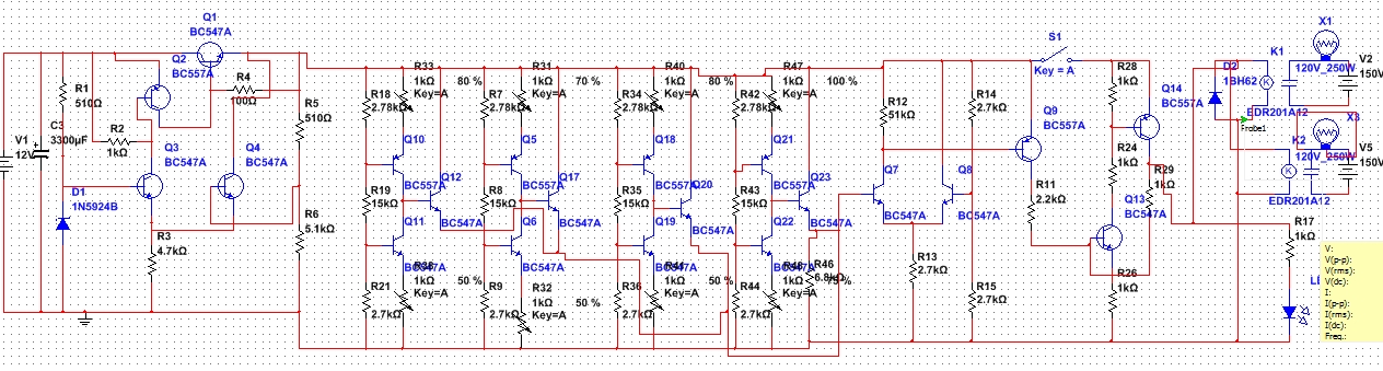

    Есть схема термозащиты выходного каскада.
    Посмотрите, что не так с печатной платой. Если кто-то может сказать ошибки.
    Принцип работы: как только перегреется один из терморезисторов, срабатывает реле и отключает плату усилителя. Реле там замкнуто (у меня) когда на нем нет питания. И разомкнуто, если есть.
    Вот схема и печатка.
    Я собрал, а там как-то не так. Срабатывает сразу при включении. Где-то транзистор не так разведен.Печатка термоз&#10.rarНажмите на изображение для увеличения.

    Ё моё . А на компараторе , например СА3 , причём на одном - то было бы не проще , а ...........

    Не нравится "сашка" - есть таймер 555 . Да в конце концов , любой ОУ .
    Зачем городить -то столько !?

    Я же тебе показывал отличную термозащиту. Чем устраивает? Или потрахаться хочется?
    http://www.ebay.com/itm/5-Temperatur...item5d3d574bbc

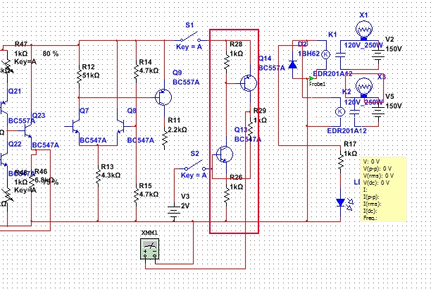

    Я собрал, работает все, только вот эта часть срабатывает буквально от дуновения ветра. Вообщем при подаНажмите на изображение для увеличения.
ID:	237645че даже очень слабого сигнала управления, например 0.01 В, сразу навыходе напряжение питания (на реле).
    Как чувствительность уменьшить? Какой транзистор поменять, резистор уменьшить?

    Вот, это уже похоже на адекватный вопрос.
    Нарисуйте польностью, что подключаете при проверке, транзисторы проверить/заменить.

    Ну вот эта схема, там, где S2, я подаю сигнал управления. На выходе, то есть там, где подключен мультиметр XMM1 напряжение с 43 мВ меняется на 10 В.
    Так вот, к сожалению меняется оно даже если подать 0.01 В. А так не должно быть. В модели порог срабатывания примерно 2В. А в железе слишком быстро срабатывает. Только включил, там скачек 10 мВ и оно сразу на выходе 10В.

    Все правильно. У вас Q13, Q14 это транзисторный аналог тиристора, так что можно все это заменить одной деталькой. Чтобы уменьшить чувствительность нужно просто включить на входе резистор и подобрать его величину. Сделайте лучше на компараторе, там все намного проще и порог срабатывания элементарно выставляется.

    Нет, то, что это аналог тиристора я понимаю. Беда в том, что срабатывает он даже просто при включении и без сигнала управления. У меня есть желание перепаять эти 2 транзистора.

    Попробуй поставить конденсатор между базой Q13 и общим проводом, да резистор поставьте там же.

    Поставил конденсатор 12В 5 мкф между базой Q13 и общим проводом, все заработало.
