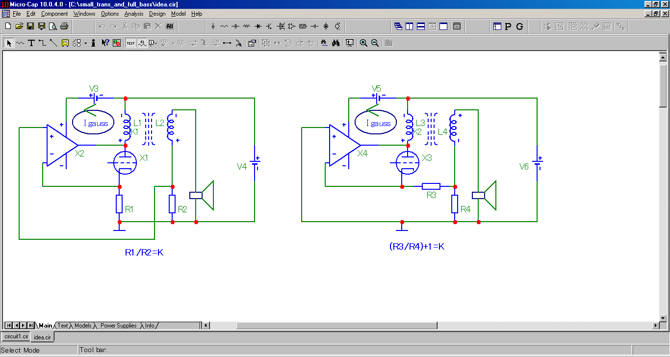

    Внимание! Маленький выходник и глубокие басы - это реально?
    Идея вытекает из "Прецизионного фазорасщепителя" (см на этом форуме)
    Собственно, что мешает маленькому трансу работать на низах? Низкая индуктивность первички, а значит, большой ток намагничивания.
    Этот ток реактивный и нелинейный. Он бесполезно нагружает лампу.
    Так давайте освободим лампу от необходимости качать ток намагничивания! Для этого сначала выделим сигнал, пропорциональный току намагничивания (это можно сделать мостом, вычитая ток в первичке и вторичке, с учетом коэфф-та трансформации) и подадим его на отдельный маломощный ИТУН, выход которого подключен в параллель с лампой (ИТУН можно включать как со стороны первички, так и со стороны вторички). Лампа вздохнет с облегчением и порадует нас глубокими басами. А сам ИТУН может быть маломощным и не особенно шустрым - ведь на ВЧ ток намагничивания падает и для ИТУНа там работы нет.
    Интересно применить ИТУН для однотактных каскадов SE - он скомпенсирует и постоянное подмагничивание сердечника, сделав ненужным зазор в трансформаторе! К тому же ИТУН скомпенсирует и нелинейность самого транса, когда нелинейный ток намагничивания создает искажения на внутреннем сопротивлении лампы, а так же фазовые задержки (ведь на вход ИТУНа подается разность токов I и II обмоток)
    Тот же ИТУН скомпенсирует и потери, приблизив КПД транса к 100%
    Последний раз редактировалось fakel; 22.05.2015 в 10:09. Причина: добавил схему
    Одно другому противоречит, В смысле "маломощного" ИТУН"
    Даже без подмагничивания индуктивность остаётся индуктивный ток остаётся существенным, малой кровью его не убить.
    Если хочется избавиться от подмагничивания в ТВЗ для однотакта, можно подключить ТВЗ к аноду и земле через конденсатор, а в цепь питания от анода к "+А" воткнуть дроссель. Можно ТВЗ подключить без конденсатора, но к "расщенлённому" ИП. Дроссель может быть с большим омическим сопротивлением (не в пример ТВЗ), и за счёт этого не таким уж и большим. Да и сделать маленькую межвитковую ёмкость дросселя проще, без оглядки на чередование обмоток, которое присутствует в ТВЗ.
    Извиняюсь за ОФФТОП
    Даже без подмагничивания попытка увеличить КПД, скажем до 0,99, приводит к конструкции трансформатора не сильно меньше, чем в конструкциях Макарова.
    Вообще схема компенсации намагничивания путём дополнительной обмотки и ИТУН сильно похожа на двухтакт... Получается "полуторатакт" .
    Последний раз редактировалось теоретизирующий практик; 22.05.2015 в 10:37.
    Даже без подмагничивания индуктивность остаётся существенной, малой кровью её не убить.
    Ее и не надо убивать, наоборот, ее надо "вырастить" до бесконечности (не важно как, главное, чтобы лампе так казалось )
    Извиняюсь за ОФФТОП
    Это понятно, но я хочу избавиться от тока НАмагничивания, он переменный, и даже в твоем решении он сохранится, ибо без него транс не работает - не создается магнитный поток в сердечнике. Устранение ПОДмагничивания постоянкой анода -просто приятный бонус
    Ну, в общем, да. В пределе, можно компенсировать ВЕСЬ анодный ток лампы, а не только его индуктивную составляющую, устроив ей холостой ход, как это сделано в мю-повторителе.
    Кстати, он же и просится на роль прототипа.
    Или источник тока http://next-tube.com/articles/tvz/tvzRU.pdf
    Аватар для fakel
    30.11.2007
    11,166
    По умолчанию Re: Маленький выходник и глубокие басы - это реально?
    Ага.
    И сделать его управляемым разностью Iпервички-Iвторички
    Добавил схему в топ
    А для схемы с ВК на катодном повторителе или цирклотроне на роль прототипа просится повторитель Уайта
    Последний раз редактировалось fakel; 22.05.2015 в 10:32.
    Вот, что мешает:
    Z = (Xl^2 + Rн^2)^0,5;
    Fн = Rэ / 6,28*L;
    Bm = U / 4,44*S*W*Fн.
    Трансформатор, без намагничивания не может работать по определению, поэтому по сути речь идет о двух возможностях реализованных тем или другим образом:
    - снижение Rэ;
    - увеличение L компенсацией подмагничивания.
    По первому способу. Не факт, что частотозависимое Rэ принесет нам счастье, еще одна нелинейность в тракте. Казалось бы чего проще еще одну лампу в параллель? Но удваевается ток подмагничивани.
    Что же касается компенсации подмагничивания. Крайне спорный плюс. Дело в том, что начальная проницаемость используемых сталей лежит в пределах 500 - 700 и мало зависит от подмагничивания и наличия зазора компенсирующего это самое подмагничивание. А вот максимальная проницаемость зависит от зазора очень и очень сильно и может достигать десятков тысяч при его отсутсвии. Эффект сопротивления параллельно подключенного нагрузке и нелинейно зависящего от амплитуды сигнала безусловно очевиден. Кстати таких опытов было проведено безчисленное множество и как и следовало ожидать эффект отрицательный.
    Конечно хорошо было бы иметь трансформатор с большой и не зависимой ни от чего индуктивностью. К сожалению мировая практика знает только один путь - увеличение размеров.
    С уважением hydr.
    Ну если индуктивный ток составляет 10-20% активного, его вполне можно убить и маломощным ИТУНом (пентодом, например)
    ---------- Сообщение добавлено 12.53 ---------- Предыдущее сообщение было 12.43 ----------
    Правильно. Только зачем же требовать его от выходной лампы? Поэтому и
    Казалось бы чего проще еще одну лампу в параллель? Но удваевается ток подмагничивания.
    Если доп лампу ставить во второй этаж, то ток подмагничивания можно скомпенсировать практически до нуля, поэтому зазор не потребуется

    Ну и насколько вырастет мощность, если убрать подмагничивание? Явно не в 2 раза даже - там дальше сразу насыщение сердечника, которое не переплюнешь. Имхо.В качестве ИТУНа подразумевается ведь транзисторный каскад?
    Цель - не убрать подмагничивание, а освободить лампу от бесполезной нагрузки в виде тока НАмагничивания (реактивной мощности транса). Вырасти должна полоса неискаженного воспроизведения в сторону НЧ.

    С трансом можно извращаться бесконечно. Все равно АФЧХ на низах будет кривой
    С чего бы? ИТУН и фазу выравнит.
    За счёт бОльшей нагрузочной способности, т.е. амплитуды напряжения в области низов. У меня сложилось впечатление, что насыщение трансформатора выбирается лишь чуть дальше насыщения активного прибора, возможно, я не так понял.

    До насыщения сердечника в лампадниках далеко - 100Вт габаритной мощности транс (если его использовать как силовой) отдает лишь 10Вт звуковой мощности
    Ну это в хай-энде так, обычно уже на 40..60 Гц уже начинает проявлятся нелинейность (2..5%? наугад), габаритная мощность ведь рассчитывается на Кг "чтоб не сгорело" -- процентов 20. А нарастание нелинейности там весьме быстрое. Я про что - Вы это (выигрыш) уже считали с моделью нелинейного трансформатора?
    Не, пока голая идея
    Это ничего не даст. Какая разница, чем "прокачивать" трансформатор?! Маленький "выходник" сам по себе неспособен без значительных потерь передавать энергию на низких частотах, и завал на низах будет обеспечен (и искажения тоже). Даже если передавать не звуковой сигнал, а синусоиду, т.е. одну частоту, выходящую за пределы нижней границы рабочего диапазона.
    Я бв не стал утверждать так категорично. У лампы неискаженная отдаваемая мощность ограничена и лампа имеет ненулевое вых сопрротивление. На низах потери только в меди, а активные сопро обомоток в 5-10 раз меньше вых сопра источника и нагрузки.
