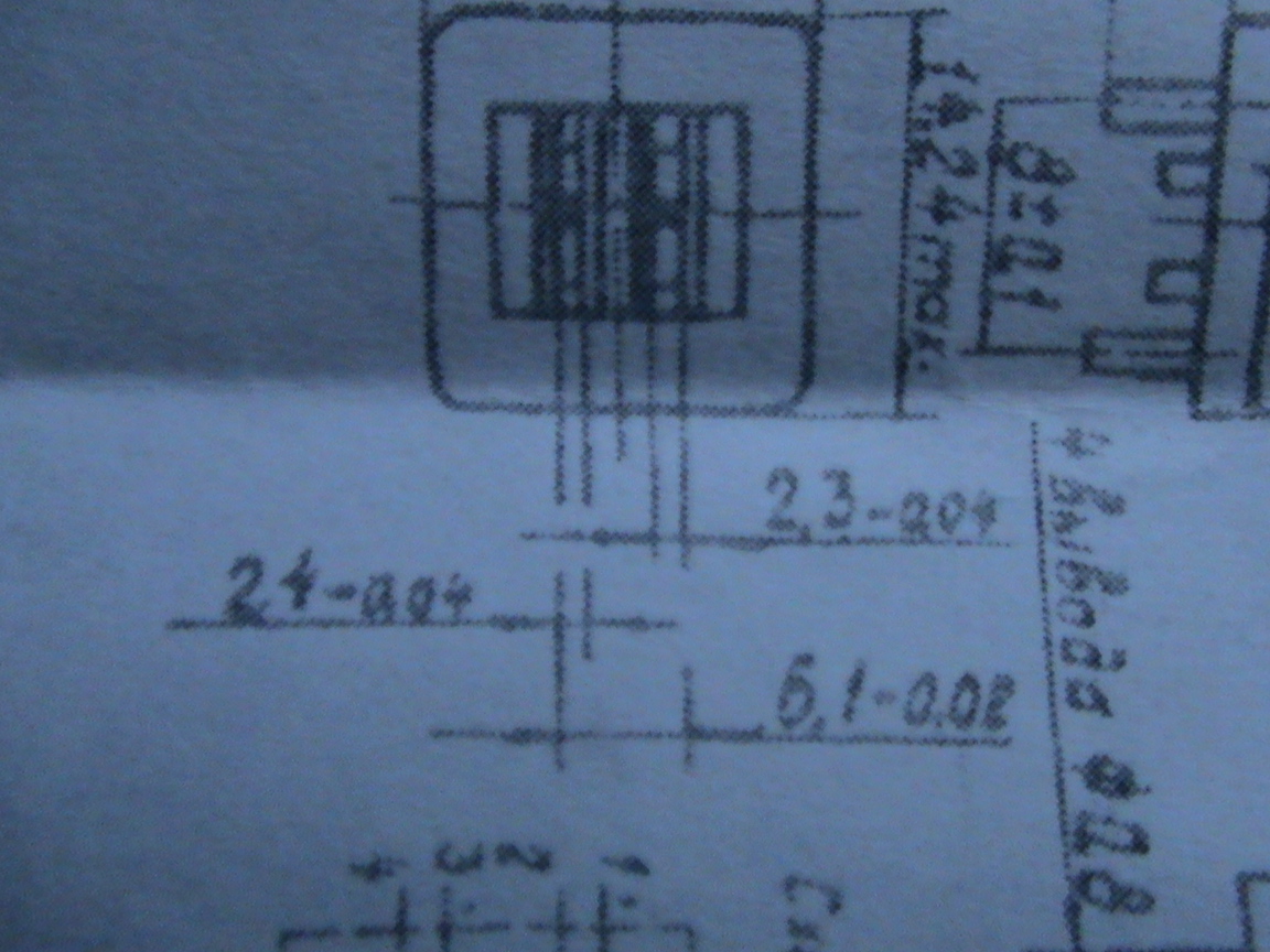

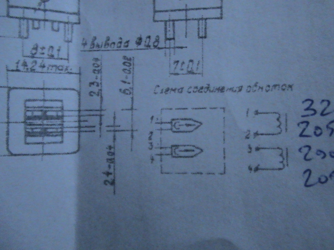

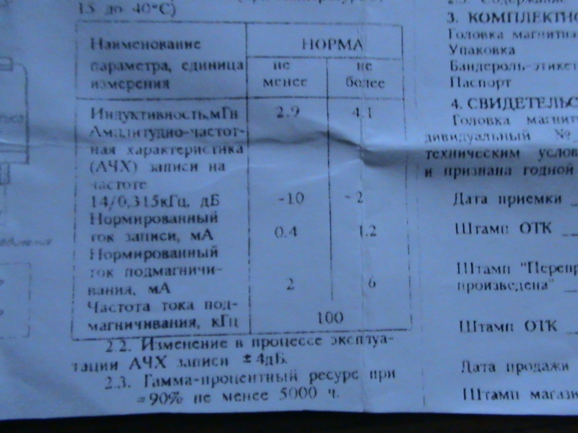

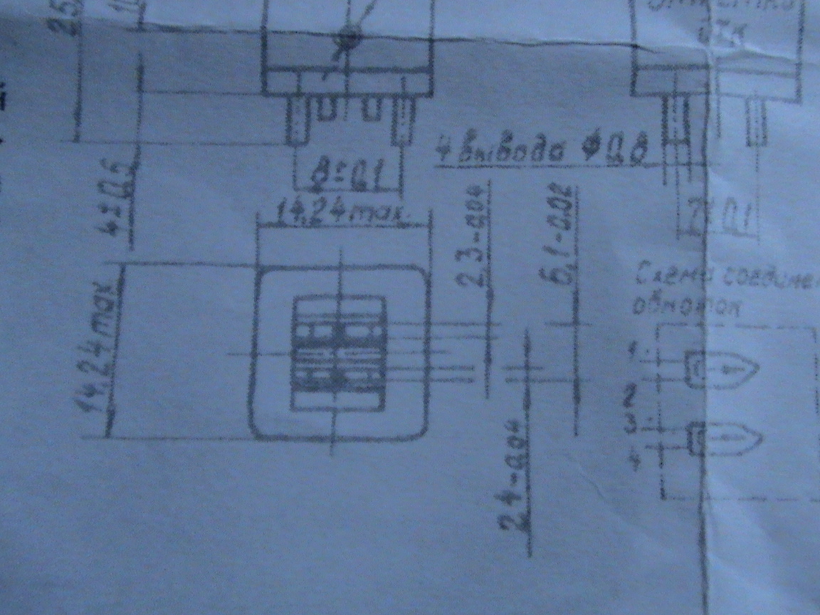

    ..щас сделаю
    ---------- Сообщение добавлено 19.19 ---------- Предыдущее сообщение было 19.03 ----------
    ..камера сла6енbкая...размер сердечников у записи и воспроизведения одинаковый..

    Спасибо большое. Камера нормальная. А вот головки или размеры на чертежах какие-то с прибабахом. Левый канал 2,3мм, а правый канал 2,4мм. Как же на самом деле?

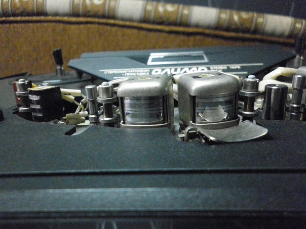

    ..да, тоже о6ратил внимание что разная ширина написана - 2,3 мм и 2,4 мм
    ..хз, удастся ли с линейкой залезтb/померитb - головы стоят на О-005
    ..подлезтb c линейкой не удалосb - посмотрел через увеличителbное стекло - вроде ширина каналов одинаковая и у записи и у воспроизведения..
