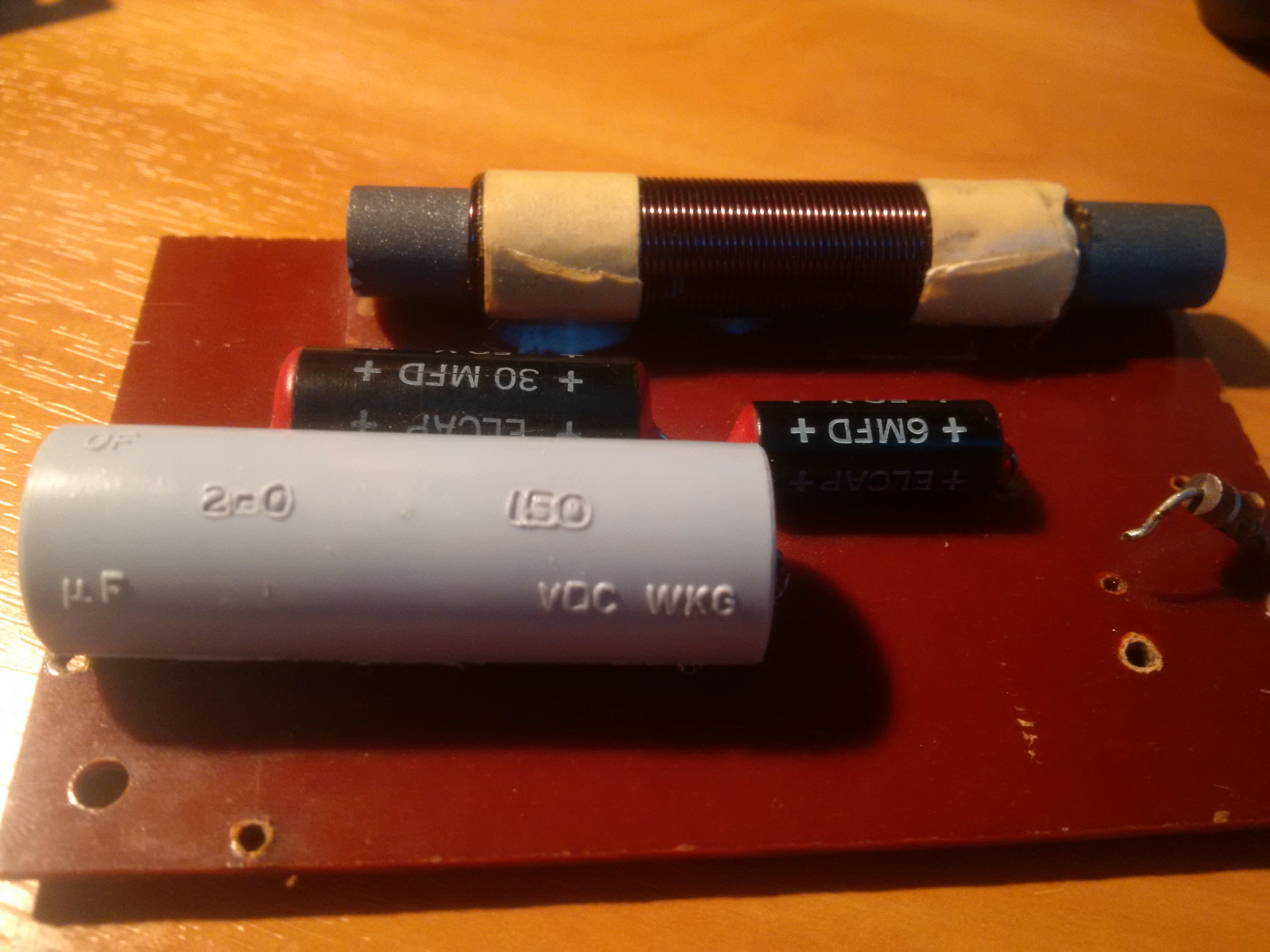

    друзья форумчане! есть комплект динамиков Richard Allan Pavane с фильтрами и чертежами для самостаятельной сборки корпусов. кто-нибудь сталкивался?
    корпуса собрал согласно чертежам ( в макетном варианте из ЛДСП). лицевую часть колонок сделал в два слоя, между листами пенопропилен и соединил саморезами.
    колонки я их сделал выше, заглушив нижнюю часть, чтобы не ставить на подставки, т.к. корпуса выходили низкими.внутренность корпусов заполнил листовым толстым синтепоном.
    как оказалось по замерам динамиков литраж у них должен быть значительно больше.
    и фильтра.... конденсаторы посохли... чем заменить или как упростить или усовершенствовать данную схему?
    может кто-нибудь что-то дельное подсказать?
    результаты замеров акустики фото колонок и фильтров могу выложить при необходимости.
    с уважением и благодарностью, Николай.
    Кто так решил ? Симулятор ?
    Вы проверяли ?
    Высохли пленочные конденсаторы ?

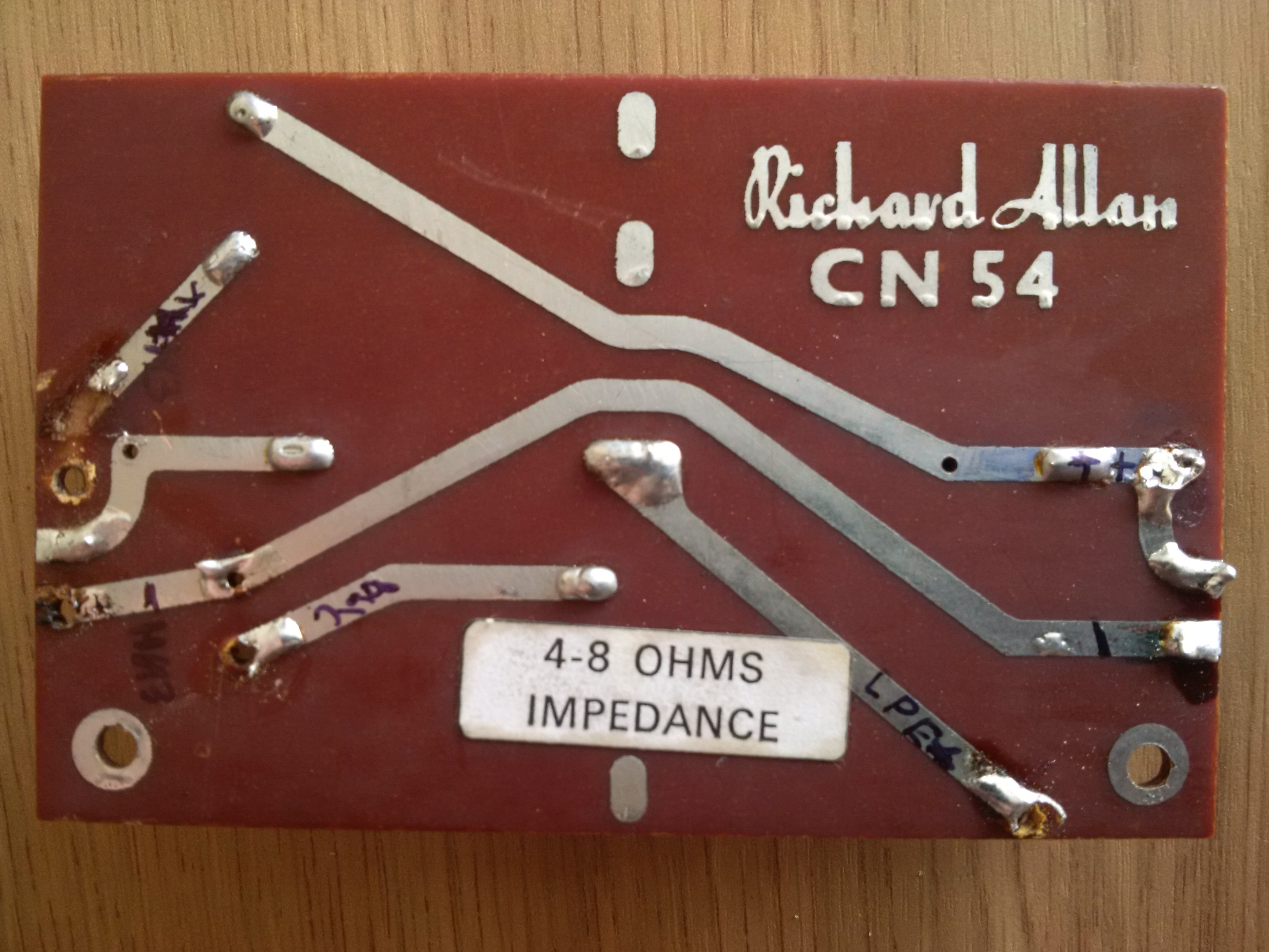

    выкладываю фото фильтров

    номиналы на них написаны? купите нормальный полипропилен и поменяйте кондёры.

    По умолчанию Re: Richard Allan Pavane конструктор
    6 мф/50в
    30 мф/50в
    2 мф/150в
    Резистор на 22 ом
    по фото у вас вроде пленочные кондеры так что ничего там не подсохло
    номиналы есть меняйте
    самый бюджетный вариант - дайтны -цена качество вне конкуренции
    самый дорогой вариант - ограничен вашей фантазией

    На слух средние частоты выпирают,их слишком много, сцена не различима. Звук акустики слишком яркий получился, вот я и стал копаться. Что не так и как исправить ситуацию. Один "спец" рекомендует придушить среднечастотник резистором, другой наоборот говорит пересчитать и сделать новый кроссовер избавившись о резистора и 6 мф /50в.
    Третий вообще рекомендует сделать другие корпуса большего объема из МДФ, обшить их внутри как обшивают железо машин для шумо-виброизоляции.
    Вот я и стою на перепутье и не знаю с чего начать и куда кинуться...
