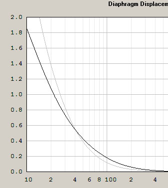

    а что на этой самой резонансной частоте происходит?..

    Если прям "на пальцах", то:
    1) примерно на 50% верно, как я это понимаю.
    2) примерно на 10%
    3) вообще не понял.
    По первому я не шарю особо.
    По второму:
    из всех законов механики, излучение ФИ будет смещаться к частоте резонанса лишь после исчезновения возмущающих колебаний. Когда поршень качает 40 - то и из трубы будет 40, только с другой фазой.
    Когда динамик остановится, энергия оставшаяся в ящике плавно перейдет в затухающие колебания массы воздуха в трубе с упругостью внутреннего объема, на частоту настройки. Насколько это будет заметно на слух и сколько вешать в граммах - ответ скорее нет, чем да.
    По третьему напишу "на пальцах" по своему:
    ниже резонансной частоты сила магнитного взаимодействия, приложенная к катушке, уравновешивается силой подвеса, прямо пропорциональной смещению.
    выше резонансной частоты сила магнитного взаимодействия, приложенная к катушке, уравновешивается инерцией массы подвижки, прямо пропорциональной ускорению.
    Далее как аксиома: звуковое давление = ускорение диффузора * площадь (если не считать в добавку всякие ФИ и ЧВ)
    Поскольку ускорение - вторая производная от смещения, имеем выше резонанса прямую АЧХ, а ниже спад по мощности излучения в 4 раза (-12дБ) на каждую октаву. *прям чую хрень какую-то написал (подчеркнуто), не пойму где подвох?
    В районе резонанса эти силы уравниваются, и в дело вступают механические потери и контроль движения с помощью противо-ЭДС катушки (т.н. Qms и Qes), которые ограничивают "солнышко на качелях". Более подробно про добротность можно почитать например на ВикиПедии.
