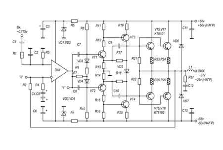

    Доброго всем дня. Есть желание собрать качественный транзисторный усилитель для саба мощностью 120 Вт, динамик 8 Ом.
    Посоветуйте новичку, какая из приведенных ниже схем лучше подойдет для этого, или может есть еще варианты?
    1. Упрощенный усилитель Ланзара

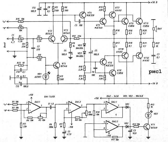

    2. С операционным усилителем

    Рекомендую "вырезать" оконечник из саба Kef psw2500
    Аватар для Vladimirus
    11.04.2015
    104
    По умолчанию Re: Посоветуйте усилитель для сабвуфера
    Интересная схемка, спасибо) Вход сигнала в левом нижнем углу?
    Частый гость Аватар для Maxim_Sed
    30.01.2009
    Северодонецк, Украина
    428
    да

    Под саб, я бы посоветовал Ланзар. схема уже изжевана и многими повторена.
    зачем изобретать велосипеды?
    тут была ветка

    лентяй Аватар для Alickkk
    30.12.2006
    Барнаул
    4,368
    Цитата Сообщение от Maxim_Sed Посмотреть сообщение
    прочитай #2
    Maxim_Sed, там жеж выход ОЭ... ... - значит выходное сопротивление на НЧ велико... болтанка будет... если только комнату слушать...
