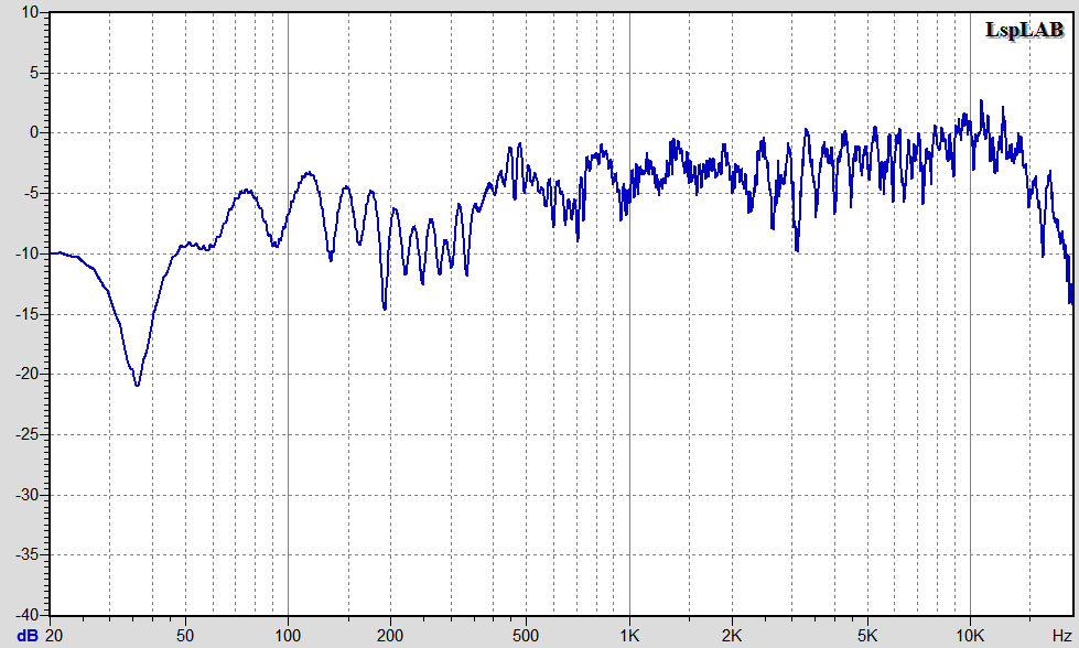

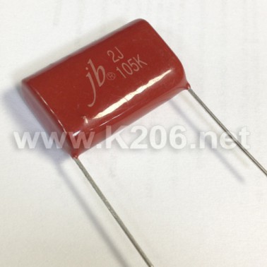

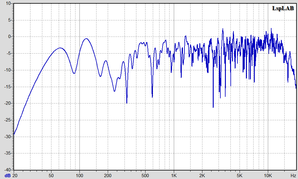

    Ковыряю тут одну китайскую двухполоску, включил вместо стоявших с завода конденсаторов "jb", вот таких:
    старый добрый МБГО, и вот что увидел:
    Это с родными "кондёрами":

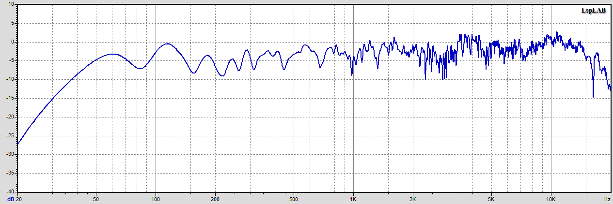

    а это с МБГО:
    Ёмкость одинаковая. Откуда берётся такая сильная изрезанность с китайскими конденсаторами? Если сопротивление гасящего резистора на пищик увеличить - ситуация с китайцами ещё сильнее ухудшается, а с МБГО остаётся без изменений.

    JB Скорее всего лавсановые, аналоги К73-17. Мне встречалась информация о браке таких кондеров - плохом контакте выводов с обкладками. Это должно проявляется, по идее, как повышенные ESL/ESR.

    Это видимо не самый удачный дубль получился, я перемерял несколько раз - зависимость та-же самая, с китайцами верх изрезан сильно, с МБГО - умеренно.
    16,491
    По умолчанию Re: Странные китайские конденсаторы
    Это переотражения в комнате. кондёр тут ни при чём. Примение к графику Stepesponce адаптивный фильтр и сгенерируйте новую ачх

    Я тоже думаю, что причина не в конденсаторе, так как во всём диапазоне АЧХ корявится.

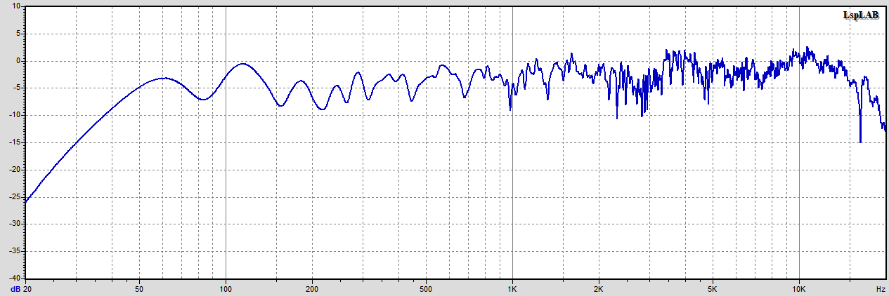

    Что-то я и правда налажал с измерениями, конденсаторы действительно не виноваты
    Отодвинул АС от стены, прикрыл ближайшие поверхности, и попробовал ещё раз:
Название:	МБГО без фильтр&#1.PNG
    это с МБГО,
Название:	Китайцы без фил&#1.PNG
    а это с Jb.

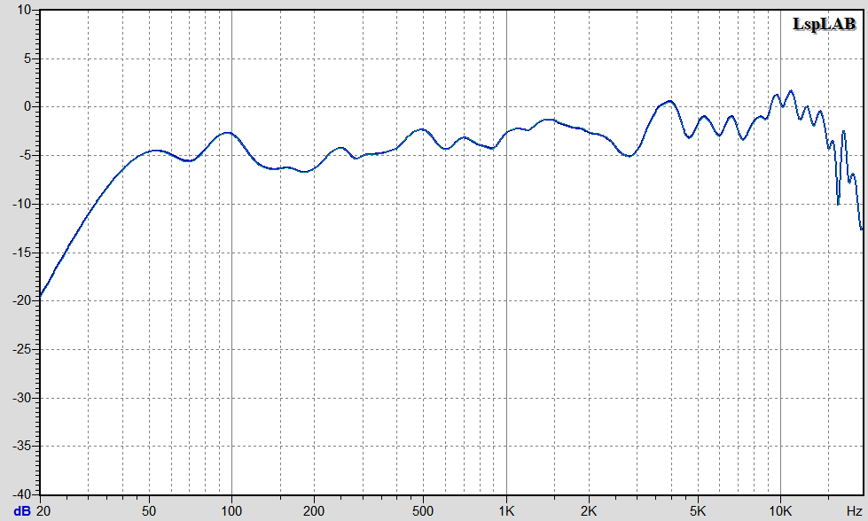

    С адаптивным фильтром на импульсе по совету mAxSpace, так вообще идеальное совпадение:
Название:	МБГО с фильтром.PNG
    МБГО
    Jb
    И сравнение двух последних графиков:

    Промерял тангенс(делал отбраковку), перед использованием 10 таких кондеров(этой марки) на частоте 100кГц. 30 % брак и не более того, потери раза в 3 выше чем у аналогичных были, остальные довольно хороши по параметрам были(лучше наших синих). Так что не надо искать сущностей, просто на рынке РЭА сейчас банально много брака в партиях.
