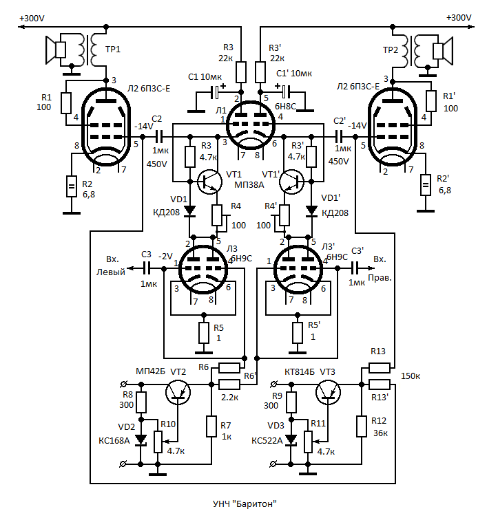

    Ламповый УНЧ «Баритон»
    Задавшись целью спаять себе ламповый усилитель с мягким бархатистым звуком, который можно слушать в фоне целый день, от которого уши и голова не устают – я перебрал множество различных схем и ламп. Пробовал также гибридные УНЧ на полевых и биполярных транзисторах, работающих в классе «А». У всех был какой-то изъян – либо плоский звук, либо недостаточная мощность, либо утомляемость от прослушки, либо микрофонный эффект. В конце концов методом проб и ошибок мною была разработана схема, которая полностью меня удовлетворила. Очень мягкий, обволакивающий звук и в тоже время четкий и разборчивый.
    На схеме изображены 2 канала. На транзисторах VT2 и VT3 собраны стабилизаторы для создания фиксированного смещения напряжения на сетках ламп. Все резисторы МЛТ мощностью 0.5Вт за исключением R2 (R2’) 2Вт и R3 (R3’) – 2 соединенных параллельно резистора 47к 5Вт. Лампы Л3(Л3’) рекомендую включать как на схеме по 1 на канал. Это сделано для увеличения мощности, чтобы хорошо раскачать выходную лампу 6П3С. Межкаскадные конденсаторы можно ставить различного типа (на слух и цвет). Я перепробовал множество разных типов и в конце концов поставил обычные пленочные 1мк на 450V. Для анодного питания ламп лучше использовать стабилизированное питание для хорошего сглаживания пульсаций. Я использовал простой стабилизатор на полевом транзисторе.

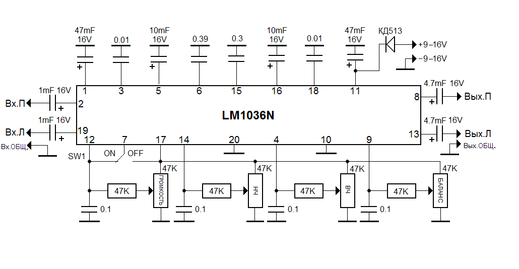

    В качестве предусилителя и регулятора уровня громкости на удивление очень хорошо себя зарекомендовал регулятор на LM1036

    Опечатка в номиналах R6, R6*?

    Цитата Сообщение от Aldex Посмотреть сообщение
    В качестве предусилителя и регулятора уровня громкости очень хорошо себя зарекомендовал регулятор громкости и тембра на LM1036
    Серьёзно?

    Цитата Сообщение от DJBI Посмотреть сообщение
    Какие выходные трансформаторы Тр1 и Тр2 были использованы?
    А это имеет какое-то значение, после 1036?

    Анодные напряжения для обеих ламп раскачки малы, токи для 6н8с - тоже, дроссель при использовании ПТ тоже как-бы ни к чему... Ну и ЛМ1036... Вобщем, схема под свои "нужды" видимо...
    Резисторы R6(R6*) 2.2к
    Из статьи:
    ...Я подключал в разрыв катода или анода лампы миллиамперметр и резисторами R10, R11 выставлял ток покоя 2,3мА (6Н9С) и 70-80мА (6П3С-Е)...
    По каким соображениям выбран номинал резистора в катоде выходной лампы (6,8 Ом)? Что даёт стабилизация ИП смещения при такой величине? У6Н8С, кстати, макс. напряжение катод-накал 100 В.

    По умолчанию Re: УНЧ на лампах 6П3С Баритон
    Подбирался по минимуму искажений ну и как защита лампы, можно попробовать увеличить либо уменьшить до 1Ома.
    Номиналы пассивных элементов могут варьироваться в зависимости от характеристик ламп и монтажа - поэтому при желании можно подбирать более точно.
    Главное вывести рабочую точку каждой конкретной лампы в нужное место.
    Стабилизация питания дает надежность и уменьшение искажений и фона на много больше, чем пассивные фильтры - проверено опытным путем )
    "Лампы Л3(Л3’) рекомендую включать как на схеме по 1 на канал. Это сделано для увеличения мощности, чтобы хорошо раскачать выходную лампу 6П3С."
    Л3 - это усилитель напряжения, а за раскачку отвечает Л1, режимы которой довольно далеки от номинальных.
    Подбирался по минимуму искажений ну и как защита лампы..
    Измеряли осциллографом?
    Двухваттный резистор такой величины ничего не защитит, лишь создаст ОС по току и увеличит выходное сопротивление.
    И не стоит измерять режим включением в разрыв катода или анода лампы миллиамперметра.
