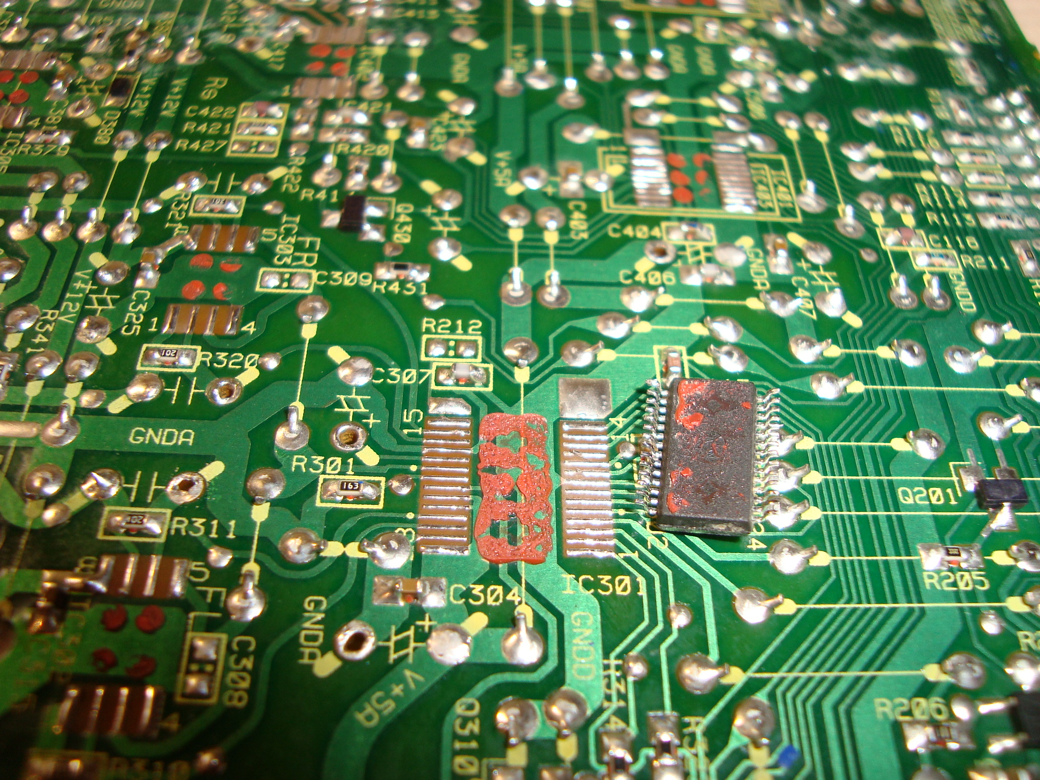

    Честно говоря, не знал в какой раздел написать.
    Суть проблемы в следующем. Имеется гетинаксовая плата от аппарата pioneer с микросхемой в SOIC, которую хотелось бы выпаять без повреждений. Но микросхема приклеена на (вероятно) эпоксидную смолу красного цвета. Можно ли выпаять эту микросхему без физических усилий, как разрушить эту смолу не повреждая м/с? В принципе, сохранность платы не требуется... Может кто нибудь сталкивался с этим вопросом.

    Поднять ноги с обоих сторон и твёрдым лезвием вклиниться. Сам с таким материалом не сталкивался, правда.

    На станции снимается без проблем. Это не эпоксидка, при нагреве легко разрушается.

    Совершенно верно - равномерный прогрев феном, поворот пинцетом по кругу туда-сюда покачиванием и все снимается.

    нагреть феном м/с, когда припой у ног расплавится, снизу под микросхему чем-нибудь тонким в роде скальпеля подсовываете и тем самым отрываете м/с от платы. На практике гетинаксовые платы иногда вспучиваются, если чуть перегреть. Но на практике такие платы - однослойки и даже в случае вспучивания плату можно эксплуатировать дальше.

    Каждый день с таким сталкиваюсь. Без фена никак, и еще обязательно пинцет с боковой прижимной плоскостью, и осторожно покачивая, снять с платы

    Удалось снять без особых усилий, хоть компаунда под микросхемой было много.
    Грел паяльным феном на 300 градусов, родной припой при этом не хотел расплавляться и я разбавил его ПОС-60. Далее пинцетом потихоньку раскачивая снял микросхему.
    Видимо это был не самый жестокий компаунд. В современных ноутбуках BGA чипы приклеивают на четыре капли похожего компаунда, но он кажется практически неразрушимым даже под нагревом...
