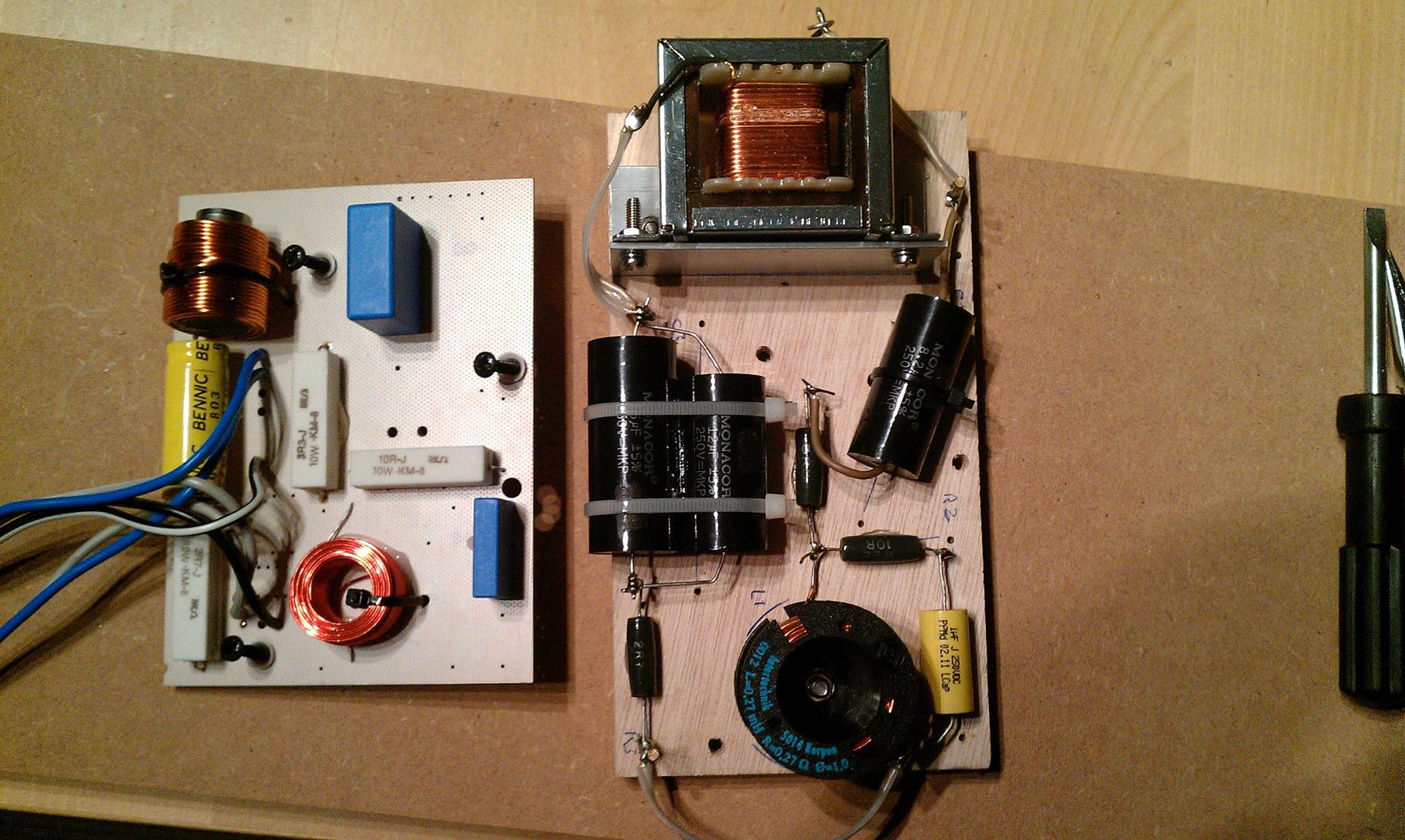

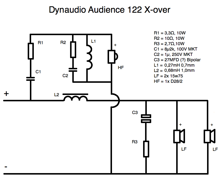

    Всем привет!
    Повторно создаю тему, т.к. предыдущую потерли из-за неверно выбранного раздела.
    Итак, есть желание поменять компоненты на более качественные (без пересчета)в кроссовере Dynaudio Audience 122 (без изменения номиналов, естественно со сменой проводки да и кроссы будут на новой "фанерке"). Буржуи давно этим промышляют, накопали даташит, да и образец нового кросса есть на фото. Проблема в том, что я не могу понять, что именно и где надо покупать. Посмотрел в аудиомании, вроде многое есть, но думаю что из-за бугра дещевле выйдет.
    Очень был бы благодарен если ткнете носом где и что надо заказать, желательно уложиться в 100, максимум 150$.

    По умолчанию Re: Замена кроссоверов Dynaudio
    Замените только кондеры на белые мундорфы.Сэкономите деньги и чесотка в руках поутихнет.
    Если, как я понял на фото, слева ваш нынешний, а справа кто то из дай-аудио делал апгрейд, то... 0,68 поменяйте на катушку с воздушным сердечником проводом 1.4мм резисторы я менял на Kiwame, а по кондерам хз , что там за синенькие.. и что за Динаудио у Вас ... может туда MKP Mundorf MCap Supreme будет не лишний... а вместо биполяра белыми мундорфами набрать или любым полипропиленом.

    locki
    Да слева нынешний, справа построенный буржуйским меломаном. Так я же привел заводской даташит, там же вроде все написано про кондеры. Просто я не понимаю что и где (в каком магазе дешевле) надо купить. Было бы замечательно, если бы носом ткнули по ссылкам на комплектуху
    Тогда попробую повторить.
    Судя по картинкам, катушка на мидбас у вас одна из трех вариантов катушка на железном сердечнике Jantzen Iron Core Coil 0,680mH AWG18 с сопротивлением 0.162...0.19 Ом
    Вам нужно точно померить ее сопротивление, до сотых Ома, чтобы точно знать, что это именно она.
    Эту катушку было бы неплохо заменить на воздушную. Кандидатов с таким низким сопротивлением не много. Проволока 2мм или лента 12AWG - сопротивление будет в районе 0.15Ом у них
    Вариант такой: Jantzen Cross-Coil 12AWG 0,68mH 0,15Ohm
    Чуть дешевле - проволочная Jantzen Aircore Coil 1.8mm 0,68mH 0,155Ohm
    Учитывая разница в цене не гигантскую, в вашем случае - лента, чтобы руки потом не часались ;)
    Конденсаторы на ВЧ: более чем достаточно будет Mundorf MCap EVO Oil - оба конденсатора. Можно и простые MCap250, но учитывая практически никакую разницу, ставьте Evo Oil
    Конденсатор на НЧ: Jantzen Cross-Cap 27uF - с ним поэксперементируйте, т.к. с электролитами дело такое, что они "подмазывают" и звук получается не очень четкий,но как будто более объемный, а пленка в этом месте сделает поточнее и посуше. Все зависит от динамиков, от усилителя, комнаты и т.д. Замена этого электролита - на слух. Попробуйте с родным или с пленкой. Что больше на слух понравится, то и оставьте.
    Катушка на ВЧ: она небольшая, скорее всего одна из этих: Jantzen Air Core Coil 0,27mH AWG21 сопротивление 0.405-0.414Ом. Вы ее либо оставьте, либо поменяйте на ленту (для самоуспокоения) 16AWG + резистор, чтобы было то же сопротивление.
    Резисторы: меняйте все на MOX
    Кроссовер соберите на отдельной плате, чтобы не портить оригинальную, т.к. когда захотите продать, некопанные колонки будет легче продать. Родной кроссовер снимите вместе с проводами, а провода новые поставьте.
    С проводами не заморачивайтесь - что-то типа Supra Classic 2.5мм2 вполне хватит.
    Прежде чем рукосуйствовать, снимите АЧХ с колонок до и после, хотябы каким-то телефонным софтом, для того, чтобы после сборки убедиться, что все собрано правильно и нет ошибок в схеме новго кроссовера, что динамики подключены правильно. Для самоконтроля сфотографируйте все соединения ДО разборки, чтобы потом можно было восстановить правильность сборки.
    Что даст вам такой твик (то что я описал выйдет порядка 150евро)? Кардинально звучание не поменяется. Добавится чуть больше воздуха, объема. Бас будет звучать поприятнее. И самое главное, добавится спокойствие, что лучше не будет ;)
    И, учтите, что усилитель должен быть достойный, ватт 200@4Ома, чтобы раскачать их - туговаты они. Ymamaha 2067 или NAD C352 - это совсем не то.
    Если звучание колонок не очень устраивает, то походите по салонам, послушайте другие колонки, и если Dynaudio не ваш звук - твик не затевайте, проще их продать и купить другие.
    Затевать полную перестройку кроссовреа и заного сводить - не стоит, лучше продать как есть и построить какой-то готовый проект, коих тут полно.

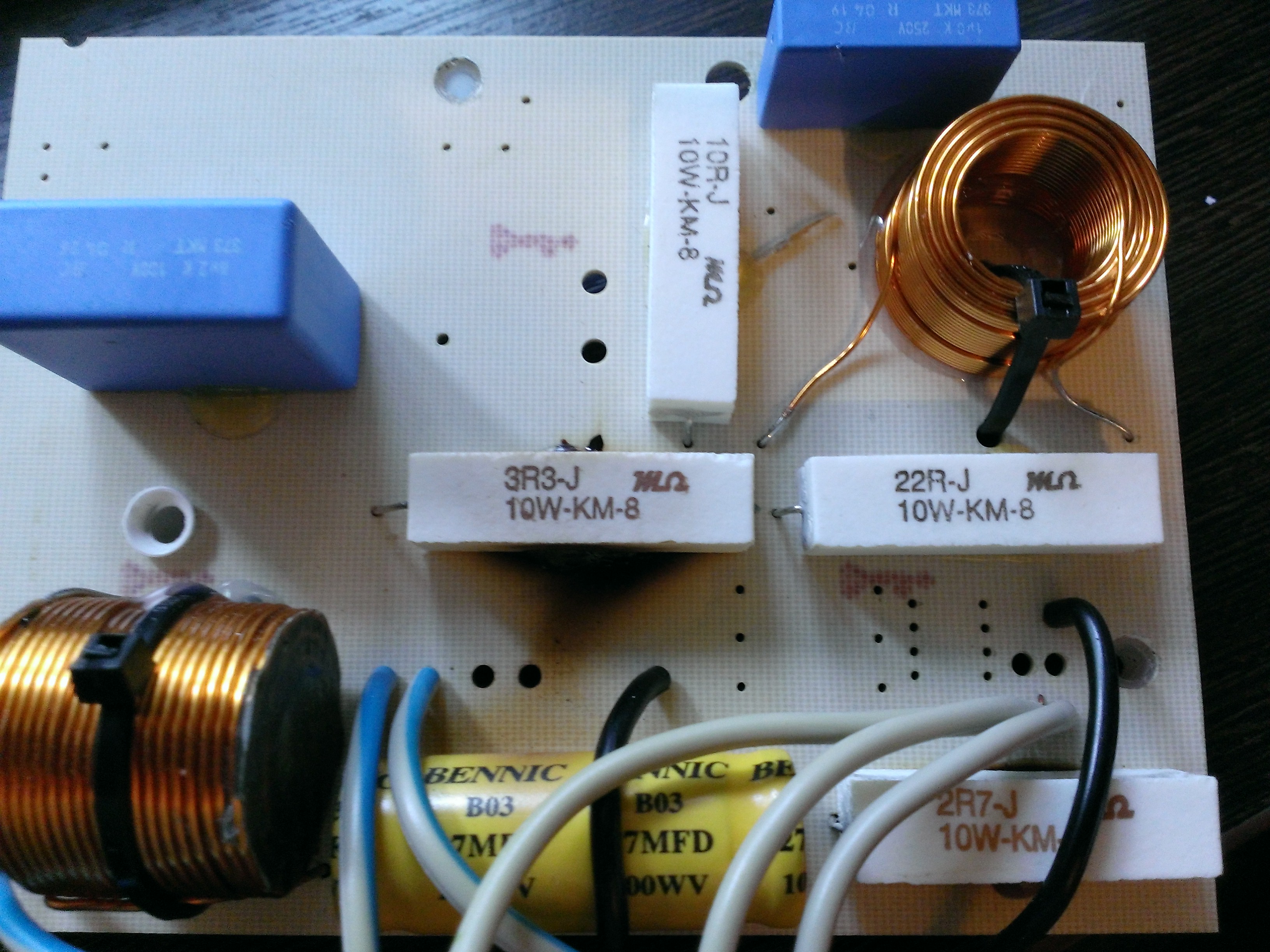

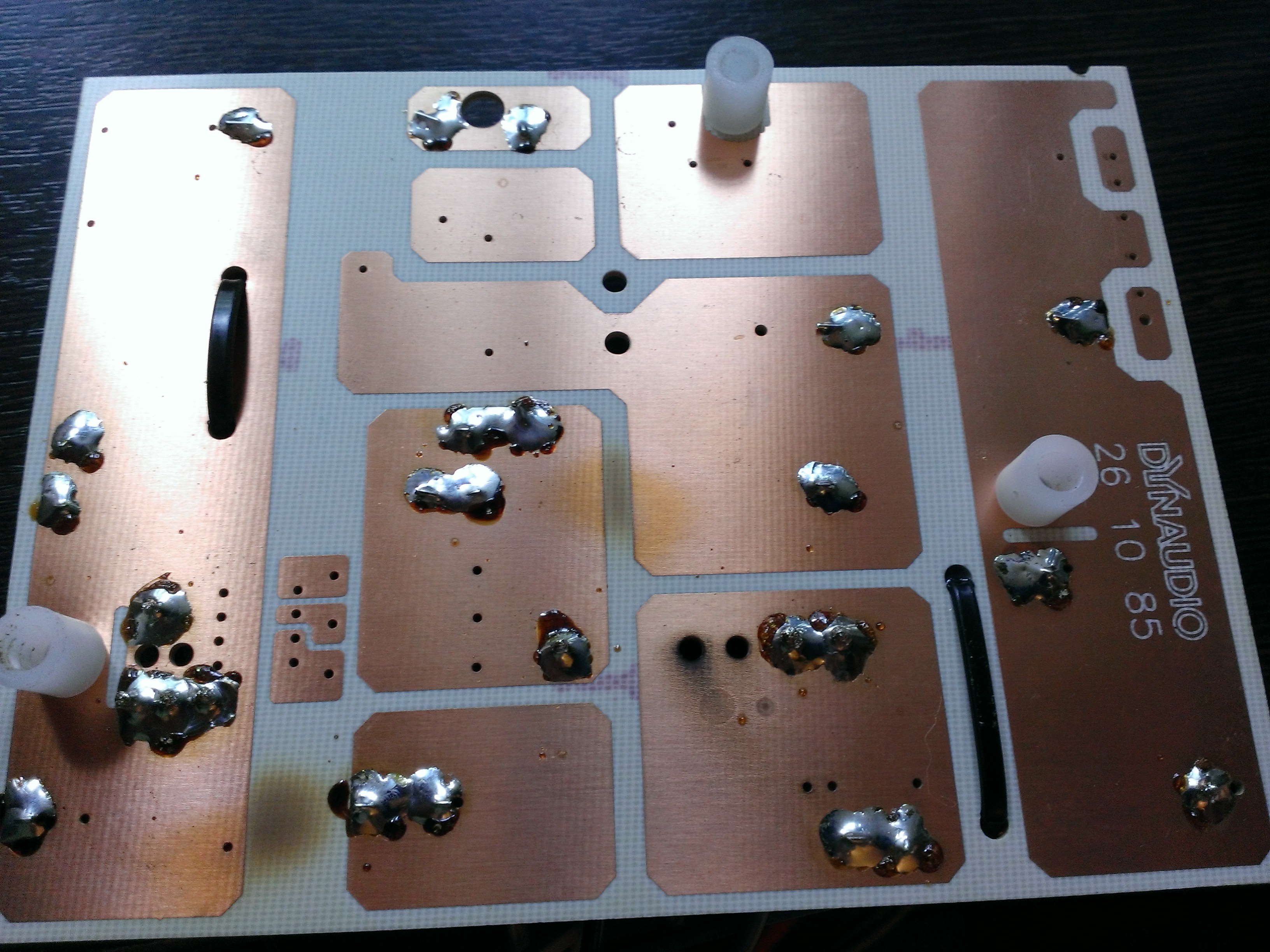

    Почесав репу, решил не заморачиваться с кроссоверами, но тут нужда заставила...
    Поменял свой центр 42С на полноценный 122С. При настройке ресивером удивило, что центр занижается по громкости на 4,5дб, то есть он ощутимо громче фронтов, при том, что по информации Dynaudio они идентичны технически (по 2 мида 15w75,и пищалка d28/2 и кроссы).Если подключить мультимерт к акустическим клеммам колонок, то фронты показывают по 4,2 ОМа, а центр 1,9Ом. Полез внутрь. Сразу паленый запах и вроде как сгоревший резистор!? При проверке мультиметром, резистор на 22Ома показывает 0.7. Остальные выдают 3.1, 3.9, 10.5 (при заявленных 2.7, 3.3, 10.0)
    При этом звучит колонка вроде нормально, динамики новые (переставил свои). (хотя не знаю, могли ли испортится при таком кроссовере?)
    Собственно теперь вопросы:
    Надо ли что-то менять? и если надо, видать, лучше все кондеры сразу?)
    С учетом того, что 122 и 122С должны быть идентичны, слегка смущает доп. резистор на 22Ома в 122С. (Схема кроссовера и фото 122 в первом посте)
    Можно ли понять, насколько критично его наличие?
    Внизу фото кроссовера 122С
    Заранее благодарю за помощь!
