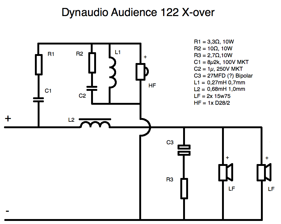

    Всем привет!
    Повторно создаю тему, т.к. предыдущую потерли из-за неверно выбранного раздела.
    Итак, есть желание поменять компоненты на более качественные (без пересчета)в кроссовере Dynaudio Audience 122 (без изменения номиналов, естественно со сменой проводки да и кроссы будут на новой "фанерке"). Буржуи давно этим промышляют, накопали даташит, да и образец нового кросса есть на фото. Проблема в том, что я не могу понять, что именно и где надо покупать. Посмотрел в аудиомании, вроде многое есть, но думаю что из-за бугра дещевле выйдет.
    Очень был бы благодарен если ткнете носом где и что надо заказать, желательно уложиться в 100, максимум 150$.

    Вложение 254715Есть китовые схемы.
    На этой схеме раздел в районе 1600. Я правильно посчитал? Что за изделие?
    11,116
    По умолчанию Re: Замена кроссоверов Dynaudio
    Я же подписал, Дубль. Это киты, еще с тех времен, когда головы были в свободном доступе.
    Чтобы подсчитать реально, нужно брать в расчет импеданс головы, но да, разделы низкие.

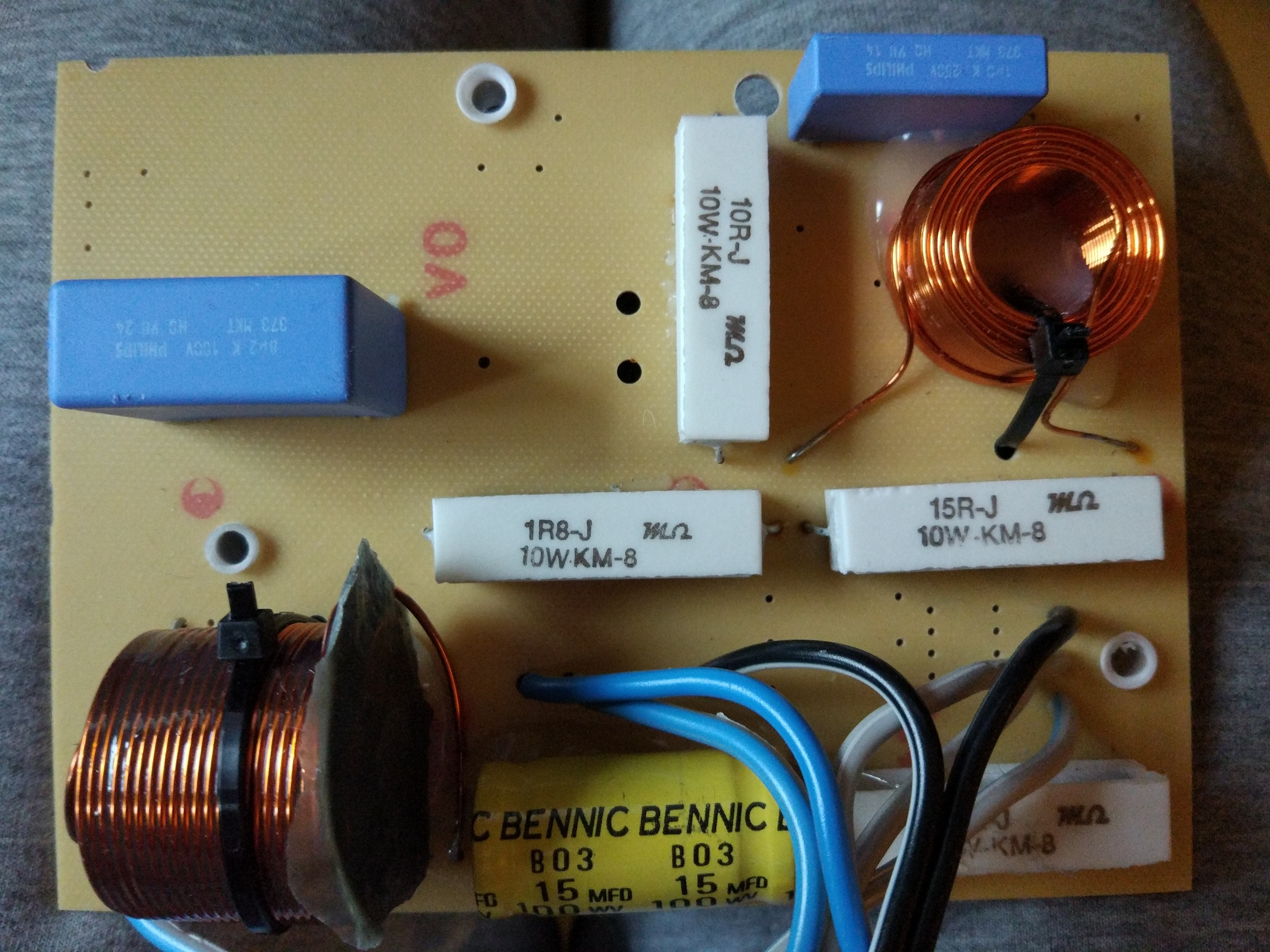

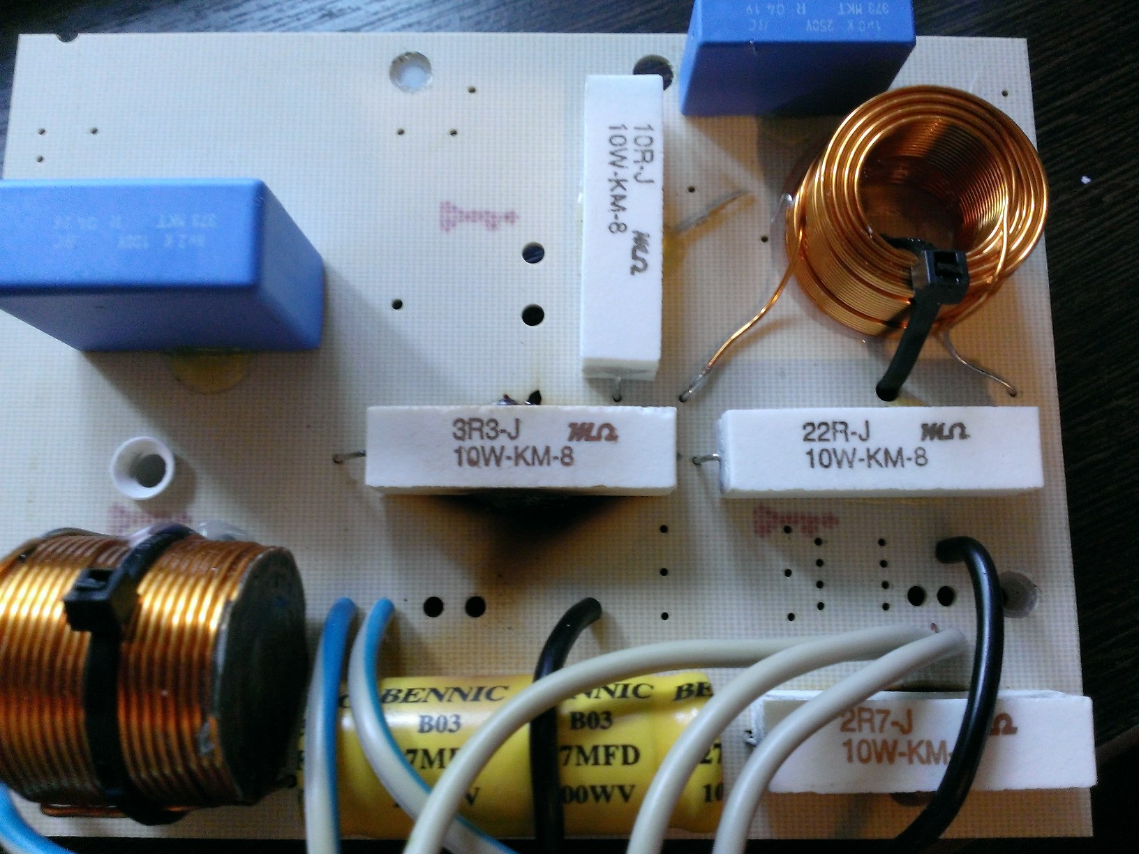

    Неожиданное продолжение:
    Так я и жил пару лет с этим центром, с последовательно соединенными динамиками...пока не подвернулся случай взять за недорого 8 Омные. В нагрузку мне еще и кроссовер положили. Только там номиналы какие-то другие чем на моем. Модель-то колонки вроде одна, и динамики только эти ставились в аудиенсы, как так-то?

    мой кроссовер........................ схема моего кросса................. новый кроссовер
