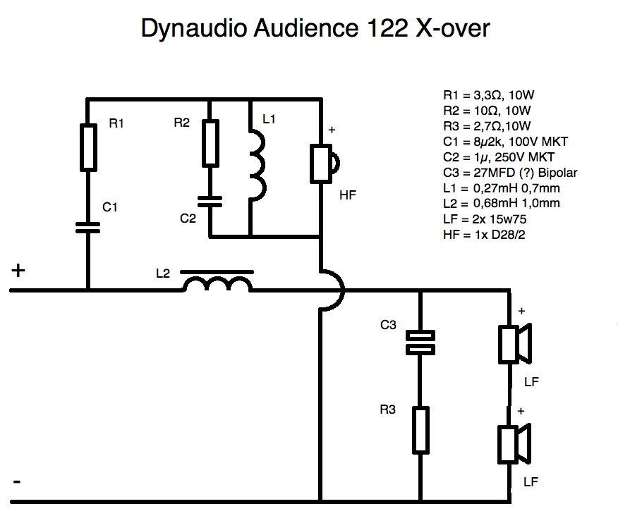

    Всем привет!
    Повторно создаю тему, т.к. предыдущую потерли из-за неверно выбранного раздела.
    Итак, есть желание поменять компоненты на более качественные (без пересчета)в кроссовере Dynaudio Audience 122 (без изменения номиналов, естественно со сменой проводки да и кроссы будут на новой "фанерке"). Буржуи давно этим промышляют, накопали даташит, да и образец нового кросса есть на фото. Проблема в том, что я не могу понять, что именно и где надо покупать. Посмотрел в аудиомании, вроде многое есть, но думаю что из-за бугра дещевле выйдет.
    Очень был бы благодарен если ткнете носом где и что надо заказать, желательно уложиться в 100, максимум 150$.
Название:	Aud122 x-over_sml.JPG
Название:	Dynaudio Adience 122 X-over.png

    По умолчанию Re: Замена кроссоверов Dynaudio
    Цитата Сообщение от lansings Посмотреть сообщение
    При проверке мультиметром, резистор на 22Ома показывает 0.7. Остальные выдают 3.1, 3.9, 10.5 (при заявленных 2.7, 3.3, 10.0)
    Не факт что они сгорели, скорее всего звонятся через параллельные цепи.
    Отпаять один конец, и проверить.
    Но вот это почернение - это пипец конечно.
    Вообще же эти "кирпичики" - ещё тот фуфломицин.
    П.С.
    А вообще-то, если верить схеме, то последовательно со всеми резисторами - конденсаторы.
    Так что сгорели всё же.
    А что Вы с ними делали, с этими АС? Неужели дискотеки устраивали?
    Полез внутрь. Сразу паленый запах и вроде как сгоревший резистор
    Там черное пятно на плате под 3.3Ом резистором - это не нагар случайно?
    22Ом у вас скорее всего параллельно катушке стоит, потому показывает сопротивление ниже, чтобы его проверить нужно один конец отпаять.
    В схеме на 1й странице резистора 22Ом не видно.
    ---------- Сообщение добавлено 12.30 ---------- Предыдущее сообщение было 12.08 ----------
    Там еще у вас с обратной стороны платы видно нагрев был под электролитом и под резистором 2.7.
    проверяйте также C3 и R3

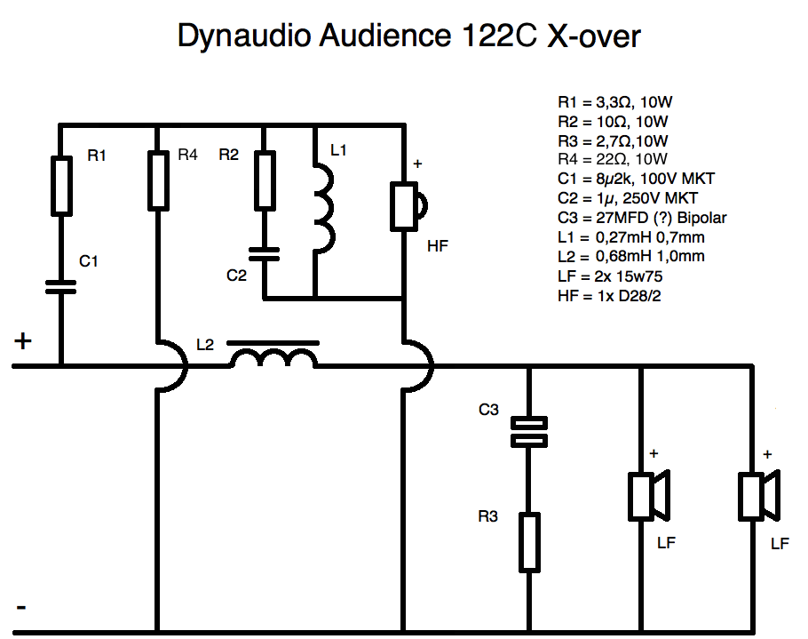

    Но почему тогда фронты по мультиметру сопротивляются на 4.2 Ома, а центр на 1.9 при одинаковых динамиках и кроссах!? (кроме резистора на 22Ом)
    В том то и дело, что в схеме его нет, а по факту есть.
    То есть в кроссовере у фронтов его нет, а у центра он есть, и не совсем понимаю зачем, если учесть что динамики один в один, как писал выше.

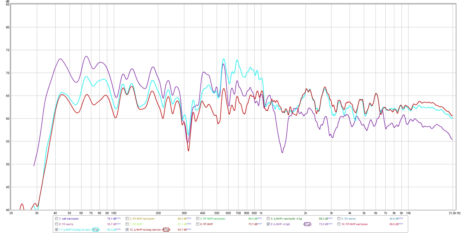

    В общем, соединил миды последовательно, больше пока ничего делать не стал:
    Замерил АЧХ из точки прослушивания
    Фиолетовый - центр 2 Ома без настройки
    Голубой - центр 6.3 Ома (последовательно) без настройки
    Красный - центр 6.3 Ома настроенный
    При последовательном соединении у меня ничего не сгорит?
    Схема фронта -
    Теперь о CONTOUR T 2.5. Там 2 полосы, причем пищалка ,похоже, как в Audience122. Но в первой раздел 1600гц 1 порядок, у второй 2000гц - второй.
    Потому и хотел глянуть схему...
