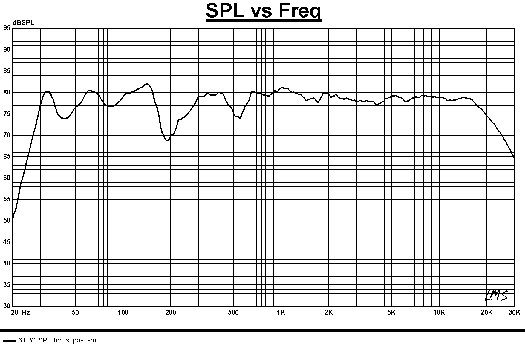

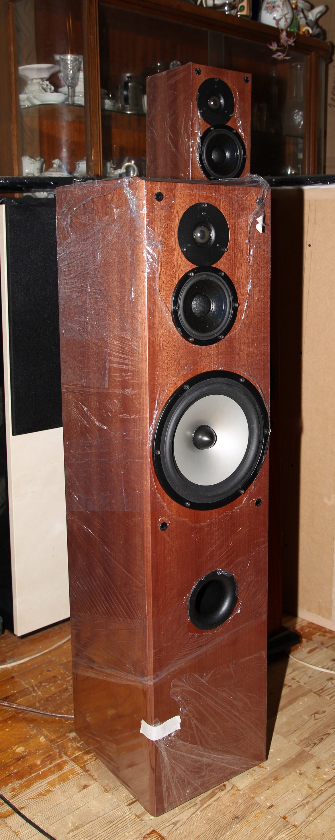

    По умолчанию Трехполоска на SEAS H1252, H1152 и Morel MDT30S
    Давно сделанная вещь, наследник АС на H1208, H1152 и MDT30S. Удалось сделать вменяемый фильтр и добиться приличного звучания, насколько это возможно. Вместе с Таблетками и МТМ на H1152 может служить основой для домашнего кинотеатра в комнату 20 - 30 метров.

    Зачем было городить такую батарею резисторов на нч?
    Аватар для George Krilov
    14.05.2006
    68
    6,508
    По умолчанию Re: Трехполоска на SEAS H1252, H1152 и Morel MDT30S
    Было много пятиваттных. Можно поставить 20 или 22 ома 10Вт впараллель.

    Георгий, поздравляю с новым законченным проектом.
    Глядя на эту фотографию: http://geokrilov.com/tmp/1252-1152_mdt30/IMG_0952.jpg напрашивается сопоставление с рядом стоящей трёхполоской, хотя она и явно дороже должна выходить. Сильно отличается характер звучания?
    Да сильно. По цене тоже раза в два.
    И там внизу стоИт 8554, они закончились. Вместо него можно поставить другой "легкий" динамик, но надо заново сводить.

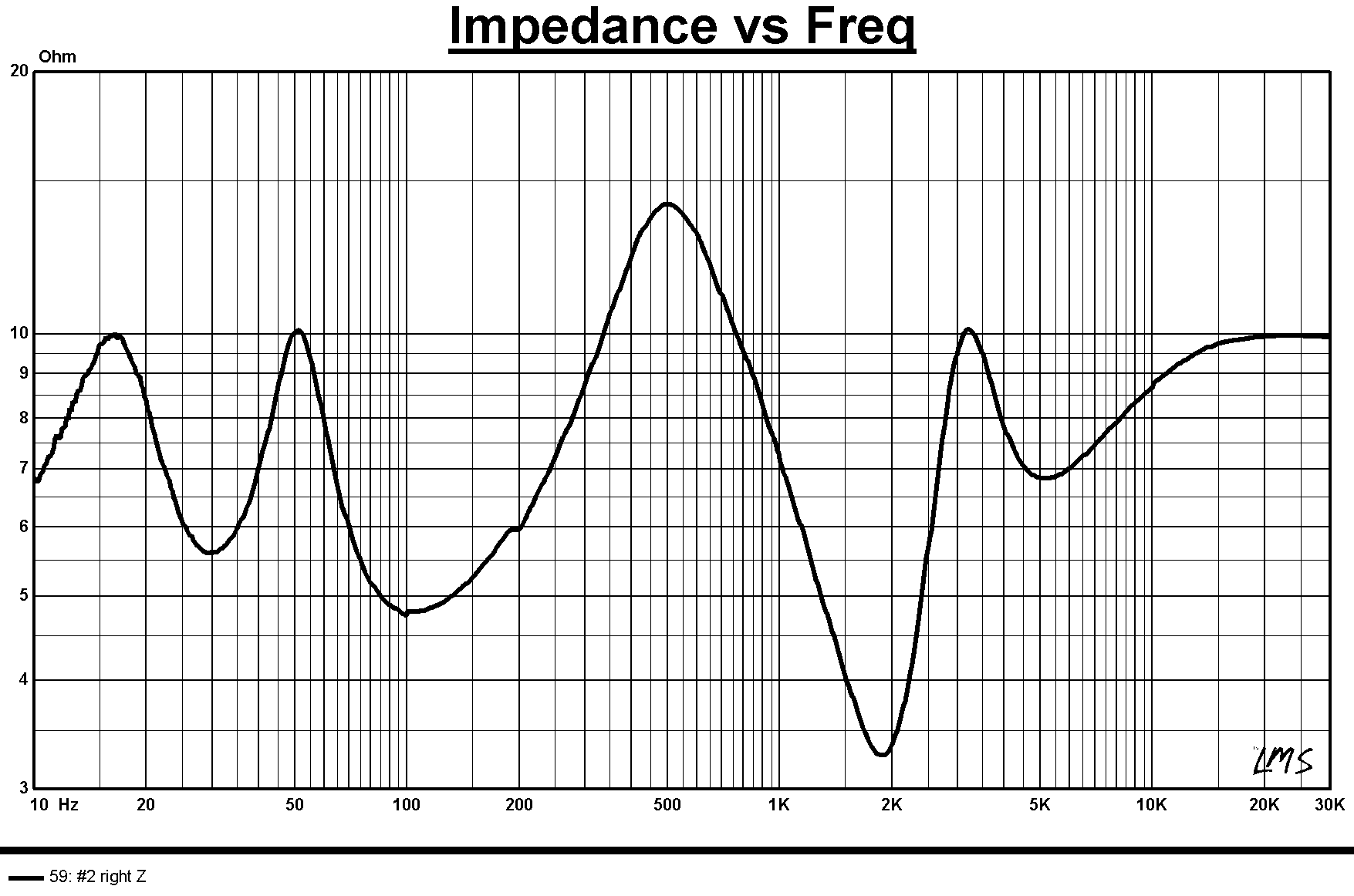

    Георгий, поздравляю с новым законченным проектом. Если вам не трудно, выложите пожалуйста измерения. Чтобы было, так сказать, к чему стремиться Послушать не представляется возможным. Без спорно звучат они отлично, как и все ваши разработки.
    14.05.2006
    68
    6,508
    Спасибо! Выложил симуляцию, АЧХ и импеданс системы.
    АЧХ сделана ровной, чтобы не вылезл бас в обычных небольших комнатах.

    Судя по просадке импеданса добротность фнч фильтра на сч уж больно большая. Это фазу так экстремально докручивали?
    14.05.2006
    68
    6,508
    Я уже не помню, что там было. Но провал импеданса где-то до 3.5 Ом не опасен.
