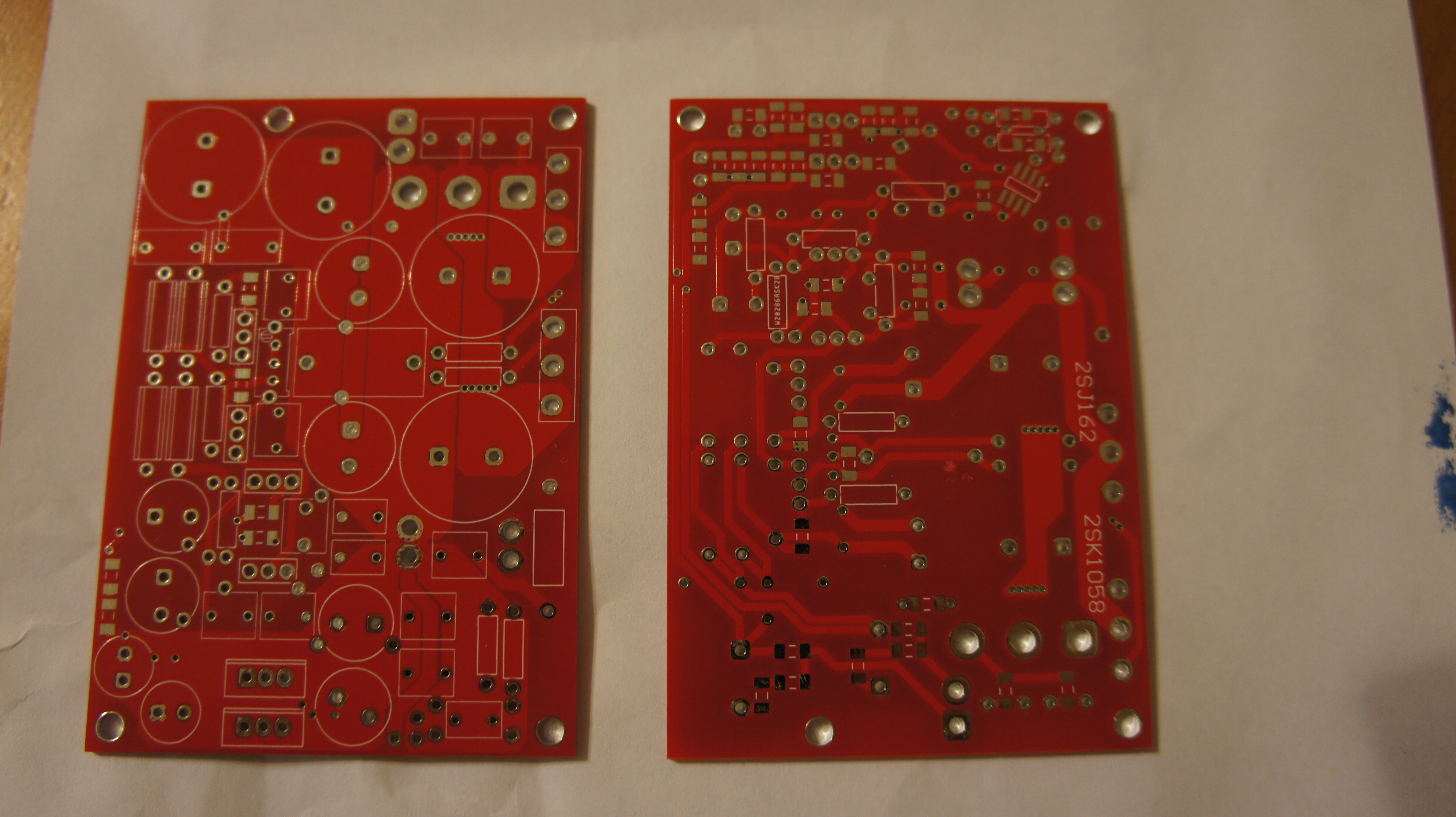

    Имеются платы для данного усилителя. Отдам даром. Единственное условие - самовывоз, ибо на почту бегать физически некогда, увы. Габариты 92*65 мм.
    Усилитель на данной плате собирался, все отлично работало. Фото не осталось. Сейчас собран на чуть другой.
    Просто из Липецка далековато А герберов или лэек нету, и что за чуть другой?

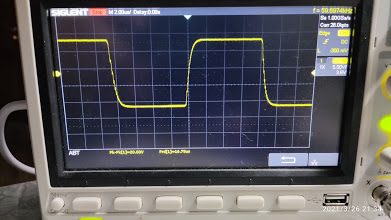

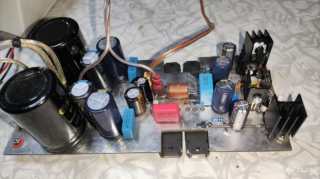

    Всем привет.
    Так как совершенно случайно у меня появилась возможность получить во владение нужные выходные транзисторы, было принято решения занять себя и собрать данный усилитель.
    Цели - получить новый опыт и конечно послушать результат.
    До послушать я еще не добрался. Работаю над получением нормального меандра.
    На сегодня собран 1 канал, отработаны все баги и недочеты платы, и исходя из этого собран второй канал.
    Первый будет в последствии переделан.
    На фото - собранная и работающая плата.
    Ну и ее испытание меандром, пока это наилучший результат, который я получил.
    Как видим схема на двух парах транзисторов.
    Изменения от базовой схемы такие:
    0. Все значения резисторов и улучшения согласно советов Автора.
    1. В обратной связи - стоит пара 5.1к и 86к. При меньшем усилении усилитель сразу уходил в возбуд
    2. АД8065
    3. Коррекция первого каскада -1н и 1н, меньше, имеем звон, особенно на спаде меандра.
    4. На резистор обратной связи добавлен кондер в 1.5пик.
    Еще поиграю с вариантами, и будем слушать. Пока с минимальным током покоя, транзисторы без радиатора.
ID:	393920   Нажмите на изображение для увеличения.
    Выходную катушку близко к земляному контуру располагать?
    Жаль...
    Не понял вопрос. Как видно, весь верхний слой это земля.
    Силовая земля расположена под конденсаторами, её не видно на фото. Соединение земель выполнено на входной клемме средней точки от транса, т.е. на верхнем слое силовых токов нет. Земля акустики так же не соединена с верхним слоем.

    По умолчанию Re: Усилитель
    Пока что, судя по меандру, у вас возбуд.
    А как это определяется, на 50кГц, при развертке 5мкс, с бушеро на выходе и неизвестной компенсацией щупов?
    Причиной подвозбуда вполне может быть минимальный ток покоя ...
    Не надо выходную катушку усилителя размещать прямо на земляном контуре во избежание образования паразитных связей
    Вообще-то надо на земляной клемме выходного разъема. А так силовой ток от АС бежит через 2 земли - через верхний слой сигнальной до клеммы, потом оттуда по нижней земле до кандеров.
    У меня и при усилении в 7-8 спокойно работал. Сейчас штатные 10.
    Кстати да, малый ток покоя вполне может являться причиной подвозбуда. И вся возня с ним сейчас может оказаться пустой тратой времени.
    Я выше написал, что клемма земли АС не заходит на верхний слой.

    Тогда тем более неправильно. Если только эти 2 клеммы не находятся совсем уж рядом, то еще туда-сюда...
    Вообще конечно контуры силовых токов надо делать гораздо меньше, пока многовато ИМХО. По крайней мере расти есть куда.
