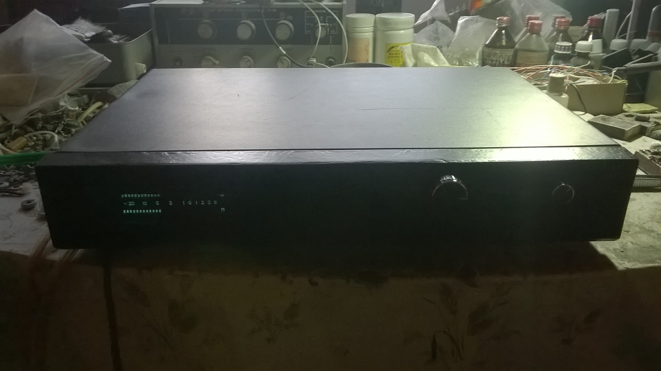

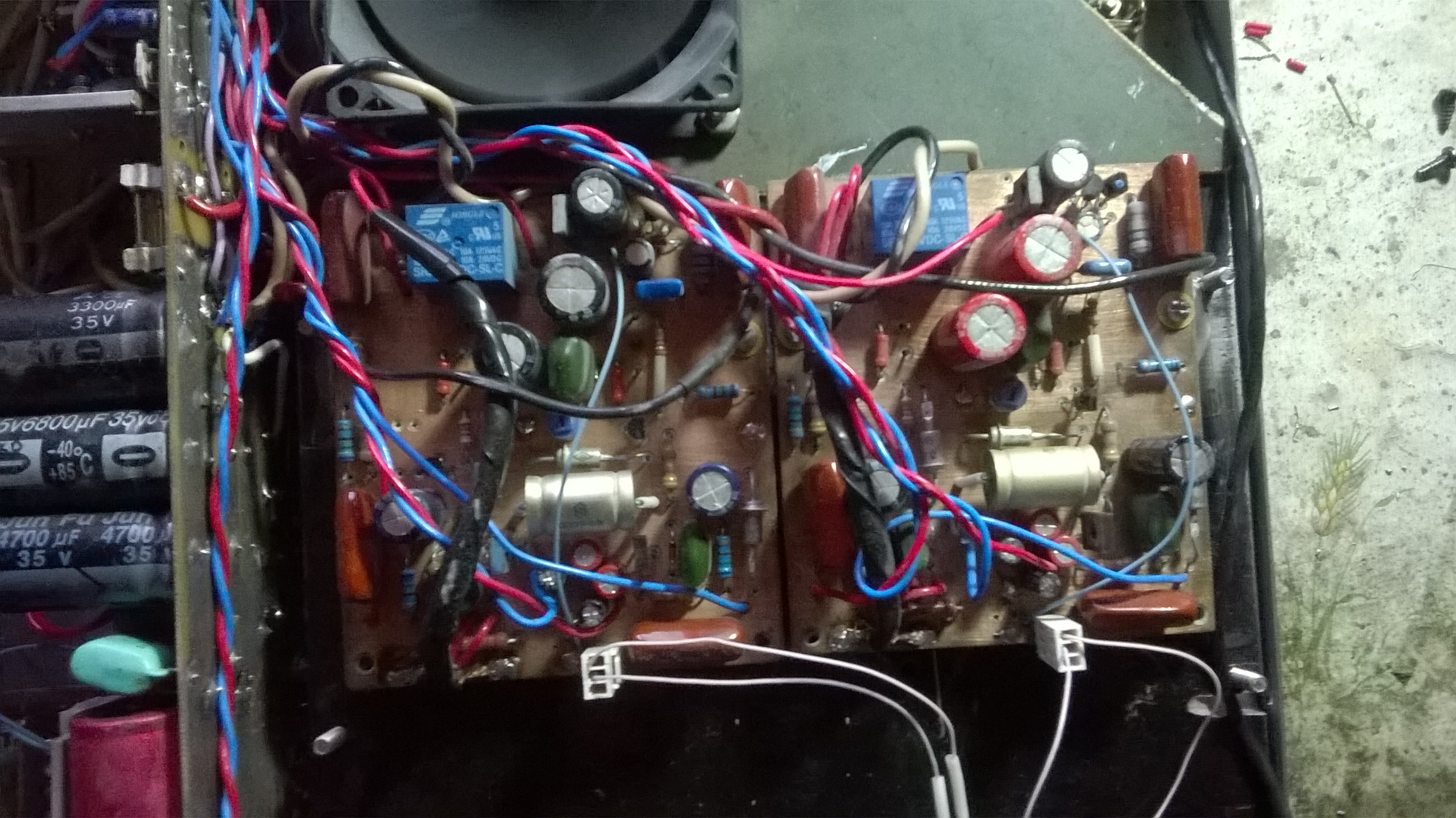

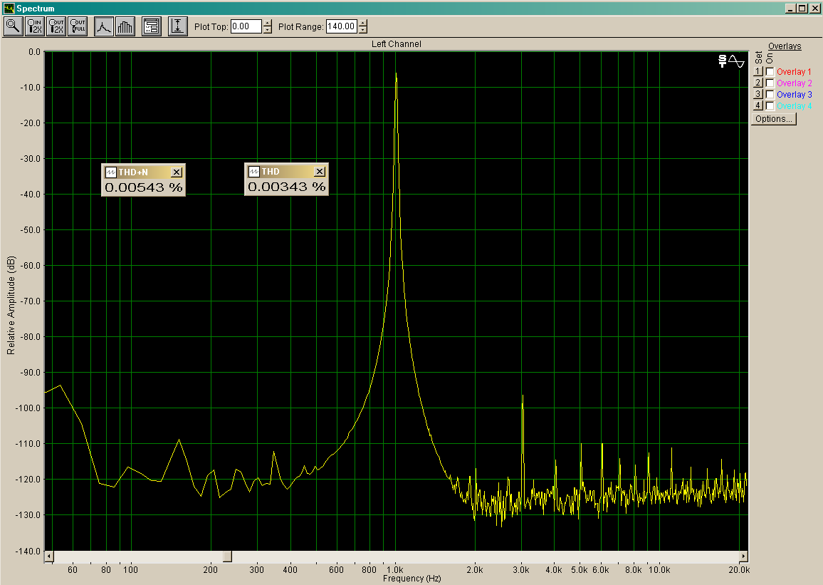

    Собрал еще один аппарат по данной схеме с некоторыми изменениями которые описывались автором в топе темы, реализовал все за исключением следящего Хауксворда. Не знаю почему(быть может допустил ошибку при измерении) но при напряжении более 15В на выходе сильно искажался сигнал. А на слух все хорошо, склоняюсь что что-то в измерительном обородувании не так. А в целом 0,002% при нагрузке в 8Ом на 14-15В выходного напряжения радует, правда цифра не стабильна и при накоплении может уходить до неприличных 0,008%. БП собран отдельно, провода питания не слишком длинные, порядка 10-20 см, плата двухсторонняя, но входе ОУ OPA1641 в крайне маленьком корпусе (брал из-за низкой цены, правда одна оказалась бракованной изначально, +Е и выход были закорочены). Ниже привожу фото результатов.
    Аппарат в сборе.
    Некоторые результаты измерений, в частности и на 10кГц.

    Кстати вопрос к автору, а много ли вы видели реальных конструкций усилителей которые обладают уровнем нелинейных искажений менее 0,002%? Я лично не как не могу пройти этот порог, немало вроде слышал, видел, собирал, но чтобы реально было лучше, нет. Меня это сильно печалит, неужели это предел, для конструкций.

    Budkomes, в этой схеме мне удалось намерять -110 дБ на 10 кГц (генератор Г3-118 с режектором). У Вас -75 дБ\10 кГц - это очень много, либо что-то не так с измерениями, либо с усилителем.
    Еще: OPA 1641 совсем не подходит для данной схемы - у нее выхлоп с транзисторами, включенными по схеме с общим эммитером, высокое выходное сопр. выхлопа без общей ОС. Выхлоп ОУ должен быть низкоомным (общий коллектор, лучше параллелный повторитель, я использую ad847, при этом полоса (малосигнальная) с замкнутой осью 4 МГц)
