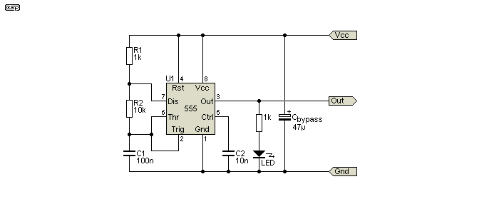

    Самый наколенный — наверно ne555:

    Хотелось бы чтото, что можно спаять оперативно на коленке.
    https://forum.vegalab.ru/showthread....=1#post1719380
  5. #924
    Завсегдатай Аватар для Ромыч
    30.11.2004
    3,694
    По умолчанию Re: Усилитель
    Благодарю всех, это уже попроще. Белкин генератор тоже в закоулках памяти маячил, но все не мог вспомнить, в какой же ветке я его видел
